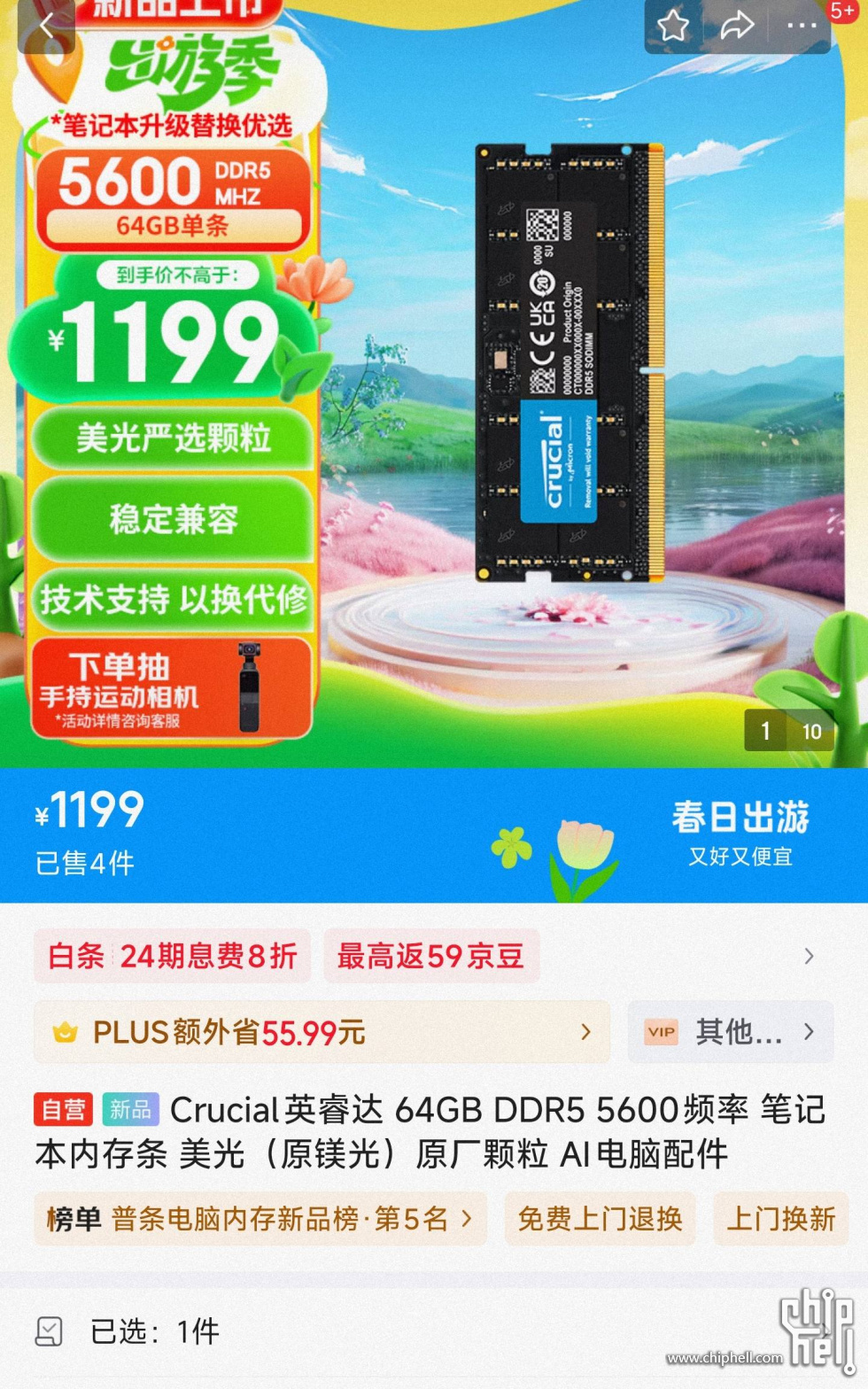

英睿达笔记本的单64g国内有了,京东自营1199,淘宝1179
Screenshot_2025-04-05-01-48-16-587_com.taobao.tao.jpg Screenshot_2025-04-05-01-48-39-164_com.jingdong.a.jpg
