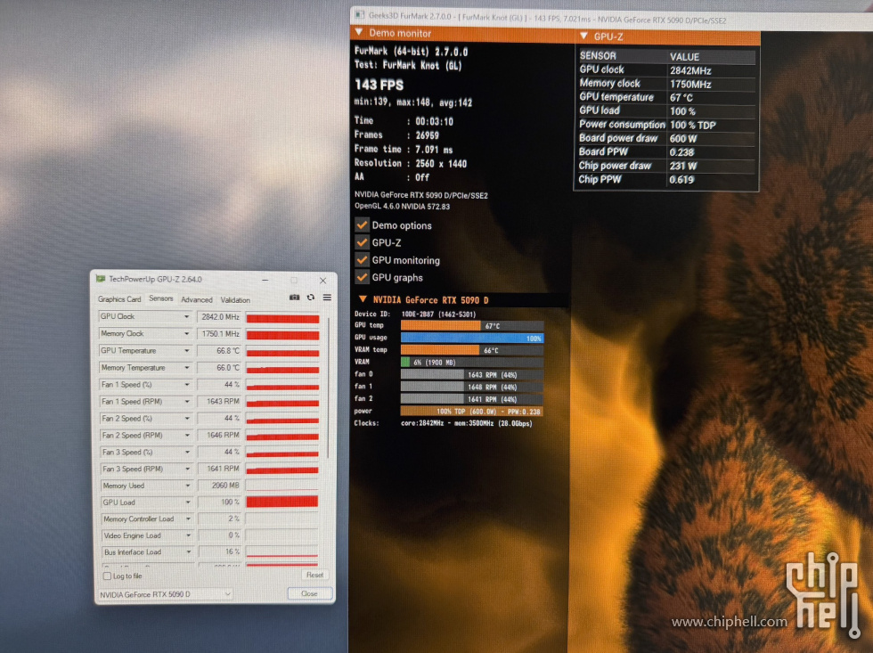

在speedway压力测试到18轮的时候打开侧板测了一下,接口部分最高温度57度,虽然不低但是离能融化的地步还差100度呢
为了原生16pin接口还换了个电源,新插针新接口无氧化没有那么大接触电阻只要查稳也就没什么发热了吧,我自己电脑有个习惯,cpu和显卡线只当一次性的东西,拔下就换新,很小的金属压片过大电流的时候我只相信首次插拔的机械应力和电气性能。
合上侧玻璃之后再跑甜甜圈,核心和显存温度也都66、67度上下,风扇大概1600转上下,年纪大了,不看极限性能了,相反电脑开着哪怕高负载的时候也别让我感到任何噪音和夸张的光污染是我现在最在意的使用体验。目前机箱PA602,CPU420一体水,游戏的时候是真的什么声音都听不见,可以安心一两年了。

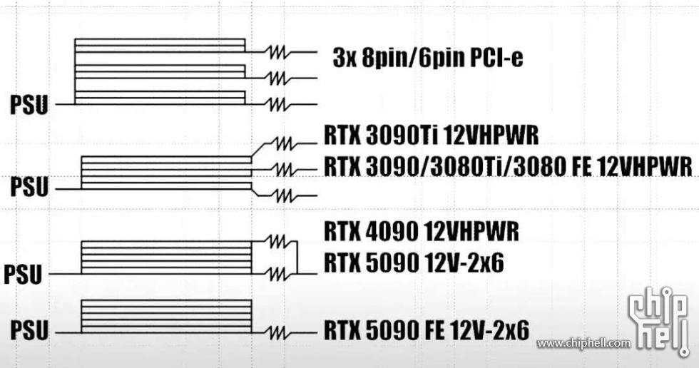

坛子不是大佬以前发过吗,5090/5090d的电路分流有问题。公版5090的电路设计更是naocan。5090功率增加了那么多,就算 等效电阻不变.  峰值电流是4090的1.3倍,烧不烧看脸吧

看到了 确实还是几个8pin安全 测线接头温度不是最简单直接的么 不管电流多高 接触电阻多大 融化接口的原因不还是取决于温度么

你放心,现在报告事故不够多,是因为5090一卡难求还没铺开,本身上限只有450瓦的,非要跑525瓦(不含PCIE取电75瓦),就为了代际提升30%好看一点能交差,电阻这东西是越热电阻越高,电阻越高越热,迟早连环烧
