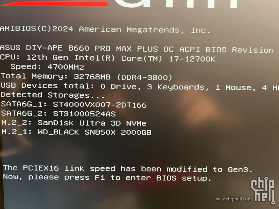

[显卡] 开机Bios显示the pciex16 link speed has been modified to gen3
发表于 2025-4-6 16:02 | 显示全部楼层 |阅读模式
主板是华硕tuf B660 支持pcie gen5
Bios已重置 Bios版本 3601
显卡是3070ti 应该运行在gen4
没有延长线
显卡驱动版本572.83
本来是auto 出现这个提示 手动设置到gen5或者gen4 重启后依然提示to gen3
显卡坏了?还是第一根pcie插槽坏了?

 楼主| 发表于 2025-4-6 17:49 | 显示全部楼层
索马里希 发表于 2025-4-6 17:12
有些不设置是自动的,你手动设置试试。我昨天换了显卡自动变成1.1了,好家伙,开机等了5分钟。 ...
 楼主| 发表于 2025-4-6 18:16 | 显示全部楼层
没有延长线

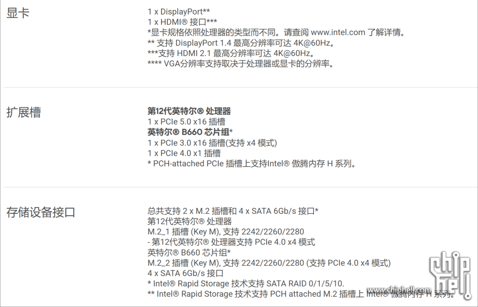

发表于 2025-4-6 19:15 | 显示全部楼层
是不是其他设备占用了资源
 楼主| 发表于 2025-4-6 19:36 | 显示全部楼层
zerozerone 发表于 2025-4-6 19:15
是不是其他设备占用了资源
不至于吧 B660主板 插了个4.0的显卡 一张4.0的固态 一张3.0的固态
发表于 2025-4-6 19:38 | 显示全部楼层
看主板说明书,有的主板设计了共享部分PCIE资源,
发表于 2025-4-6 19:40 | 显示全部楼层
显卡插好了吗?再安装一边
 楼主| 发表于 2025-4-6 19:55 | 显示全部楼层
应该是没问题的
