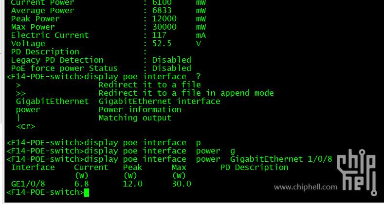

2个家用的话,我建议你选择最低端的AC就行,AC调试的时候AP调成本地模式。也是就是数据不过AC,AP直接转发,AC只是管理AP。另外AP的供电压根就不需要什么单口60W,AP实际功耗15W顶天,实际高负载的时候也就10w 12w 附近。如果AC带POE供电AP就通过网线直接插AC上,AC如果没有POE供电,就直接买带供电的交换机串联一下就行。如果你实在有钱那就上高端(家用实际没用)。另外菊花家的AP用起来实际也就那样,连接倒是挺稳定的,其它没优点。
发表于 2025-4-7 11:09 | 显示全部楼层
实际供电情况
发表于 2025-4-7 11:15 | 显示全部楼层
实际情况实际情况实际情况实际情况

按照实际使用的功耗算的,并不会算协商出来多少供电量。 如果一个24口交换机供电量是370W,如果你的终端设备必须是30W供电才能带得动(正常工作),那么按照370W算,你最多接12个设备,如果接大于12个,可能会造成其它设备重启现象(会导致分配电量不足)。如果说终端设备10W就能带的起来,那么24口你接满都没事

我们有个客户AP是三频的,最高是支持AT的供电标准,接370W的交换机上虽然实时功率11-12W左右,但最多只能接12个,接13个后整个POE断电重启,接12个一切正常,你去量交换机的实时功率,并没有370W
