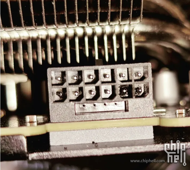

Reddit用户u/Roachard 发布了他的线缆和电源上,两个段子的连接处照片,可以看到,电源侧的16Pin连接器融化了,而显卡侧的供电连接有明显的烧毁痕迹:
根据用户的说法,自己并没有启用超频功能,使用的线缆是海盗船的SF1000L自带的12VHPWR线材,这是一款高级SFX电源的线缆,而显卡则是微星RTX 5090 Gaming TRIO OC。
可以看到,在显卡侧这一端,有两处母口位置烧毁痕迹特别明显,这个情况和之前测试中,两根线缆的异常高温情况很相似,也就是说在总共12根线中,有两根线材几乎承担了全部的负载。而在这种情况下,这两根不良负载的线材温度可能超过150℃,足以熔化电线和连接器。
是三根线

发表于 2025-4-6 21:42 | 显示全部楼层
烧毁的基本都在边角的针脚,说明接触还是不太可靠,稍微受点力,边上的形变大先被烧毁

发表于 2025-4-7 00:14 来自手机 | 显示全部楼层
贼船给的线很垃圾,端子是2凸起触点
发表于 2025-4-7 00:19 | 显示全部楼层
2.54mm杜邦端子额定电流是3A,这是工业安全要求下给的参数。
12V 2X6是3mm间距的端子,换算一下额定电流只有4.2A,合计25.2A,300W
你可以把端子和接针玩出花,但理想的接触条件是很难达到的,这种接插件要大电流就得老老实实做大。;

此外,该用户并未使用后续改进的12V-2×6线材,这也可能是该案例发生的因素之一。但是使用新型连接器的本质作用是让用户能够正确接驳,而不均衡负载的原始缺陷并未得到解决。
