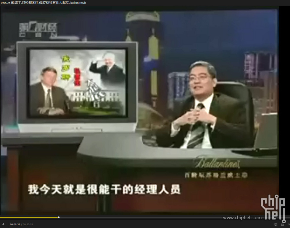

打开了一个老硬盘,
很多年前保存的狼教授视频,
22分钟,文件大小只有22MB,
这就非常省空间了
为何现在视频文件动不动300MB以上,甚至几个GB呢,
很多视频内容很好,其实清晰度要求并不高,如果文件能小点就更好了,
为何现在几乎见不着rmvb格式文件了呢

你看看他这个码率你就知道为什么绝种了,码率高了这个编码效率低.

你看看人家MP4,22分钟小于22MB,还免费。
发表于 2025-4-7 02:41 | 显示全部楼层
这种清晰度你用avc/vp8编码都可以变得更小
发表于 2025-4-7 02:58 | 显示全部楼层
跟不上时代的东西就得被淘汰呗,现在AVC preset ultrafast都能给这个编码喝一壶

RMVB动态码率调节范围非常有限,平均码率定低了大场面直接花屏,定高了文件体积失控,编码效率被AVC全面碾压。最主要的一点,兼容性太差,当年手机平板等移动设备开始流行,自带的播放器却不能播放RMVB格式的文件,让随身播放器都直接以MP4命名了。
发表于 2025-4-7 09:37 | 显示全部楼层
不能只看大小啊,自己发的截图都糊成什么样了,其他编码格式低分低码率下不见得就比rmvb差
