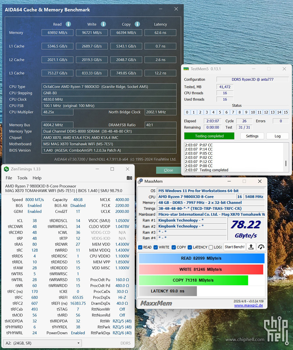

发表于 2025-4-8 11:52 | 显示全部楼层
