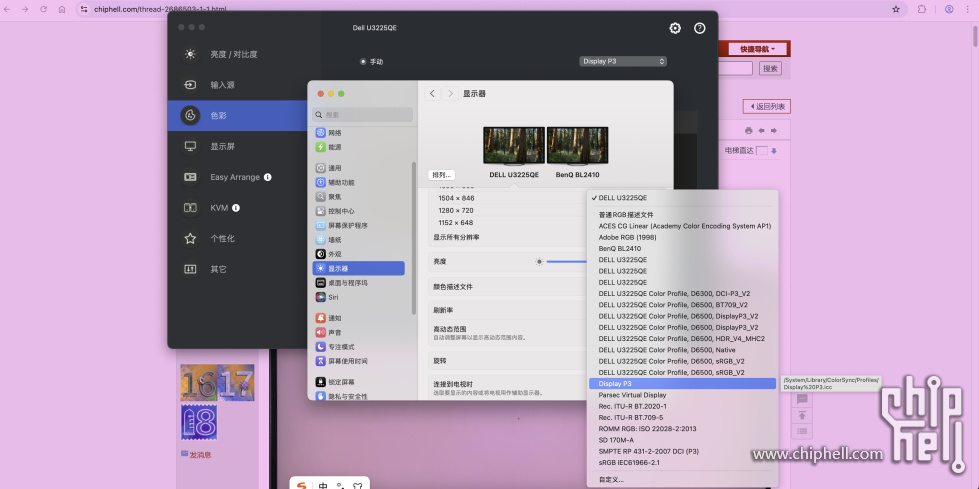

发表于 2025-4-8 13:20 | 显示全部楼层
为啥我在Mac里面改颜色描述文件时,屏幕会出现这种发红的情况啊?这正常吗?之前在DDPM里面调成电影模式时,也是全屏空白区域变红,莫名其妙的。
然后我发现DDPM里面改这个HDR还不太好使,还是得去显示器OSD里面调才能调成桌面模式,看来Mac版DDPM体积比Windows版小那么多,可能是有些功能砍了,没法实现
 楼主| 发表于 2025-4-8 13:38 | 显示全部楼层
sep1398 发表于 2025-4-8 13:20
为啥我在Mac里面改颜色描述文件时,屏幕会出现这种发红的情况啊?这正常吗?之前在DDPM里面调成电影模式时 ...
进这项设置没有看到发红。有没有一种可能,你的底色偏红只是拍照引起的?
我对显示效果很满意,就没有去研究别的了。DDPM,也没去找macOS版本。
发表于 2025-4-8 13:41 | 显示全部楼层
我对显示效果很满意,就没有去 ...
不是拍照,这就是桌面截图,鼠标在那个颜色文件上移动时,它就偶尔会出现这种发红的样子,如果是截图能截出来这个发红,那说明是软件层面的发红啊,跟屏幕本身无关吧?
 楼主| 发表于 2025-4-8 13:55 | 显示全部楼层
sep1398 发表于 2025-4-8 13:41
不是拍照,这就是桌面截图,鼠标在那个颜色文件上移动时,它就偶尔会出现这种发红的样子,如果是截图能截 ...
截图啊,那与拍照无关。我没有这么使用,没遇到这个现象。
发表于 2025-4-8 14:26 | 显示全部楼层
暂时找不到原因,先用着吧。用了这个设置后,是不是相比于标准颜色文件,就没那么护眼了?感觉屏幕默认亮了很多,也艳了不少,再就是屏幕可视角度好像变小了?

发表于 2025-4-8 16:40 | 显示全部楼层
sep1398 发表于 2025-4-8 15:29
我是奇怪还没选呢,就只是鼠标在那个颜色列表上划来划去,屏幕就变红,像是预览效果一样,但又不是预览, ...
会不会是打开hdr后亮度对比度不能调了的缘故
发表于 2025-4-8 16:59 | 显示全部楼层
亮度在控制中心或显示器设置里可以调啊,我也说不出来是哪种不舒服,就是感觉有点晕,也可能是这两天没休息好,我再试试看能不能适应适应
 楼主| 发表于 2025-4-8 17:18 | 显示全部楼层
亮度默认出厂是2%,改为HDR之后,在显示器这一端是不能设置亮度和对比度了,但是在Mac里面就出现了亮度设置,mac亮度默认在70%左右,所以刚改完参数,亮度发生了突变的。

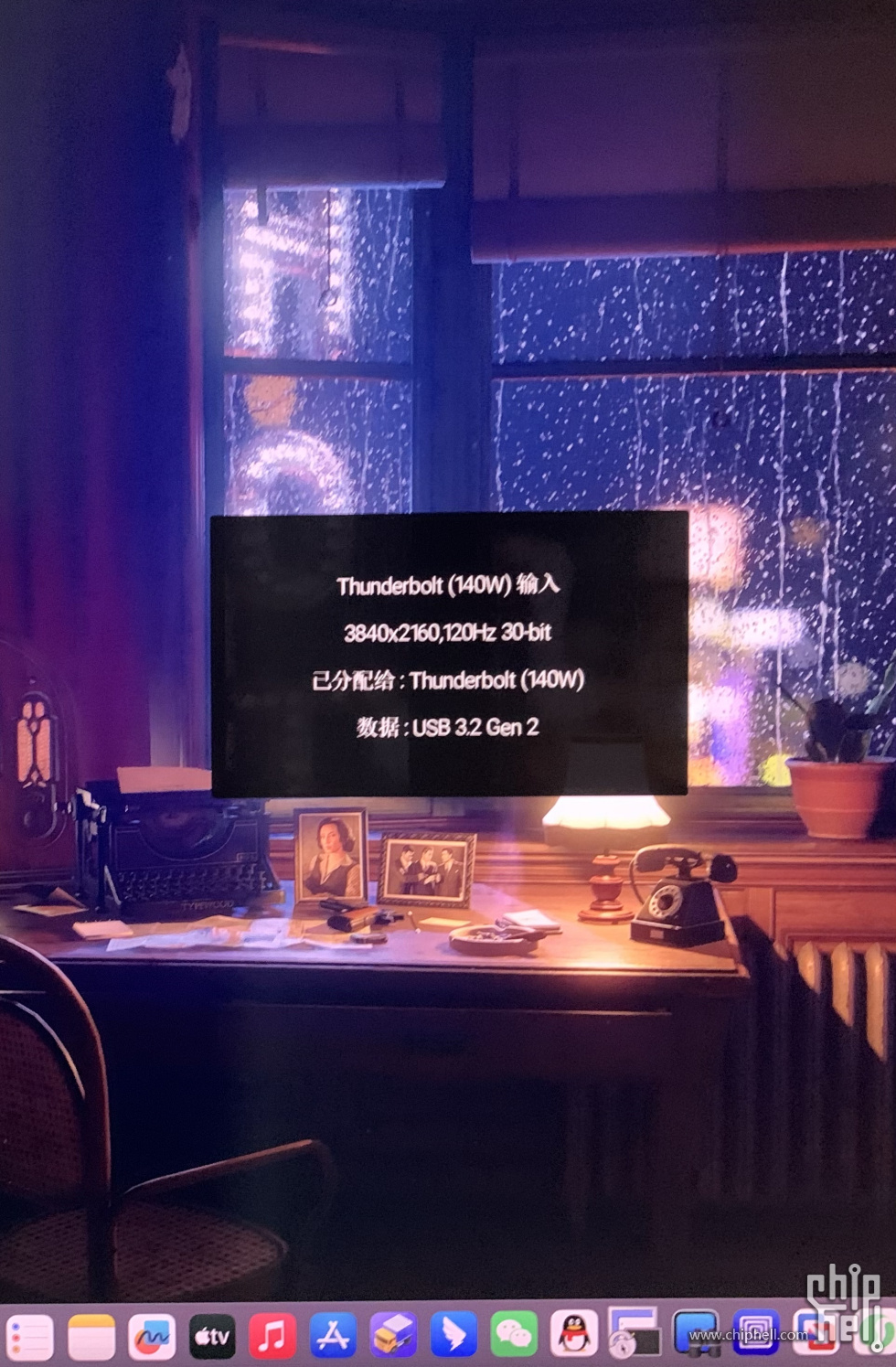

 楼主| 发表于 2025-4-10 19:43 | 显示全部楼层
3840x2160,120Hz 30bit,求证,都是30bit这样子吗?
发表于 2025-4-11 14:52 | 显示全部楼层
我HDMI2.1也是120HZ 30Bit
你用的多长的雷电线?我的 stream 不知道为什么只有5Gbps…
 楼主| 发表于 2025-4-16 07:17 | 显示全部楼层
原配的,不长。1米出头大约。
发表于 2025-4-16 09:57 | 显示全部楼层
hawie 发表于 2025-4-16 07:17
原配的,不长。1米出头大约。
好的,谢谢
