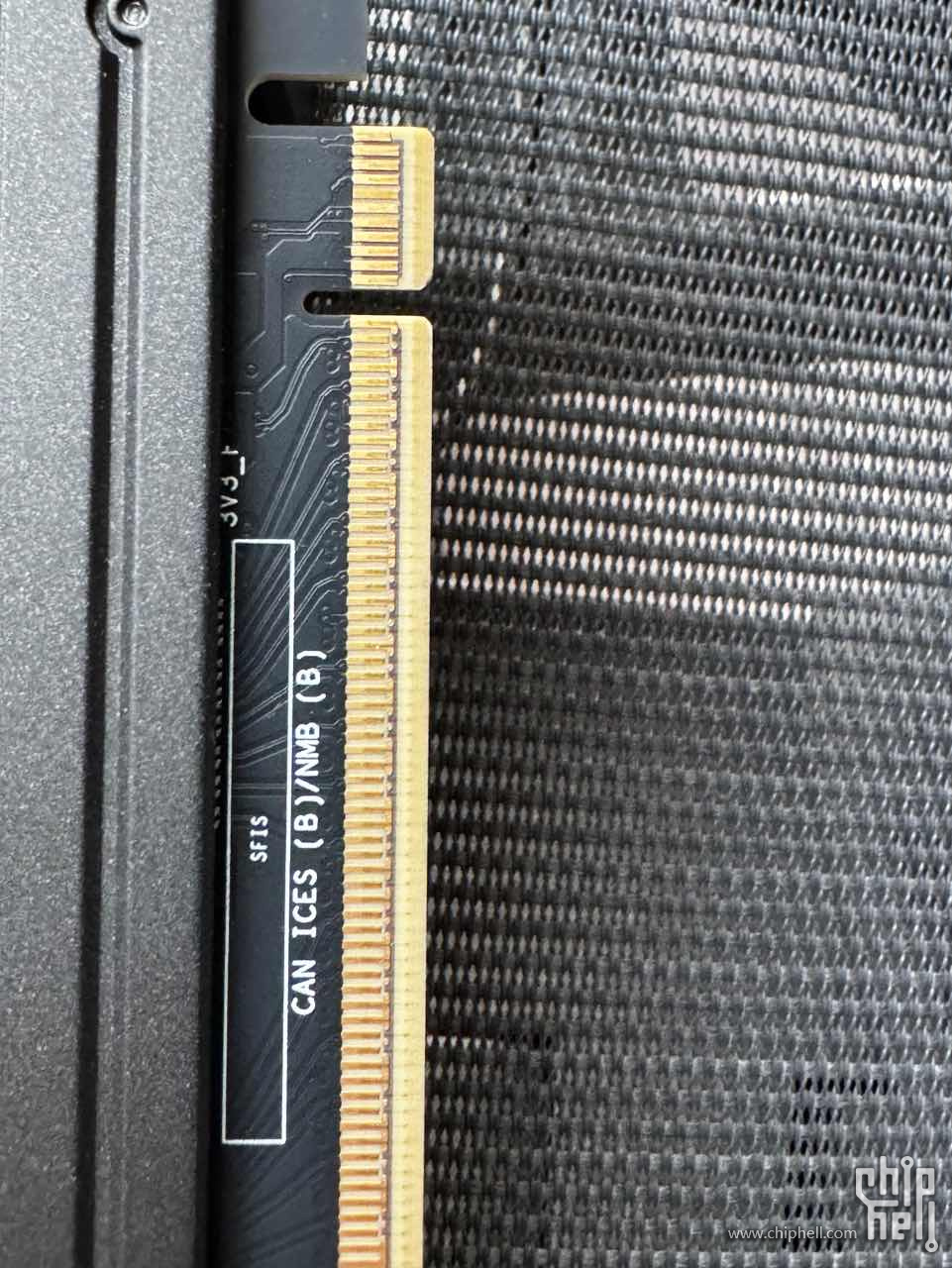

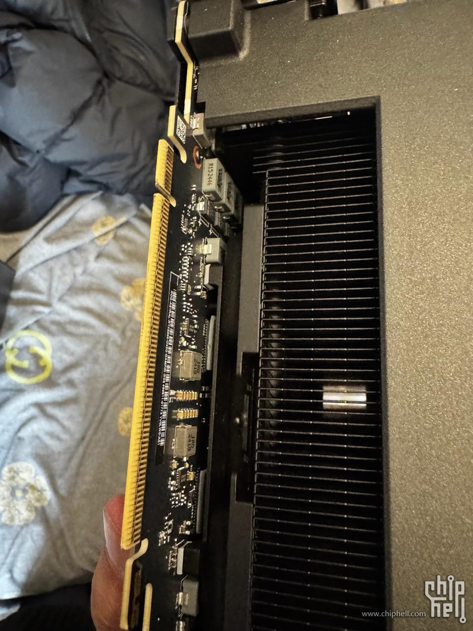

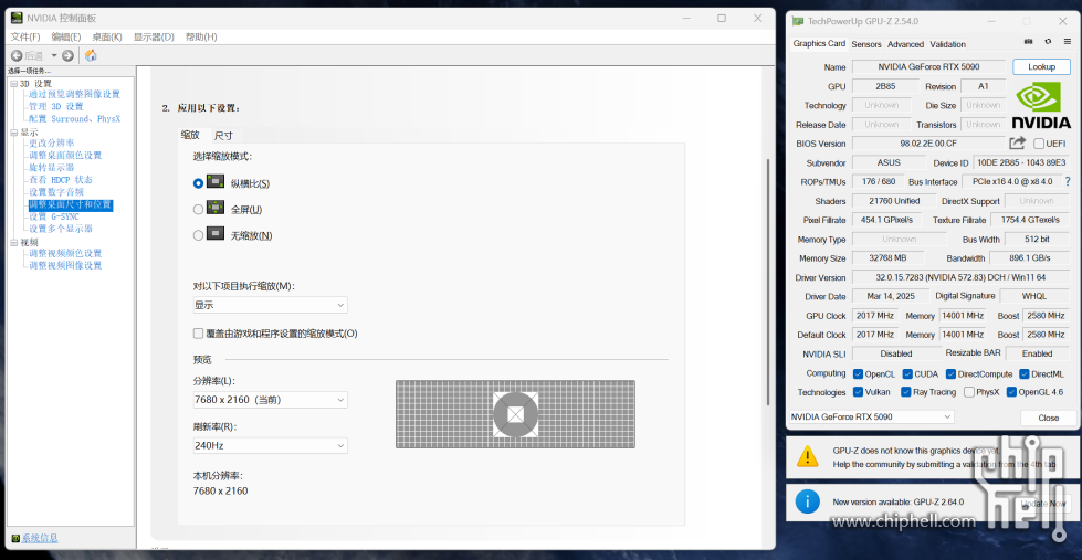

显卡 5090夜神 主板 X870E-HERO  电源 雷鹰1200W
问题:开机显卡不识别,显示器无信号,多次插拔电源线偶尔能开机成功一次,发现跑在PCIE*8,换上另一张显卡都是正常的。拿到朋友的其他平台上测试,大概率可以点亮,也同样只能跑在PCIE*8上,偶尔有黑屏情况。金手指略有磨损情况。
显卡为新加坡版本,新加坡华硕官方检测后不同意换新,只能维修,现卖家提供两种解决方案,1、等维修2、补钱换新批次,旧卡他收走。

伊拉克战损版金手指。。

发表于 2025-4-7 14:39 | 显示全部楼层
我的90用华硕的新快拆主板,也有一点痕迹,但是你点不亮大概率不是这个金手指的问题,看了下,金手指的金属片并没有断裂,个人感觉更多的是运输导致的焊点脱落之类的问题

5090跑在PCIE4x8模式性能损失也微乎其微,折腾它干嘛
我的Z790 Dark Hero插满了5根M.2,夜神也只能X8了

跑在x8性能损失确实不是很大,但你这个是卡没问题,我这个是卡有问题导致的跑在x8,毕竟能满速我肯定想满速运行,我也想加钱换新可惜卖家开价太高

发表于 2025-4-7 16:44 | 显示全部楼层
能开机 说明核心是好的,不行完整 pcie  排除主板问题,那大概率是 核心下面到金手指 有断线,核心掉点,或 到金手指走线上的电容 掉件等等
