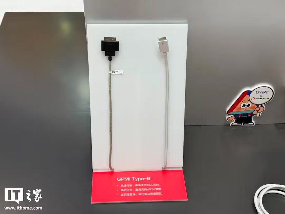

发表于 2025-4-7 18:19 | 显示全部楼层
网上搜了下这个标准的线材,如下图中左侧即为 Type-B、右为 Type-C。
肉眼看上去,这两条线的线径要分别支持最大 480W、240W 功率输电会不会有些费劲?即使是最新版 PD3.1 标准,也不大可能用这么细的线缆来承载 240W 的功率吧?更何况,Type-C 线缆中,其中接口引脚定义中貌似只有 4 个脚是供电用的,换句话说,线芯中只有 4 芯负责供电.... 假如按 12V 标准,最大电流在 20A,就这小身板??
相对应的,我手上 WS-C3560CX-8XPD-S 恰好就是支持 240W PoE 的,而它的电源供电线就有我小指那么粗,比一般电脑用的电源线都粗硬一些

发表于 2025-4-7 18:57 | 显示全部楼层
肉眼看上去,这两条线的线径要分别支 ...
或许我们拿到了外星科技呢,前两天比亚迪发布的那个1000v,10c快充还有各种媒体质疑呢。但是比亚迪的一些4s店已经部署可以试用了。

发表于 2025-4-7 21:53 | 显示全部楼层
不至于 我这个就是240w的type-c数据线 很细很软
发表于 2025-4-7 22:44 | 显示全部楼层
估计是48v10a,只是说接口有能力支持这个吧,线材就是个示意
我擦。。。这个传输480W我是真的不太信的。。。
