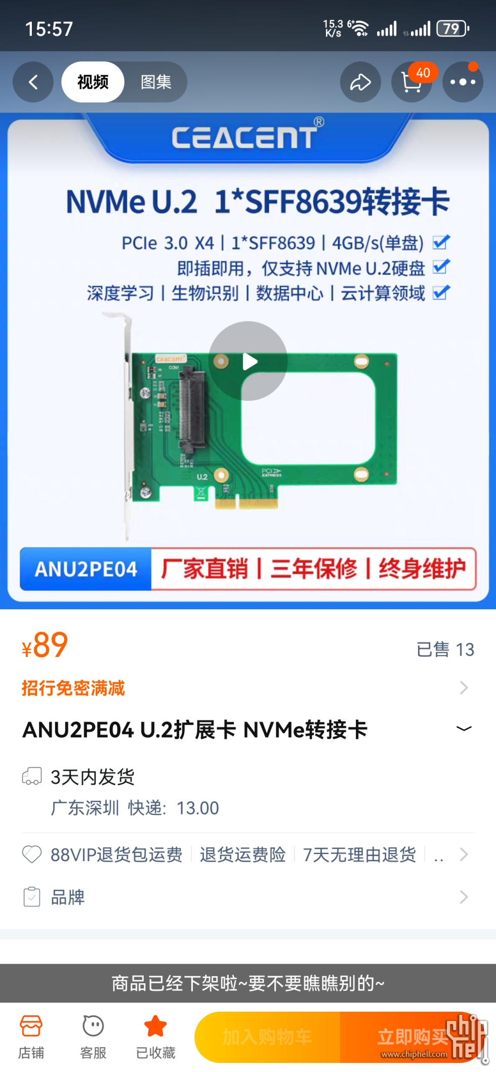

最近准备搞一块p5800x玩玩,看了一圈转接卡感觉就联瑞的LRNV9411和嘉华的ANU2PE04比较稳。但是嘉华转接卡某宝官店下架了,而且标称只能跑3.0x4;联瑞官店的新批次疑似缩水(连接器由安费诺换成了jpc的,估计实际使用用不出差别但感觉有点膈应)不知道各位用u2转接卡的老哥用的是什么卡,有没有推荐?

发表于 2025-4-8 20:22 | 显示全部楼层
嘉华众力老版本做工还行,带好几个钽电容,我用了一个,很稳定。
请问实际使用能跑pcie4.0x4吗?我看官网只标了3.0x4,所以比较倾向联瑞的卡。要是实测能跑满4.0x4我就黄鱼收这张卡了

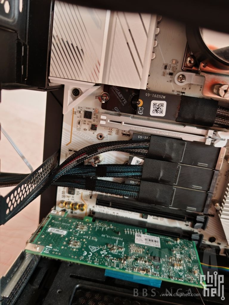

发表于 2025-4-9 06:42 | 显示全部楼层
ANU2PE04吧, 我買了3個用了5,6年了, 現在接了3個PM9A3跑4.0全速沒問題
