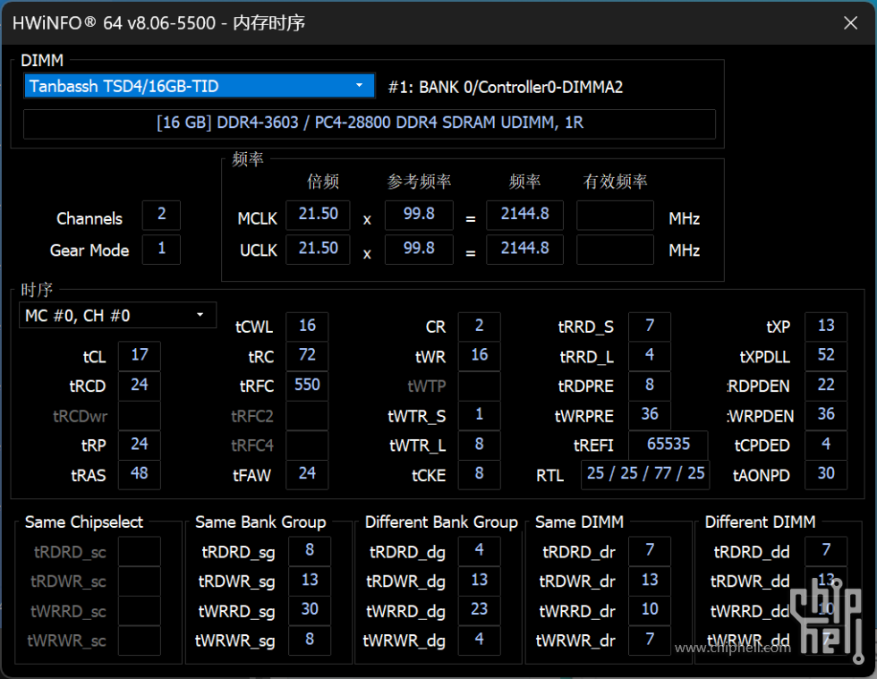

最近在拼多多闲逛,发现添百世上新了一批djr颗粒的内存,只要220就能买到32g。虽然用不上但是拼多多刚好给我了30元无门槛,就干脆买了一对。
到货后观察了下,内存导热垫(没拆开,也可能是双面胶)和颗粒接触的很严实,双面颗粒,台风读出来是错的,也不知道到底是4bit颗粒呢还是正常8bit颗粒。上机load一下之前cjr专用条的参数······嗯,过不去。调整了一下,发现原因在于djr比cjr更吃电压,表现更接近cjr老普条(8bit颗粒)而不是cjr专用条(4bit颗粒,但也可能是新颗粒)。不过老普条连4133 c18都上不去,所以添百世这个也许是8bit颗粒的2ranks djr?
因为和cjr超频的迥异,笔者试图找点超频作业套上去,遗憾的是djr似乎过于小众,只看到10代和zen3的超频作业,于是乎只能自己摸索。最终达成的频率是4200c16和4300c17,除了tcl,时序对比cjr专用条只能说一般,但对sa的压力和电压需求则十分之高。4300c17的过测电压笔者给到了1.4的sa电压,1.63的dram电压和1.385的vddq电压。两根尚且如此,插满四根的话能耗比就完全被cjr薄纱了(四根cjr专用条超频相比两根几乎没区别)。如此看来,djr小众也不是没有理由的。考虑到二者现在价格接近,笔者认为,如果是想要被动无风散热环境以及想插满四根得到64g的话,还是cjr更好一些。如果不介意用风扇辅助散热且32g足够用,追求极致性能的,则可以考虑djr。
时序如图,平台是微星pro Z690-a,六层板。也许刀锋会有更好的成绩。另外就是笔者的146kf没法实现4400,因此更高频率的也就没再试验了。

我185买的一对,到手简单测了下4300过测,做工太差了,散热片两片薄铁皮就不说了,关键是有一部分没接触到颗粒表面,相当于一些颗粒有散热一些没有,怕了,直接退了。结论是不是差那几十块钱还是买大厂的好点

应该是时序压得太低了。DJR就是那种典型的给点电压就能飙高频,但是哪怕3200时序都不怎么能压下来的那种高频专用条。
但这也是DJR最尴尬的地方。12代13代14代搭配DDR4要的是尽量压低时序的同时能跑说得过去的频率,这样才能在游戏中占优势。DJR时序压不下来,频率倒是能跑很高,但这个时候跑同步U的IMC已经扛不住了,跑异步为啥不用DDR5。所以两个字:鸡肋。

太对了,我12600kf需求大内存又想省钱买的宏碁DJR,插满加风扇imc稳不住3800c19,只能看着10代的作业流口水

这个有点夸张了,djr整体效能还是比cjr高的,只是能耗比不太行。同为4300情况下cjr只能c19而djr可以c17,只是电压一个1.4一个1.63()。cjr专用条有个优势是插满四根依然可以4300c19,对64g内存来说很不错的此时的性能很接近我22年批次的d9xpf(应该是镁光bdie)的两根32g单条。你只能跑3800c19可以考虑下sa电压和主板问题了。
