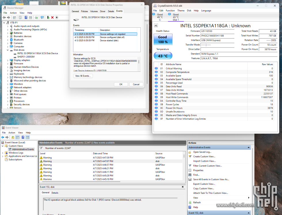

事情大概是这样的,23年的时候不是有一批容量为58G和118G的傲腾P1600X在海外卖嘛,规格是2280 PCIE3x4,当时我也从某宝淘了两块想着当系统盘用。去年十月的时候,给在老家的爸妈搞个小主机,主要当旁路由+NAS,就用了其中的一块118G的当系统盘。机器的主板是爱国嘉的GA-Z370N-WIFI,电源用了某宝上某易卖的益衡350w全模组。
装好后一直全天候运行,都没啥问题,硬盘温度也很凉快(有风扇吹)。直到今年快过年的某天,老家突然停了一下电,爸妈说也就半分钟的样子,然后来电后爸妈就发现电视看不成了(电视是把小主机当网关的)。我排查了一下,发现小主机是出问题了,但不知道具体哪个部件出问题。所以当时就让爸妈把电视的网关先指向路由器,让他们能看电视,其他的NAS功能这些等我回来再看。
清明这两天回家了,一查,发现是P1600X暴毙了…… 拆下以后放到硬盘盒里面,接上其他的机器一看,还能认盘,smart信息看着也正常,但是好像读不出来数据,第一个扇区貌似就不行……
唉,也不知道怎么回事。当时装的时候因为在外地想着不方便,所以特意用的傲腾,结果第一次意外断电就碰上了这种情况。大家知道为啥会这样吗?另外,我也担心是不是电源有问题导致的,因为我看24pin是有3.3v的,这个是不是直接给nvme硬盘的3.3v用的?不过用到5v供电的另一个sata硬盘在这次断电中一点问题都没有(是intel的s4620 1.92t)。
因为是某宝买的,店家根本不管保修(intel官网查序列号还是在保修期的)。联系了intel,也是说不是国行所以不保。大家看看有啥建议吗,值得修吗?还是直接只能扔了或者当手办……

断电后这情况很正常吗?我之前从来没遇见过……顶多都是文件系统有些问题要修复

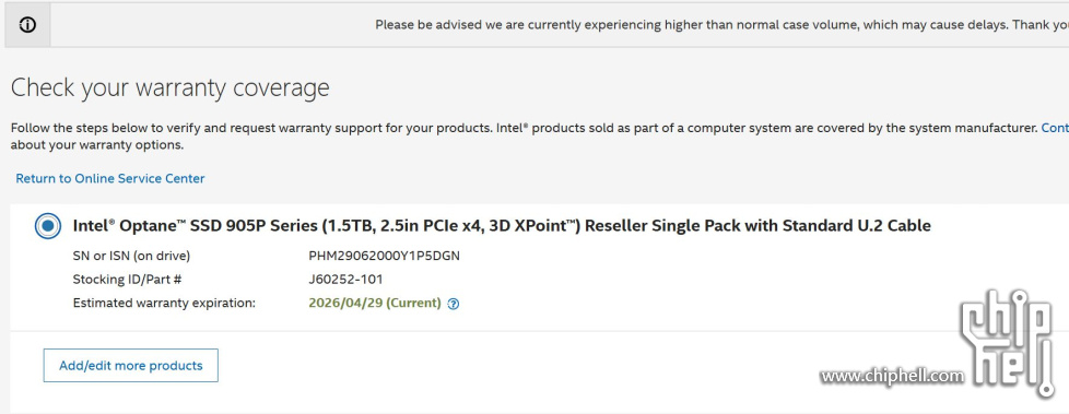

我擦,这样的嘛!之前在新蛋买了两个905p是黑盒零售包装的,这个p1600x是透明盒子装的。

正规零售版黑盒包装 最后一批905P质保到26年
我当时399刀也是新蛋入手1.5T 刚开始清仓的时候
后来我朋友入手全部塑料包装了
你可以去intel官网查质保

我回去看看序列号…… 当时我的905p只抢到了960g的,没抢到1.5t的,刚看了一下是2022年12月新蛋买的。我后来某宝高价买了一个1.5t的aic的905p,还没拆开,不过应该也是盒装零售版的。
原来p1600x也有黑盒零售装的?!
