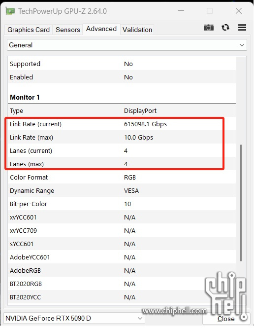

5090D+三星57 G95NC +认证DP80线
GPU-Z 2.64 显示只能40G?
Link Rate (current)        615098.1 Gbps 这是啥???

个人愚见感觉是在玩文字游戏,这个带宽乘以4应该是40GB的??不是真正的80GB。

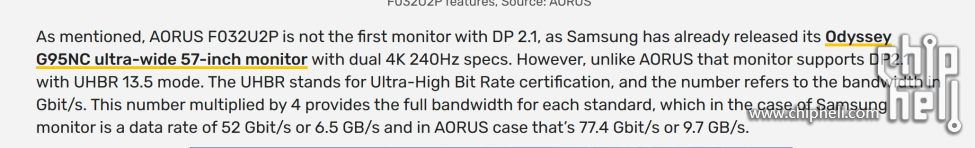

发表于 2025-4-7 20:18 | 显示全部楼层
三星57 G95NC  这个显示器去年发布的。 然后他的DP 2.1 的带宽不是满血的UHBR 20 ,而是和这次AMD 7090显卡上DP2.1一样的UHBR 13.5。
https://videocardz.com/newz/aoru ... port-2-1-and-uhbr20
具体你看这个文章里面的介绍。

发表于 2025-4-7 20:35 | 显示全部楼层
线是啥?好像目前有认证的只有伯尔菲那俩,你这个带宽明显跑在了40g上,我怀疑线的问题

发表于 2025-4-7 20:47 | 显示全部楼层
zm335148 发表于 2025-4-7 20:42
美亚买的官方DP80认证线
那很奇怪了诶,正如楼上说的,你这显示器是56g版本的dp2.1 那也不至于跑40g,显卡没问题的情况下只能怀疑线了

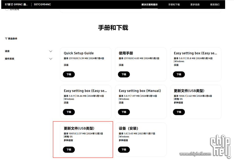

发表于 2025-4-8 07:58 | 显示全部楼层
清水断崖 发表于 2025-4-7 20:47
那很奇怪了诶,正如楼上说的,你这显示器是56g版本的dp2.1 那也不至于跑40g,显卡没问题的情况下只能怀疑线 ...
可能也是兼容性问题。
之前小雪人的满血DP2.1不是也要更新固件嘛。
我看了 三星官网,这个显示器去年12月出过一个固件更新,不知道楼主有没有更新过。
 楼主| 发表于 2025-4-9 11:48 | 显示全部楼层
LunaSea 发表于 2025-4-8 07:58
可能也是兼容性问题。
早刷过1007固件了,今天新买的线到,换上看看

但是确实是跑在8K@240Hz
你这个估计99%是走了DSC。
我用X870-A 吹雪 9700X的集显 DP 接 ASUS ROG 27UCDM DP2.1(满血80Gbps),因为显示器默认开启DSC. 进系统直接4K 240HZ 吓我一跳,显示器菜单里面关了DSC,只能4K 120HZ了。
发表于 2025-4-9 16:49 | 显示全部楼层
b站三星官号说的。
回复 @PNA丶LC :更新固件到1007就可以支持到80了,原本出场的原生硬件支持80的,但是因为这款发售很早,当时还没有DP2.1b的协议,因此这款出厂采用的是当时54G的,也就是hbr13.5x4的DP2.1a协议,今年更新的1007固件就可以支持到5090的hbr20X4了。
宣传80,实际40,连54都没有,虽然40加dsc就能开240。

回复 @PNA丶LC :更新固件到1007就可以支持到80了,原本出场的原生硬件支持80的,但是因 ...
早升级了1007版本,GPU-Z还是显示不正常。。。
