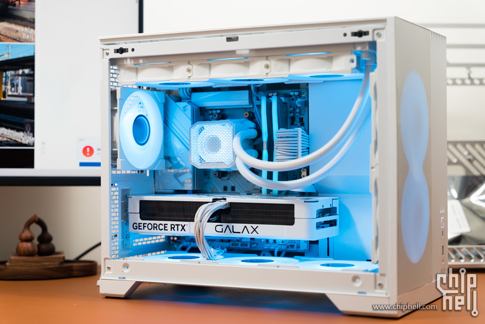

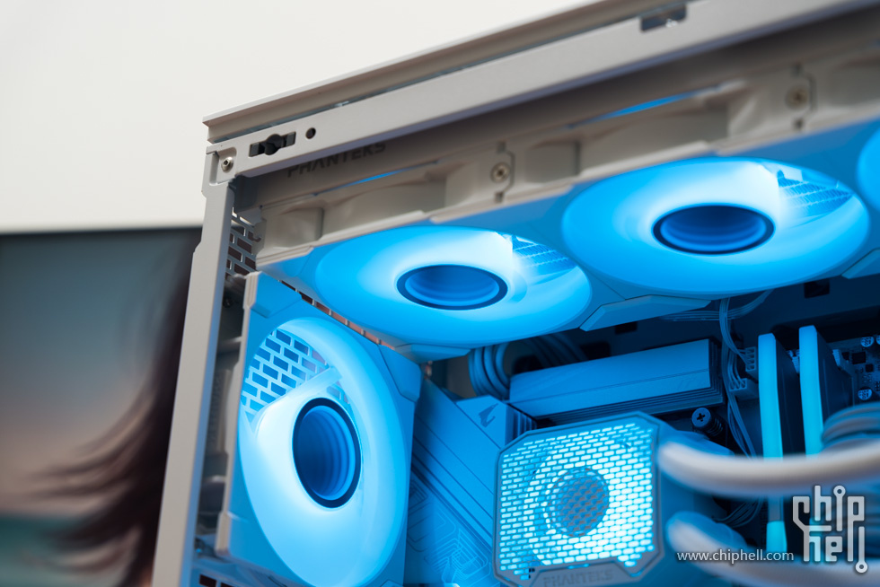

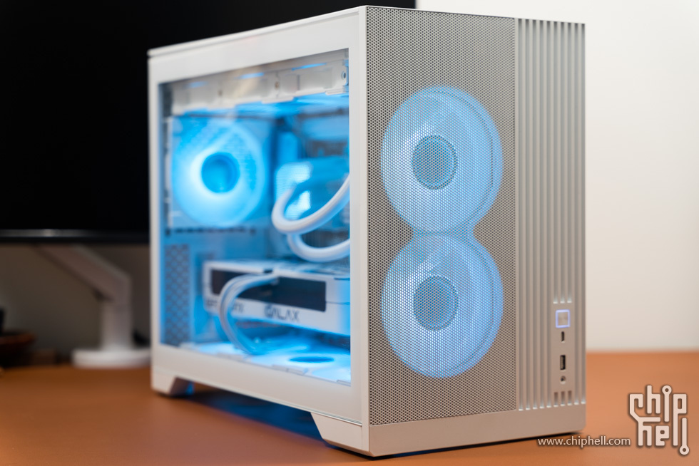

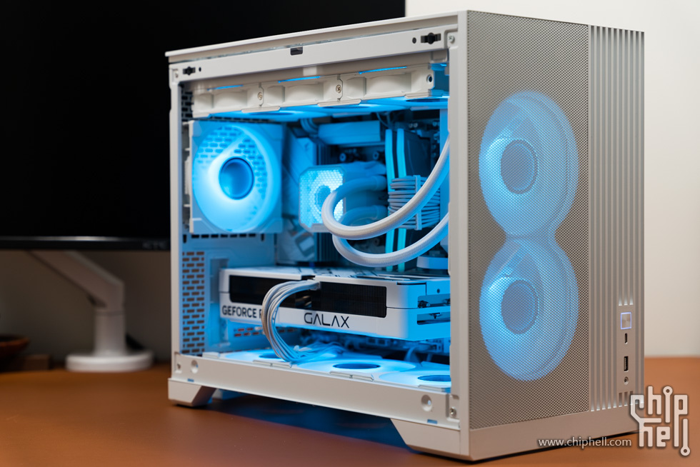

今天带来了一款白色侧透海景房装机作业,机箱采用的追风者XT M3小旋风,一款支持Mini-ITX/M-atx,体积32.7L, 兼容最大显卡尺寸42.5CM(不装前置风扇下),标准ATX电源以及360水冷,同时机箱上做了大面积散热网孔设计,有利于构建合理的风道从而避免闷罐。主板则是采用了技嘉B850M AORUS ELITE WIFI6E ICE, 12+2+2相供电,提供4年质保,关键是纯白色系,显卡则是影驰RTX5080 金属大师白金OC,内部有均热板加持,外面一层铝合金装甲包裹,无光胜有光。散热器中的360水冷同样来自追风者的M25 黑旋风白色款,外加M25 正向二代G2积木风扇正向、反向各三把,风道设计为前面与底部进风,尾部和上部出风来确保整体散热效果。

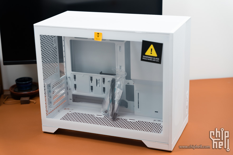

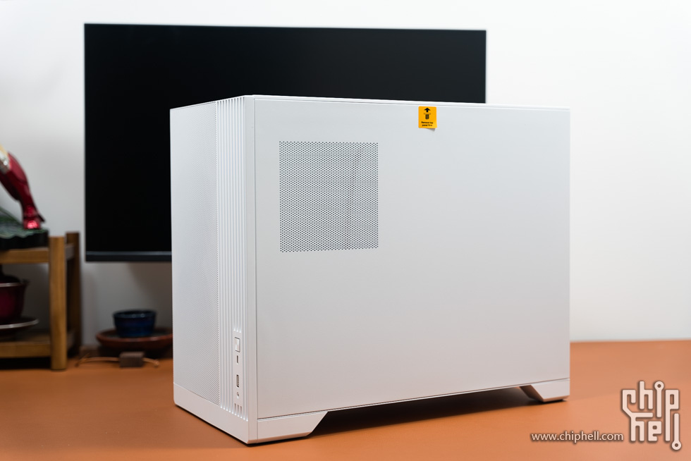

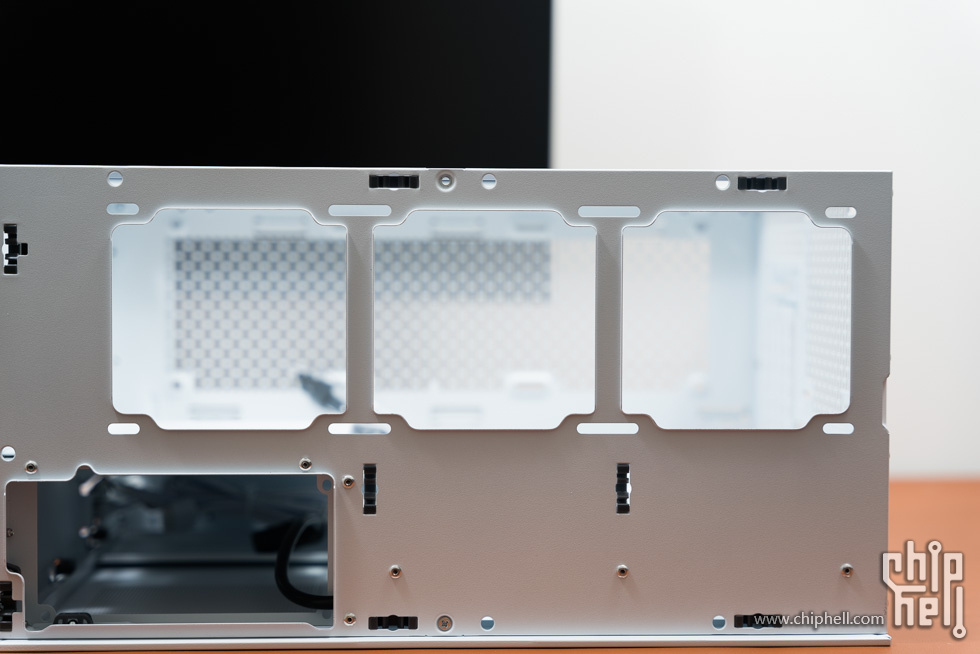

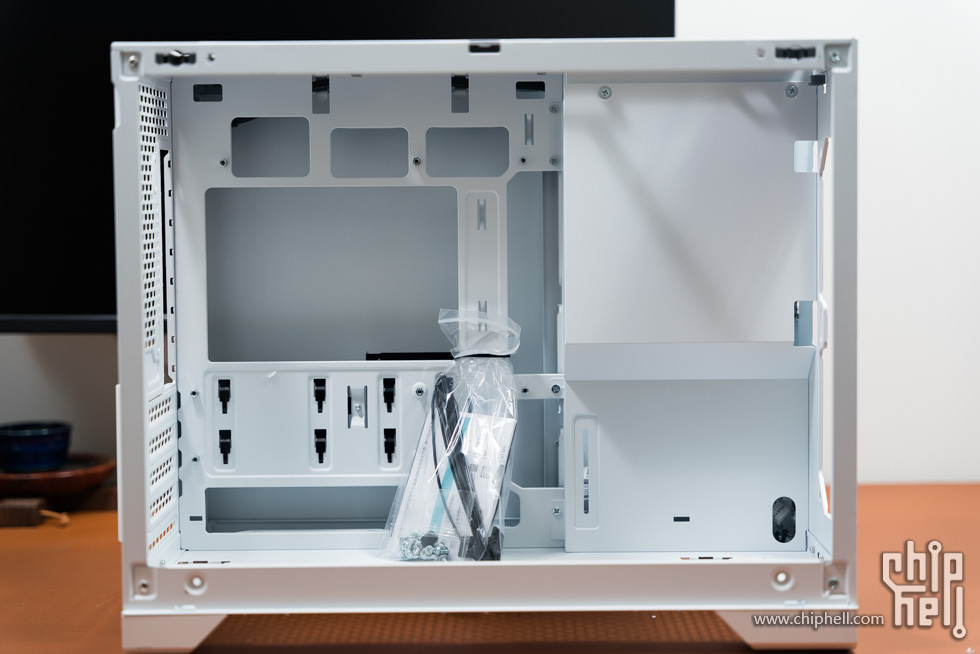

XT M3整体外观采用全模块的易拆装设计,箱体材质为SGCC钢材、ABS的塑料(前面及顶部面板)以及钢化玻璃,总重量5-8KG

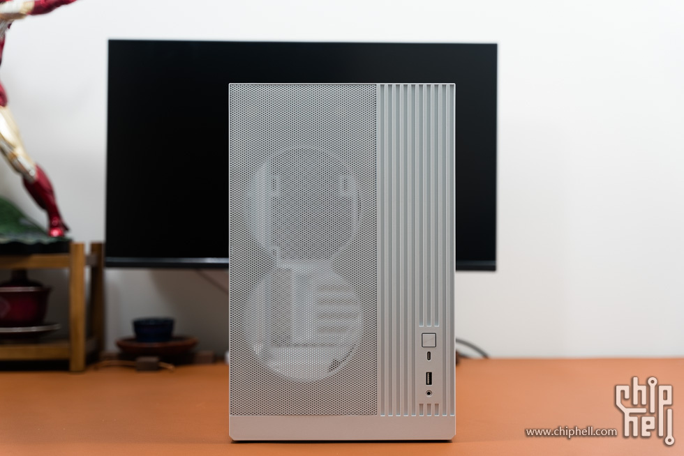

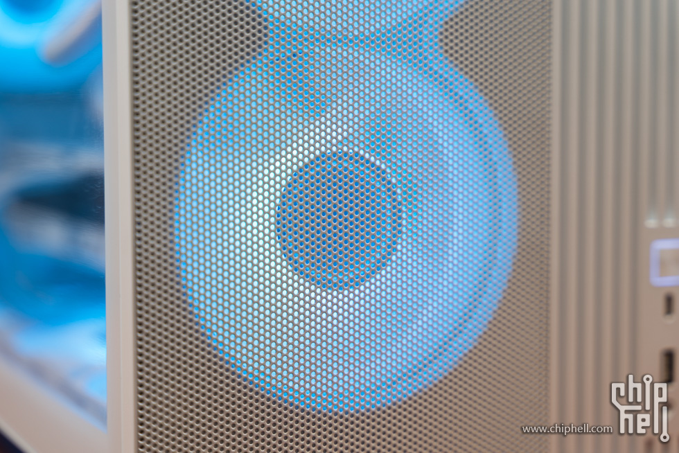

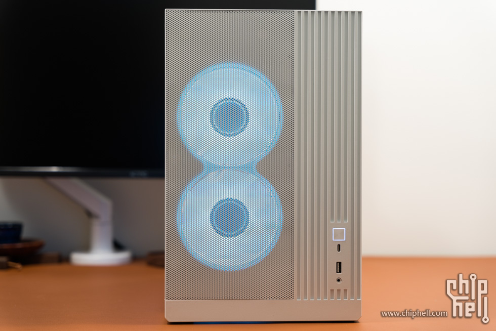

前面板上预留的散热网孔,可见留有两个120风扇位
IO按键则是位于右下方,从上到小分别是一个开机,1个type-C,一个usb3.0和一个耳机/麦克风

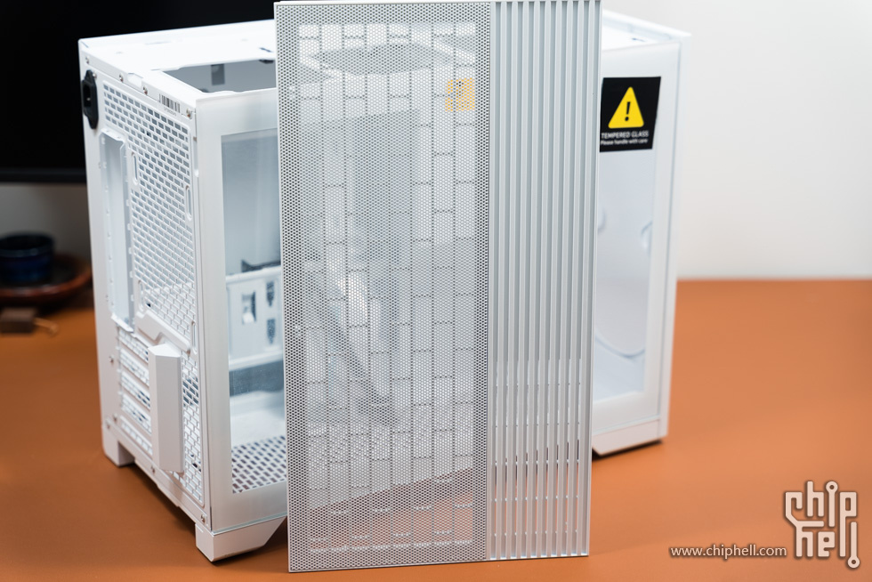

金属侧板一侧,做了高密金属防尘网设计,可以过滤细微尘土

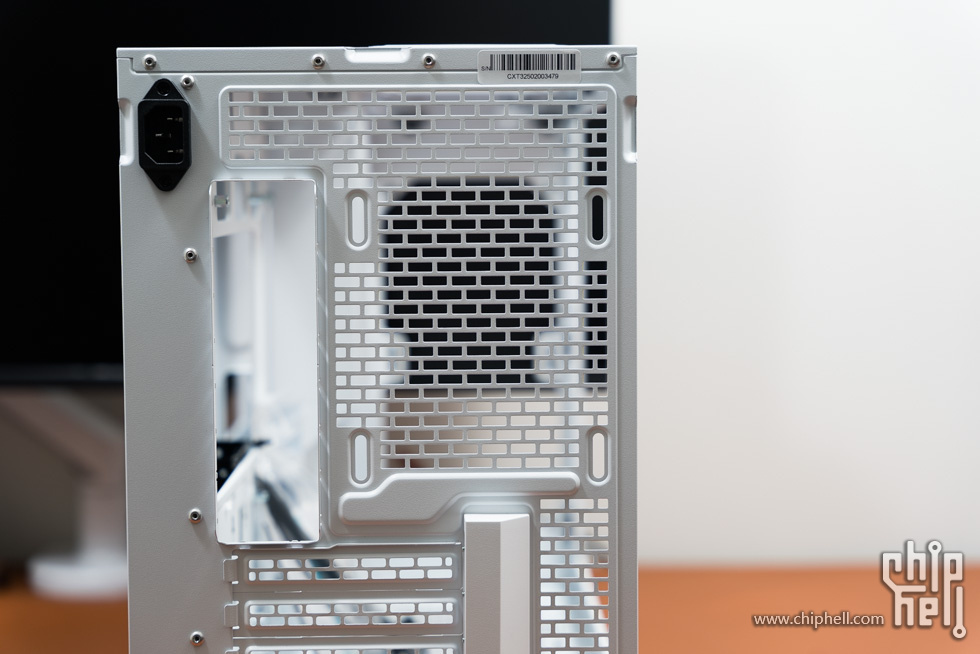

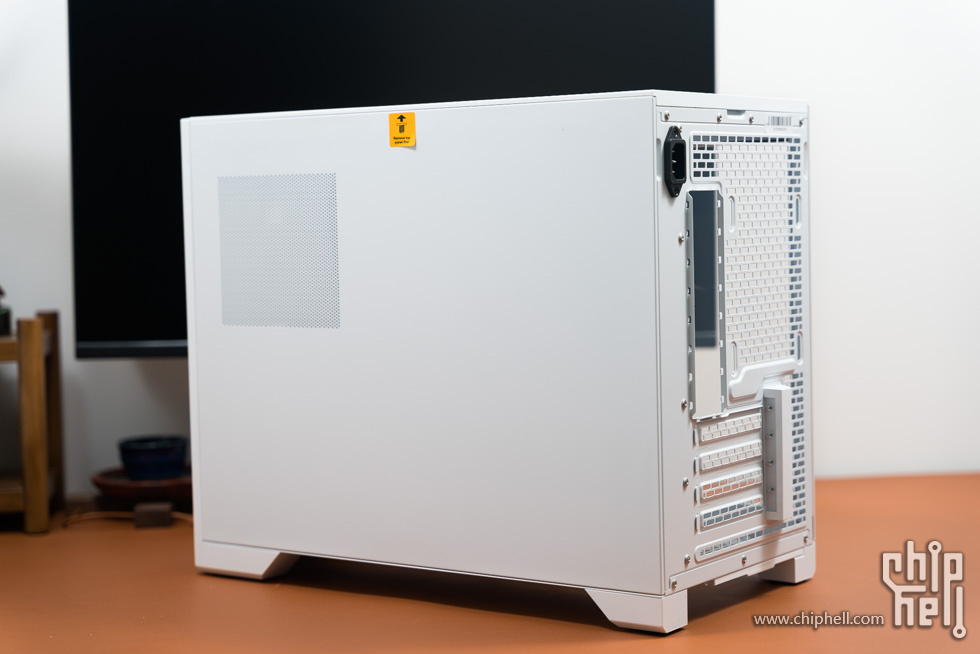

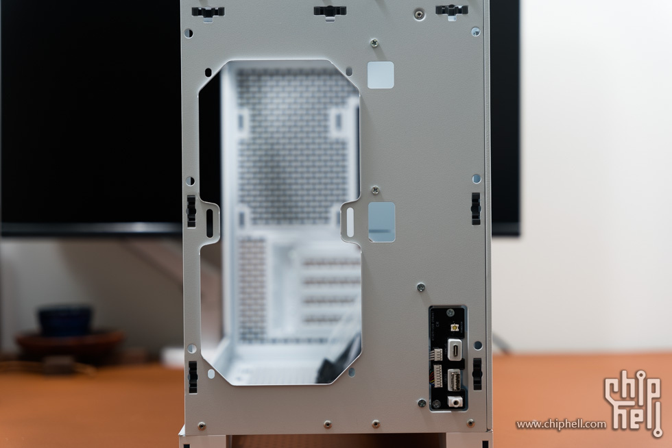

尾部可以看出电源仓位于左侧上方,拆卸面板的时候得注意中间黄色标签处有一颗螺丝固定,拧下后方可开启侧板
玻璃面板的中部位置同样有一个提示标签,也是要拧开螺丝后方可拆卸
顶部面板,材质为ABS塑料,同样做了大面积散热开孔
机箱内部视角

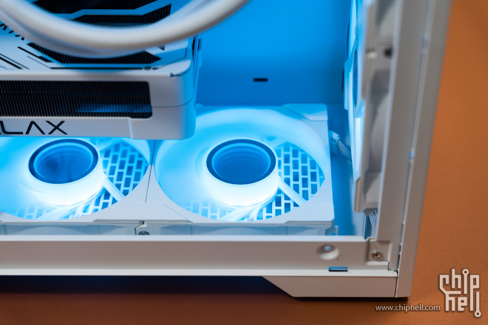

前面板风扇安装位,建议最后安装

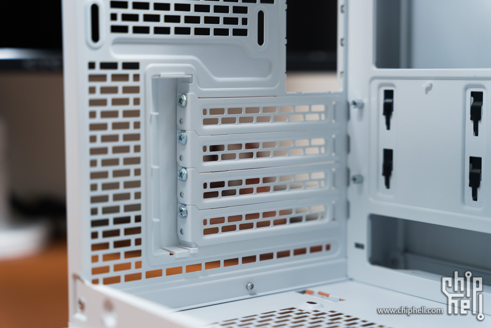

PIC挡板,显卡安装第一PCI插槽时,最大支持90mm厚显卡
底部的风扇安装位
拆卸到抽拉防尘网之后的底部视角

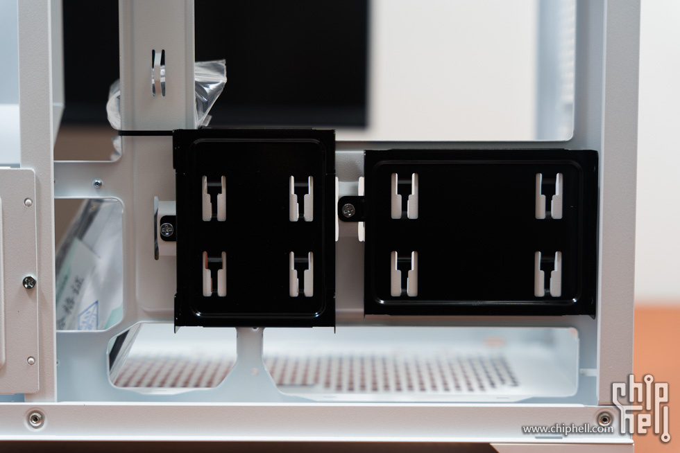

硬盘安装位,支持1个3.5寸机械硬盘,2个2.5寸固态硬盘

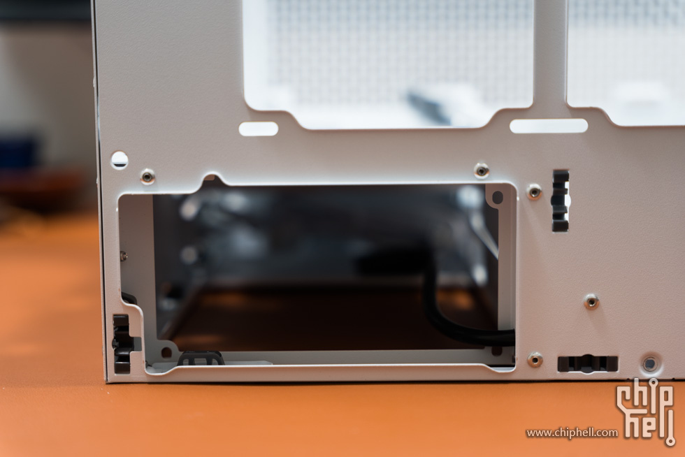

电源仓,同样支持标准ATX电源

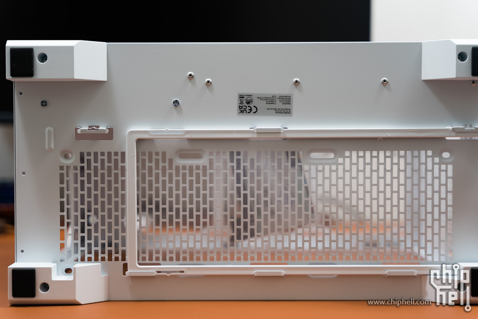

抽拉防尘网,可有效杜绝灰尘
背部的风扇安装位

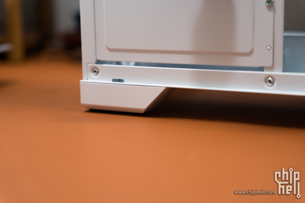

垫高的支撑脚,离地间隙可有效保证底部的进风

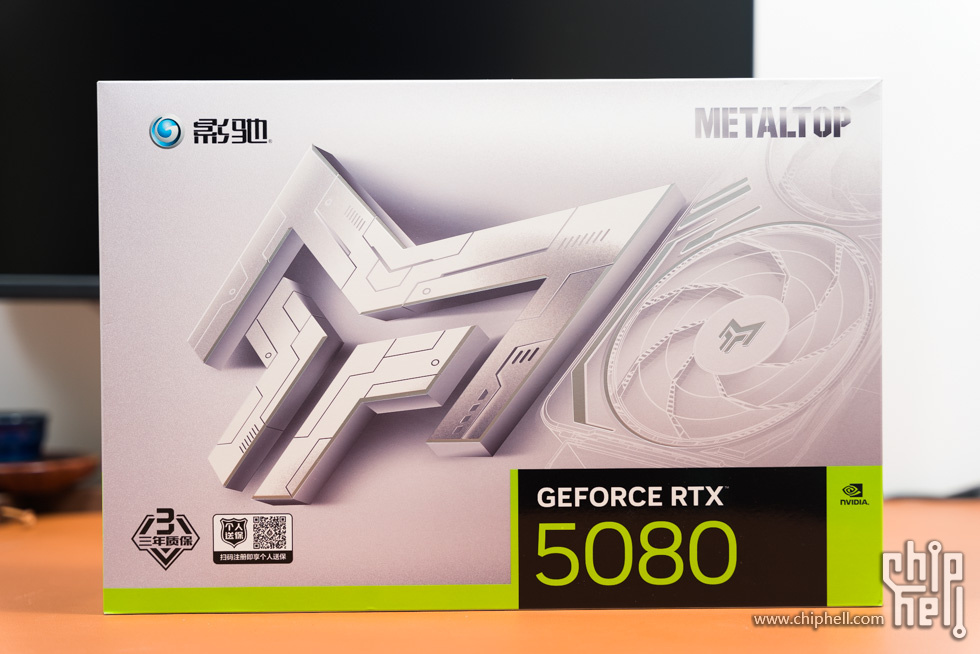

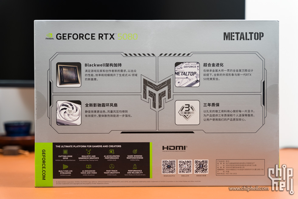

显卡包装盒外观还是保持一贯的金属大师专属logo
背面则是显卡的最新架构以及质保条款介绍

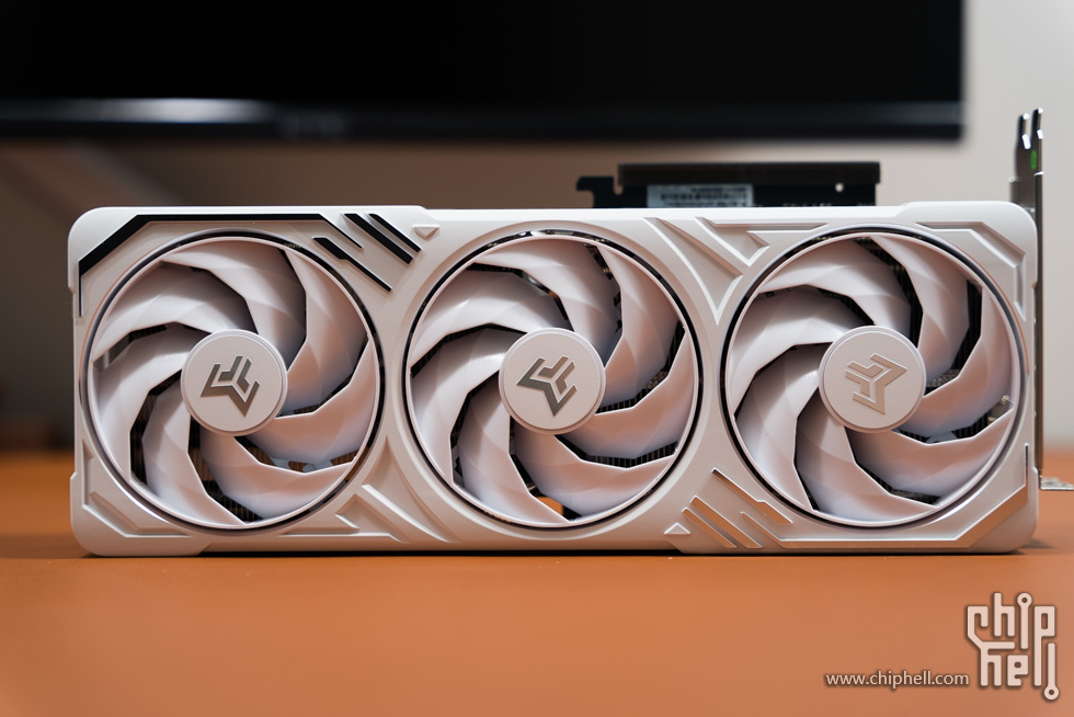

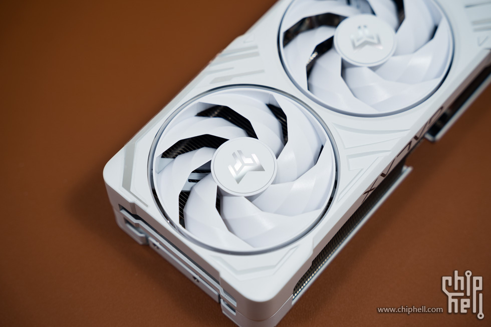

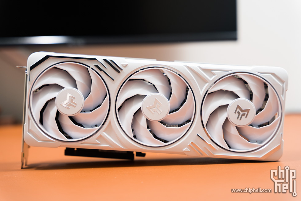

显卡本体,配备的是3个90mm的霜环风扇

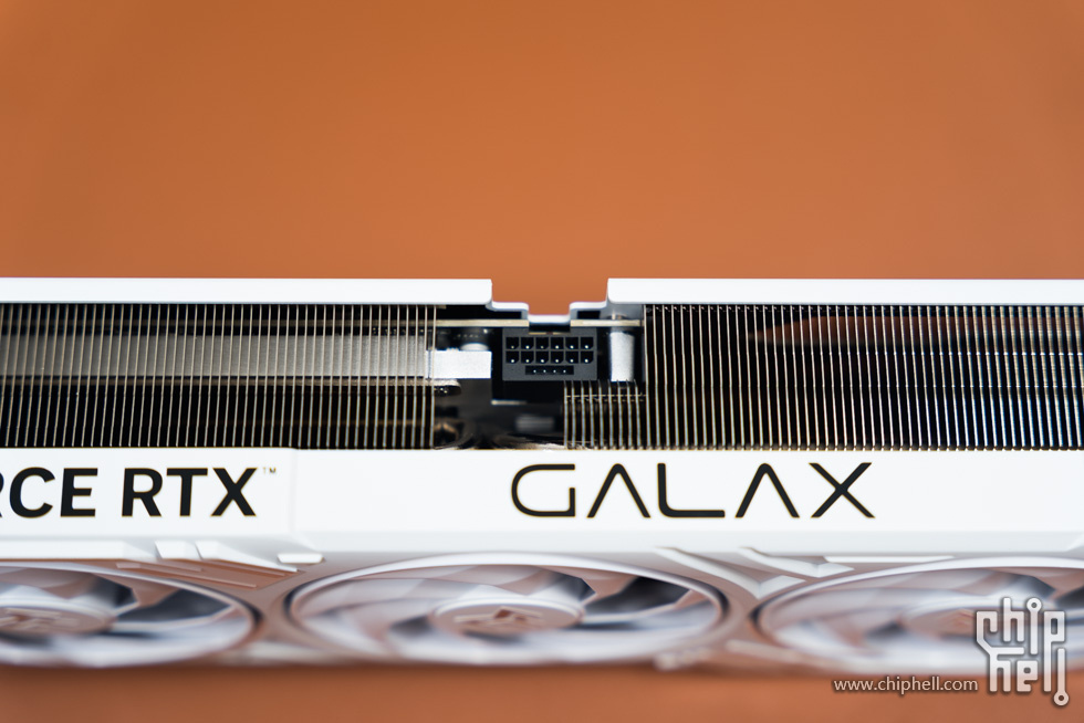

供电还是采用的ATX3.0/3.1的12VHPWR
散热鳍片,内部是5*8mm+2*6mm镀镍复合热管
风扇特写,分段弯折设计也可以最大化保证风量

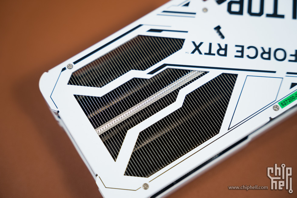

背部的散热鳍片,也是做了部分外露,增大散热区域

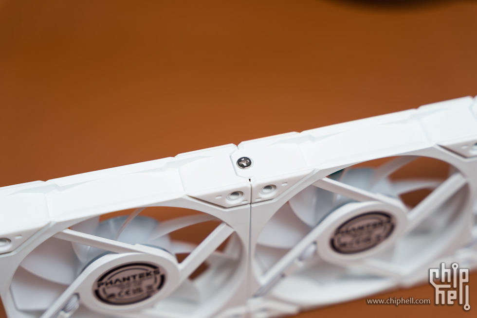

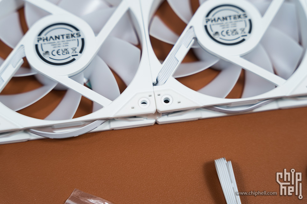

散热风扇采用的是M25二代积木风扇,包装风格也从改成了扁平化包装
出厂时已进行了拼接,可直接安装
9页扇设计外加无限镜面设计,内置日系LED灯珠
不同于一代的卡扣设计,二代风扇改成了螺丝固定
同样带有缓震垫,通过桥式螺丝盖可实现螺丝隐藏
风扇串联接头也做了调整,改成了6 pin的Linq6连接线

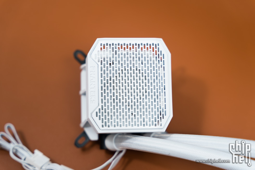

散热器搭配也是采用M25风扇的黑旋风360一体式水冷
说是黑旋风,但其实提供了黑白两种外观选择
散热其本体,同样是一组预先串联的M25风扇,只是出厂时风扇和冷排没有进行原装

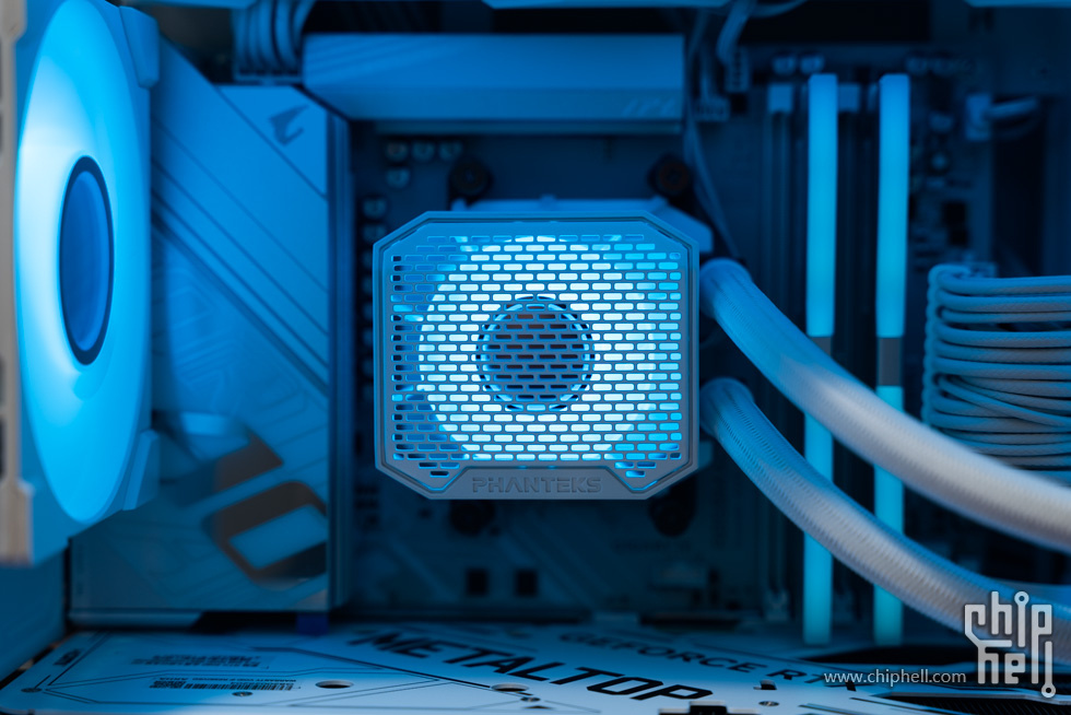

冷头本体,内部的60mm的无限镜ARGB风扇可辅助VRM/MOS/内存散热

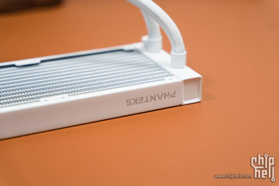

冷排上的logo

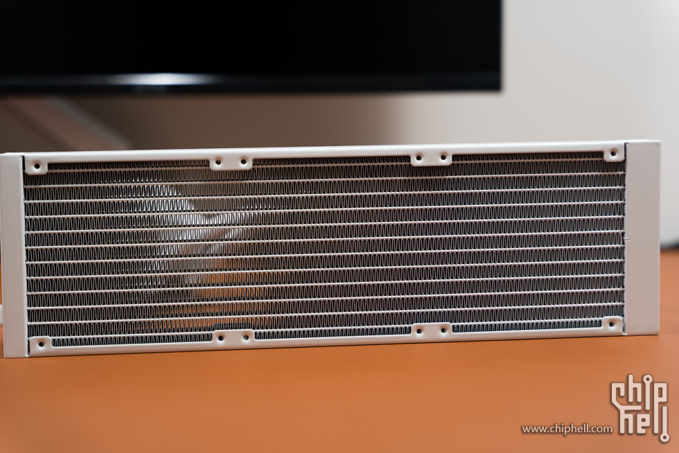

冷排细节,13道双面散热波纹带

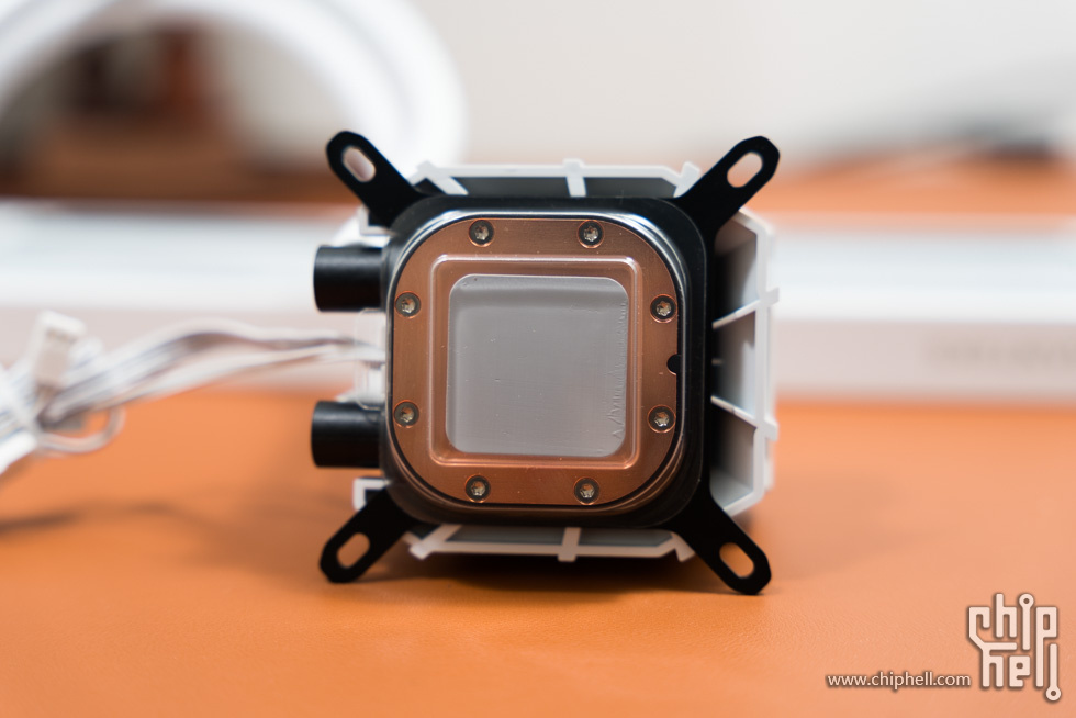

纯铜底座上预涂了硅脂(当然也附赠了安装硅脂,可以重复安装)
冷头高度大约57mm
水冷管接头,水冷管直径大概12.5mm

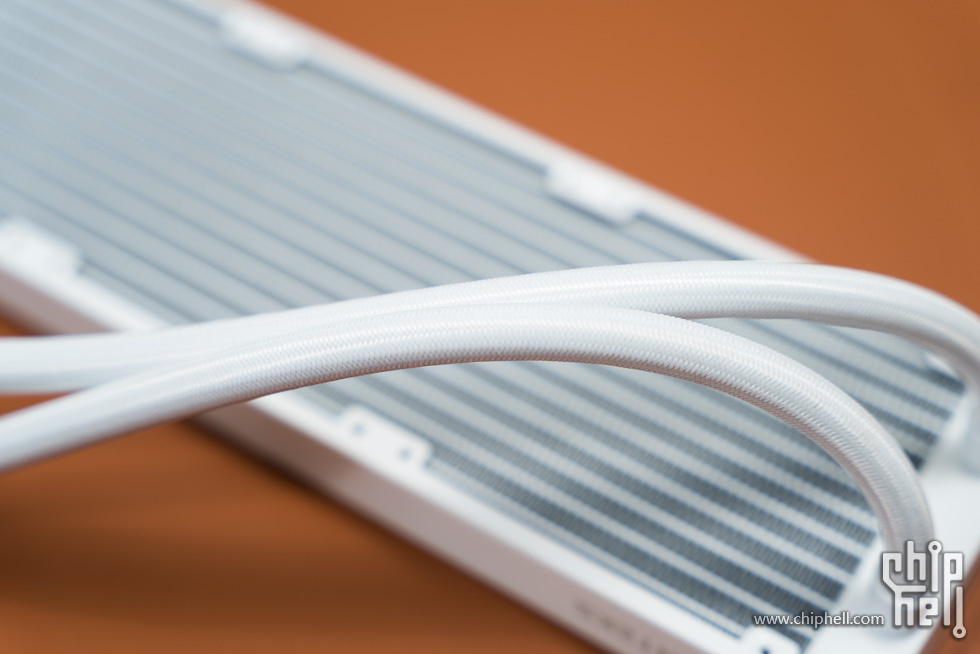

尼龙纤维水冷管,能提供较好的抗弯折和可塑性

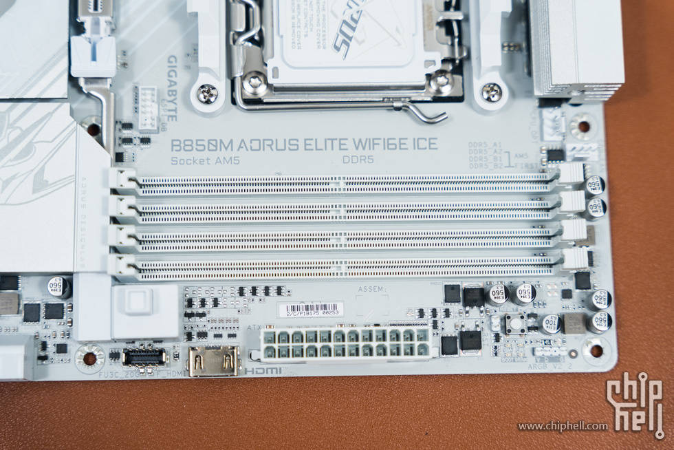

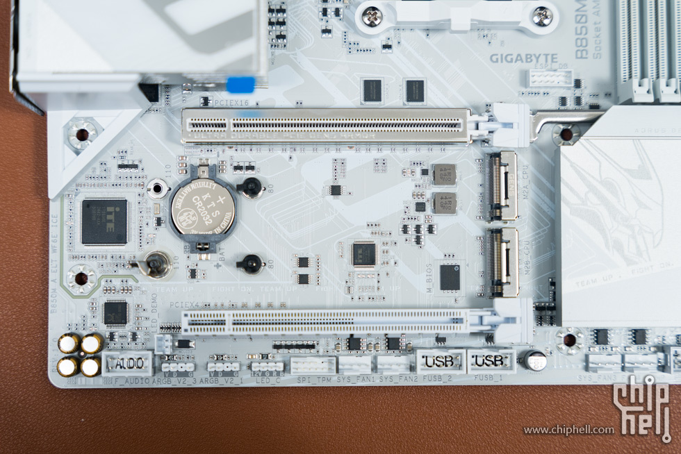

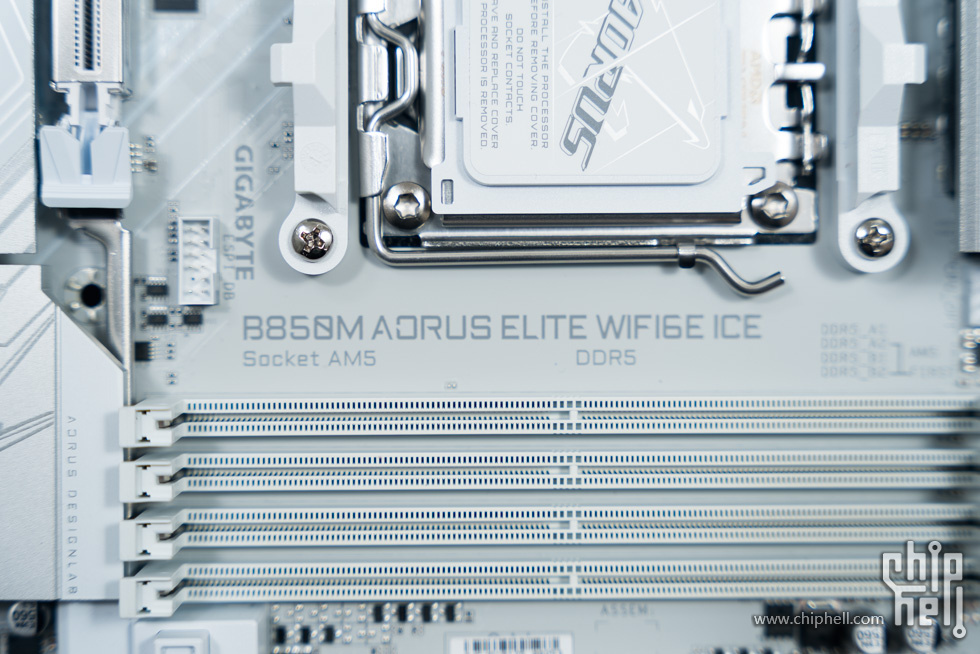

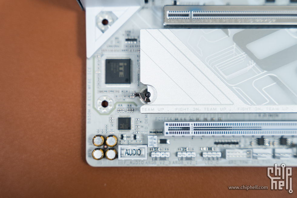

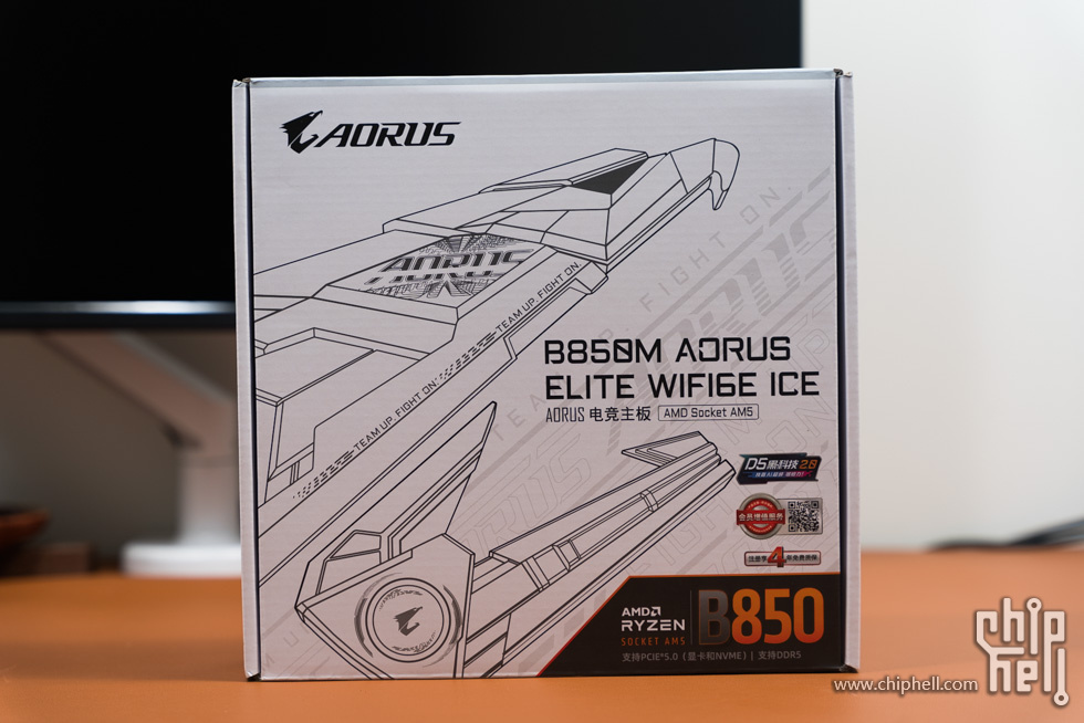

技嘉B850m主板,就是这型号命名有点过于冗长了
主板供电做了全散热马甲覆盖,确保满载下的温度表现

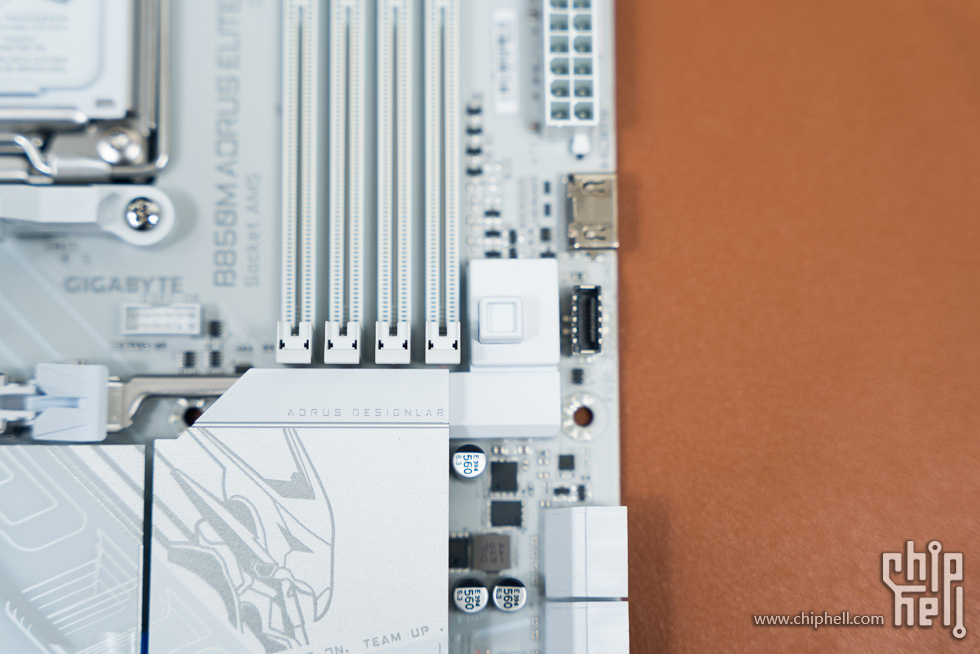

主板上的规格命名标识,下方则是4跟内存插槽,最大可支持8200MHZ
CPU供电采用单8pin设计
主板供电接口区域, 供电口的左边则是集成了一个hdmi接口
显卡快拆按钮,位于内存右侧区域
pcie金属马甲,规格为pcie 5.0*16

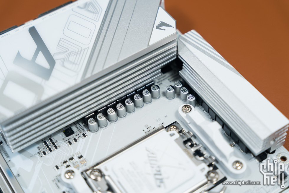

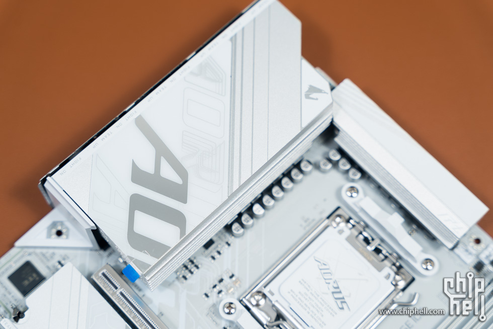

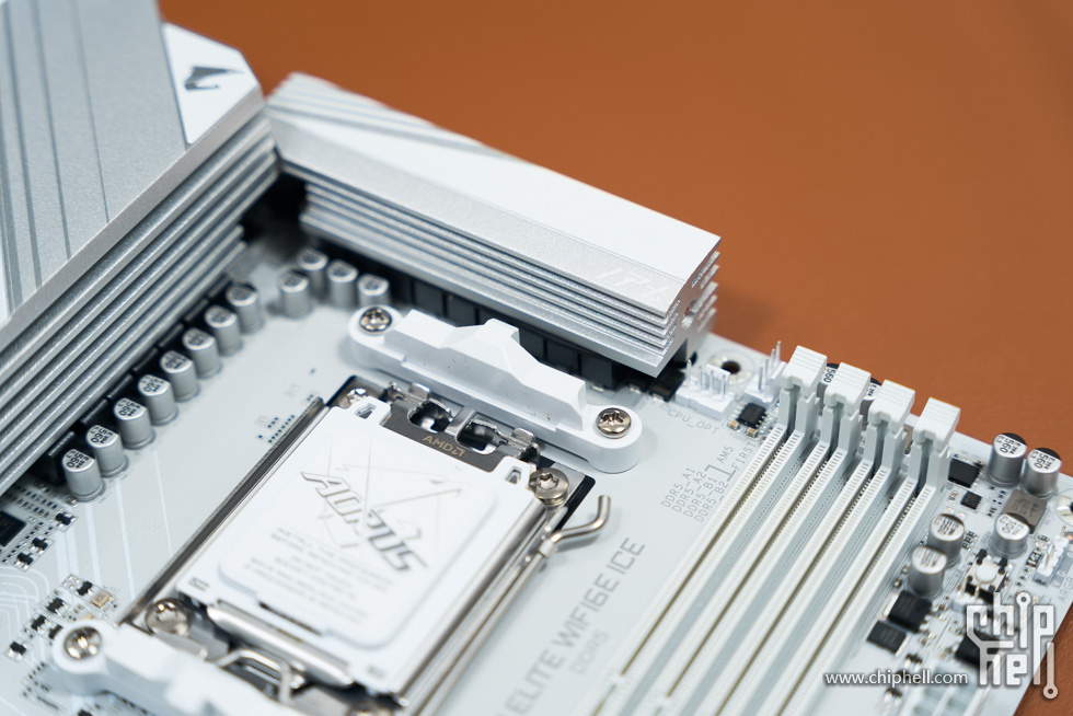

VRM散热马甲
内部则是供电晶体管,采用的是12+2+2相供电
另一侧的铝合金散热马甲

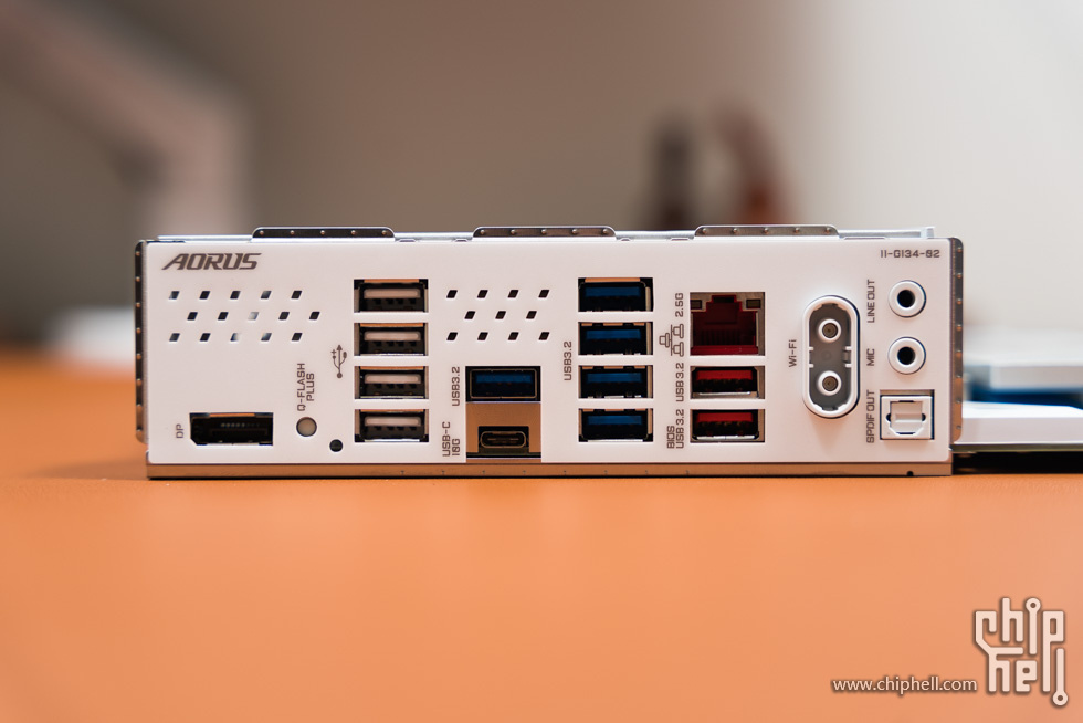

IO面板,总计12个usb接口,其中1个 type-c,2个usb3.2 type-A(10Gbps),5个usb3.2 type-A(5Gbps),4个usb2.0
M2接口上的散热马甲,支持快拆
快拆之后的m2接口部分,上方PCIe 5.0 m2插槽,下方则是PCIe 4.0 m2插槽

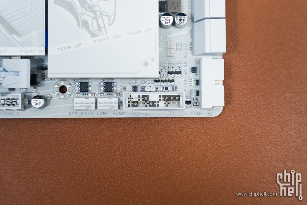

f-panel接口
快拆按钮,旋转即可实现快拆
多功能的dubug区域

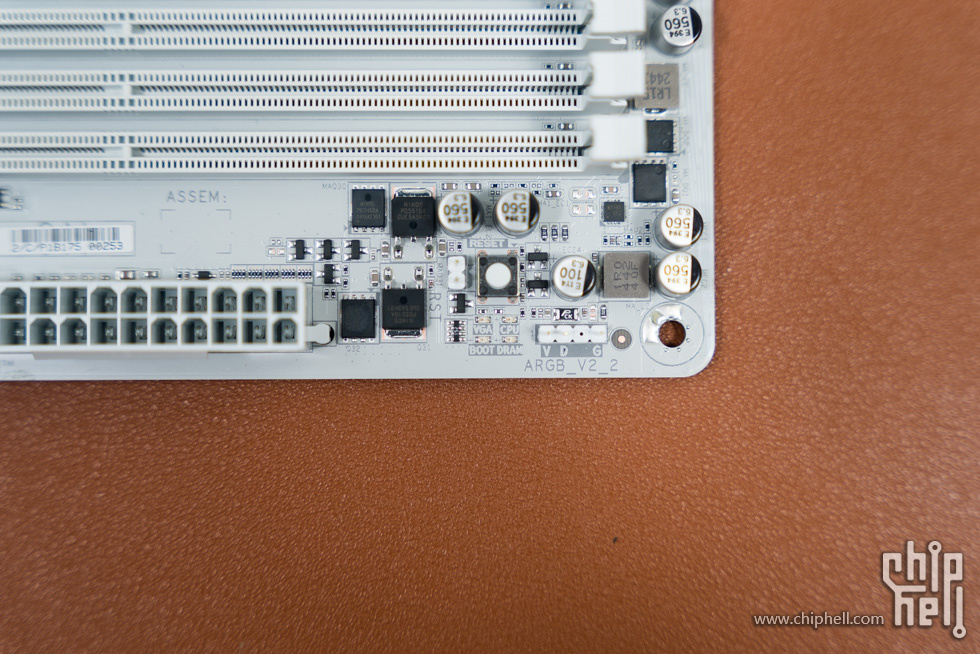

主板的背部一览

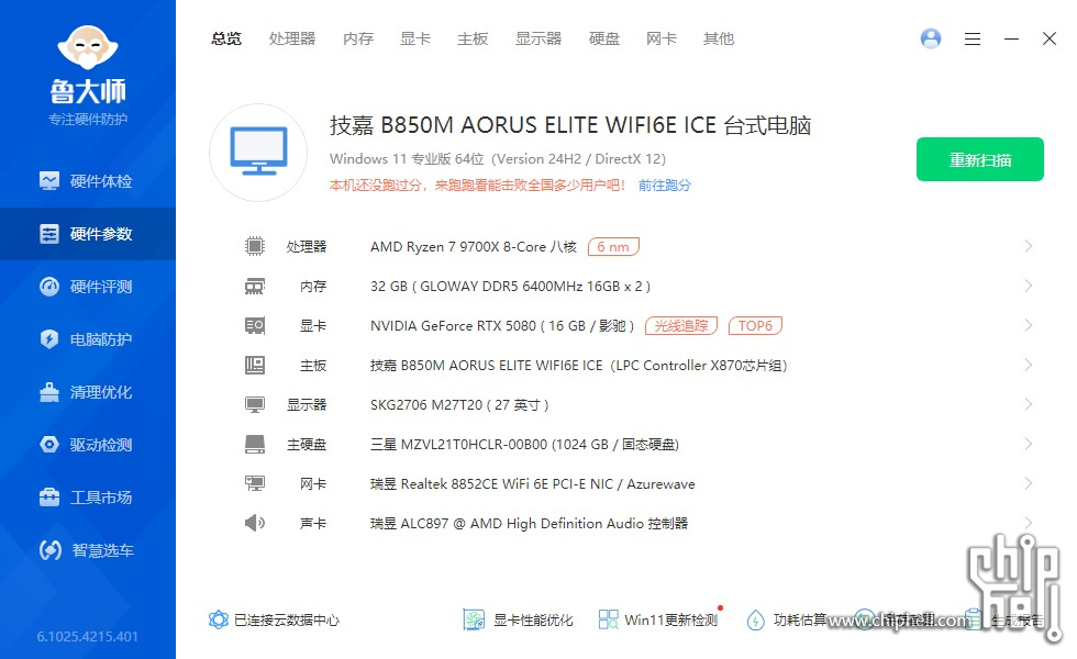

首先是娱乐大师的配置信息及跑分成绩

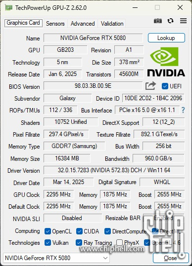

GPU-Z信息,光栅单元没有缺失

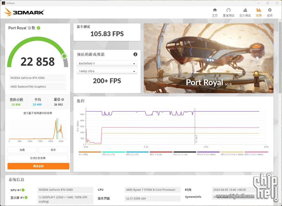

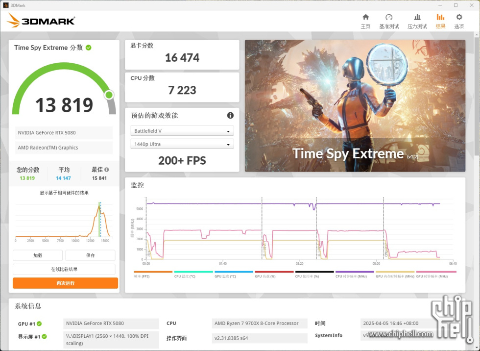

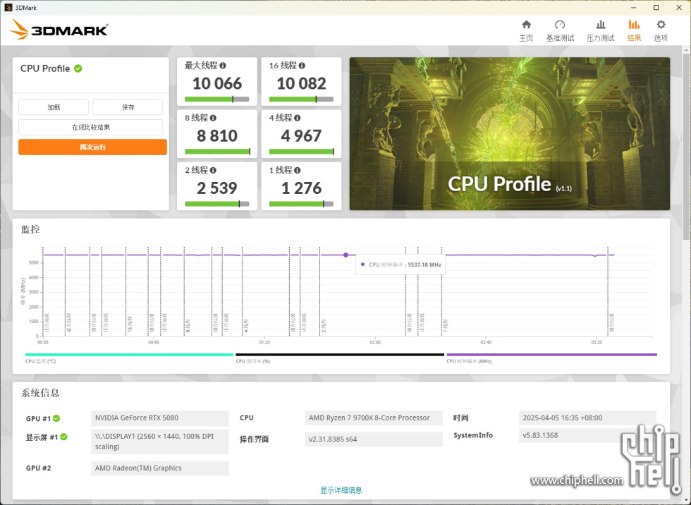

3D Mark的各项跑风成绩

Stress FPU测试,本次9700X没有开启PBO2,只锁定105W功耗和调整了负压,全核心4.2G左右,10分钟温度稳定在67度,室温18度左右
Furmark甜甜圈烤机测试,10分钟GPU满载,核心温度稳定66度,显存62度
R23多核跑分22055,单核2194
