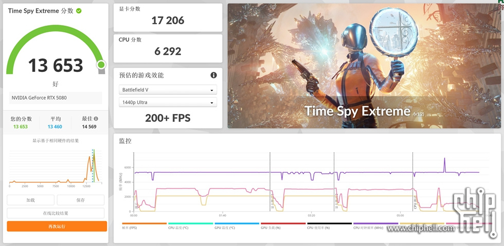

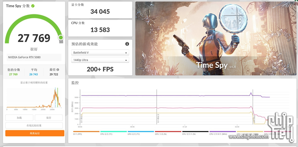

小飞机默认下拉满2000毫无压力,微星小飞机配置文件破解后,5090显存+3000等效34G、5080显存+3000等效36G,已经稳定跑了10天游戏,没崩。
这次三星G7颗粒的体质似乎异常的好
我之前的4090只能+1300等效23.6G、4080也是只能+1300、4070TI强点可以+2000、3080TI也是+1200
这样比较起来,G7比G6X带宽提升是巨大的。虽然50系的瓶颈并不在显存带宽上。
再看A家的9070XT和9070用的还是G6颗粒,等效仅20G,显存成本低很多但似乎游戏也够用,有点搞不懂老黄为何如此有动力去积极更新迭代新?

4090  位宽384  默频显存带宽略微吃紧,超一超提升挺明显
5090 位宽512  G7又能从28G干到34G  带宽一下子变得特别富余

其实我想表达的是,G7完全释放封印后高达34-36G的速度,用来适配5090和5080应付游戏,是一种浪费。因为超显存带来的性能提升很小,基本也就跑分能体现出来。当然用来跑AI的话,会比40系快很多。
其实如果继续搭配G6X 24G满血颗粒,带宽与性能就足够均衡了,整卡制造生产成本也能下来不少。
