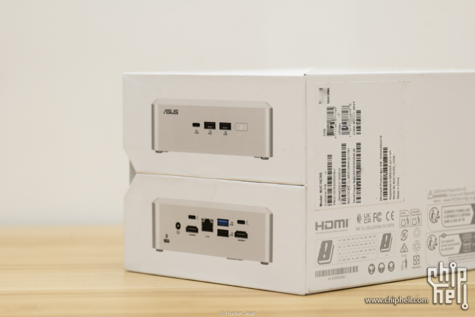

NUC 15 Pro+的包装使用了非常有高级感的白色+灰色主题,和机器本体的亮银色对应,侧面有机器的接口实体图,延续了之前的设计
这一 Nuc 15 Pro+的包装非常独特,是从侧面翻开的,首先打开这一面是保存本体的,另一面放的是配件盒子

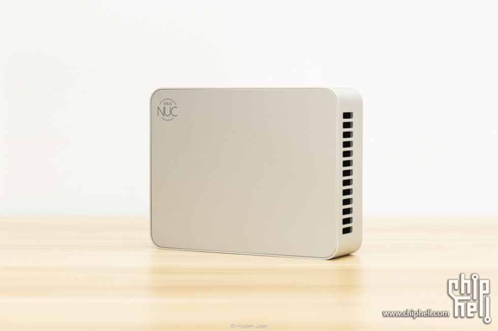

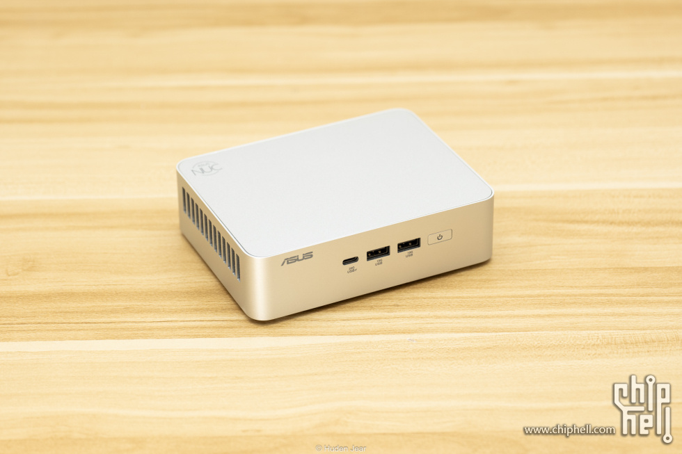

下面来看看Nuc 15 Pro+的本体。机器的本体使用了银白色金属磨砂材质,磨砂非常细,和上一代的Pro+风格类似,大小也几乎一样,但是整体视觉上变为了长方形,而且也变得看起来更扁了。这个金属磨砂材质我觉得很熟悉,一看发现和上世纪老牌中画幅厂商勃朗尼卡使用的是类似的,非常有范儿

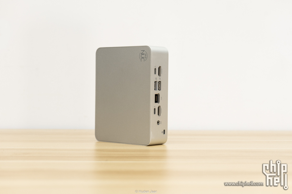

机器的正面是非常规整的IO区,有一个TypeC两个高速USB-A,以及开关按钮。华硕的标志放到了这一面,顶部是NUC的logo

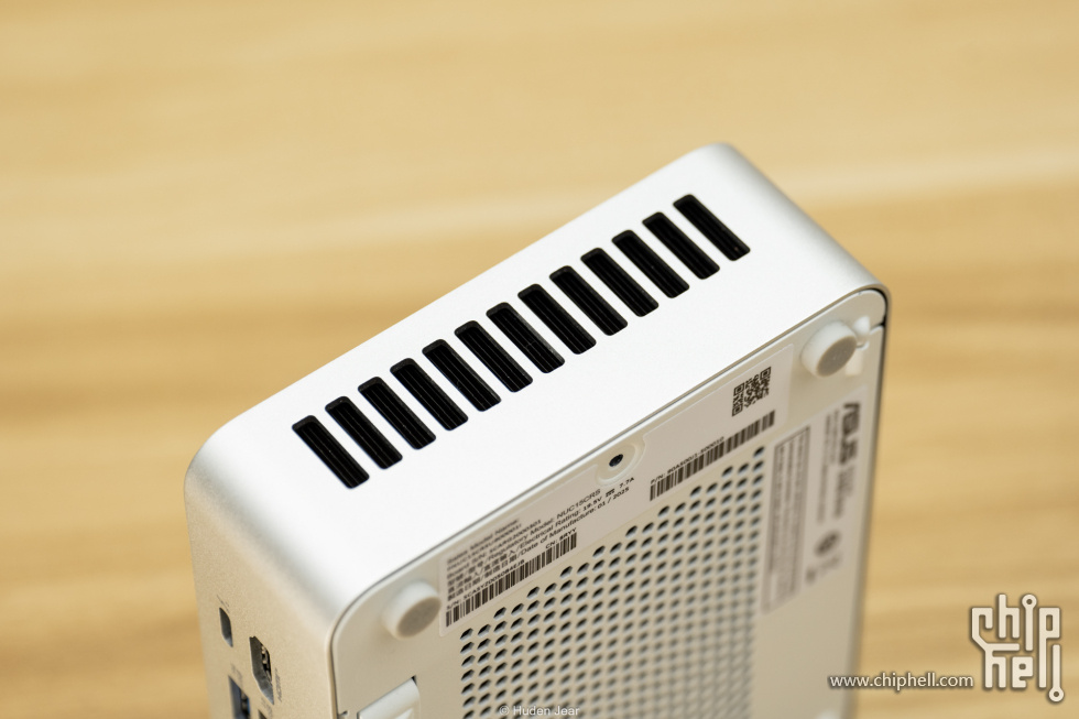

而背面的IO更为丰富,有RJ45的2.5G接口,两个雷电4口,还有两个HDMI和两个USB-A,并且保留了商用主机的锁孔设计,整面金属做工非常好。而两个侧面都是散热孔,这次Nuc 15 Pro+的散热设计是双面出风的,因此才能抗住上百瓦的压力
机器的底部是白色金属面,也有六边形散热孔,而这一次底部打开的方式改为了单面锁扣翻开,同时另一边铰链固定,这样一来就方便很多

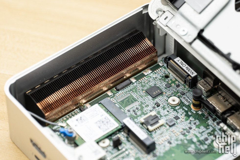

打开后盖就能看到Nuc 15 Pro+的主板和散热。这台主机的主板是非常经典的NUC主板结构,但是散热放到了主板两侧而不是正面,这样的好处是可以极大的减少机器的纵向高度,同时大幅提高散热的面积
主板背面的接口有两个nvme,一个是2280 PCIE 5.0 X4的规格,一个是2242的PCIE 4.0 X4 mkey nvme。内存插槽是sodimm的,支持双通道,而且Nuc 15 Pro+首次支持了CSODIMM 6400MHz的笔记本条,提升了机器的性能潜力

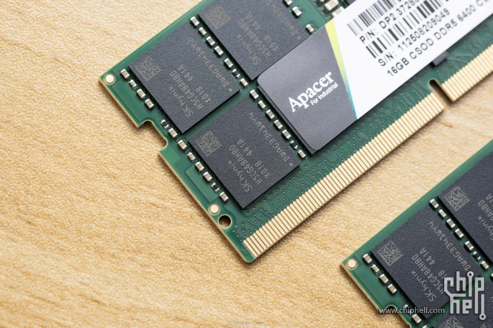

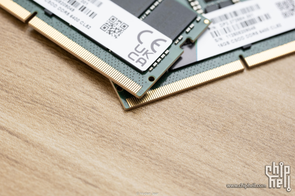

为了这次测试我也专门搞到了6400MHz的内存,来自Apacer的16G x2 6400MHz CSODIMM内存,这是目前笔记本和mini主机上支持最高的频率很多朋友可能不知道CSODIMM的内存升级在何处,我简单介绍一下。
一般的sodimm内存上是没有时钟驱动器(CKD) 的,这个组件在台式机的CUDIMMs内存升级中被加入到了内存条上,因此我们才能看到台式机内存一夜之 间坐上火箭飙升到9600MHz。而移动端内存加上CKD才能升级为CSODIMM内存。也是目前唯一可以只需要1.1V电压就能上到6400MHz的移动端内存,之前的6400MHz往往会因为电压高达1.35V而需要主动散热才能稳定,而CSODIMM内存就能在低功耗下获得高频。CSODIMM内存也需要大量的技术积累和验证,Apacer 且前这一套CSODIMM 6400MHz能在频率上做出突破并且稳定实属不易

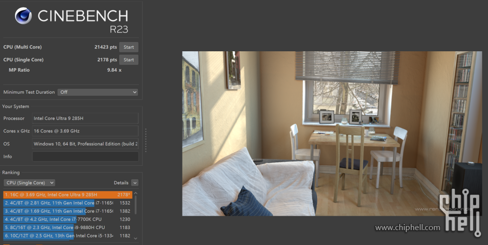

下面是一些CPU的测试,Ultra9 285H不愧是Arrow lake-H的旗舰,所有的分数都是朝着桌面级水平比肩的。cinebenchR23可以得到20000以上的多核分数,单核成绩也不差在2200左右,这可是笔记本和mini主机用的CPU,放在以前完全是不敢想的。如果对比一下A家的8845HS,Cinbench2024单核分数只有104,相比285H差了20%以上,比HX370的单核成绩还要高,Intel翻身啦!

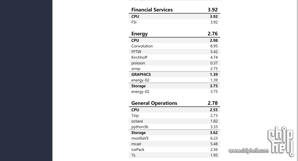

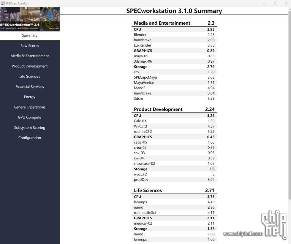

Specworkstation可以全面的反映一台机器在科学计算上的应用能力,NUC15Pro在这个测试上至少可以获得2x以上的评分,最高的金融服务可以达到4x的性能需求量,跑一些基础的科学计算比如分子动力学和流体模拟能比较流畅

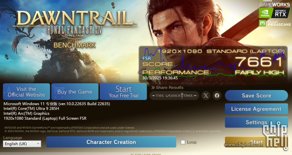

下面是简单的游戏测试,Arc 140T这个核显的实力还是很强劲的,吸收独显的开发经验之后对于核显的游戏优化好了不少,不少3A游戏也能跑上60帧以上,处于可玩的水平

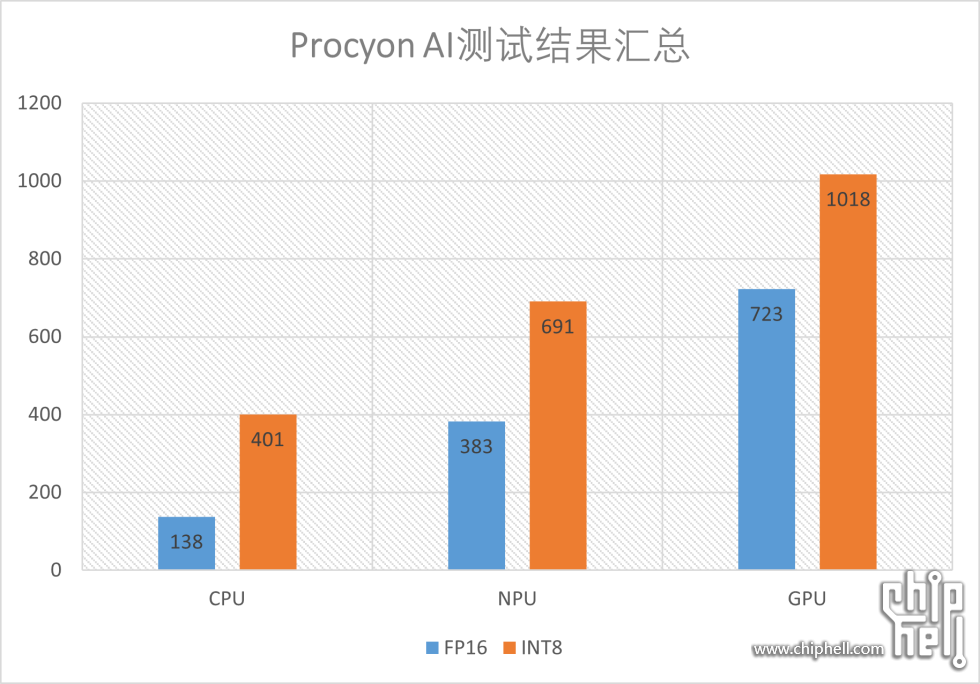

下面是一些AI应用的测试,首先是理论性能测试的Procyon AI,使用图形能力测试获得跑分,可以看到Nuc 15 Pro+一共有三个支持AI的设备,其中CPU较慢,而NPU速度超过了CPU,算力最高的是GPU
