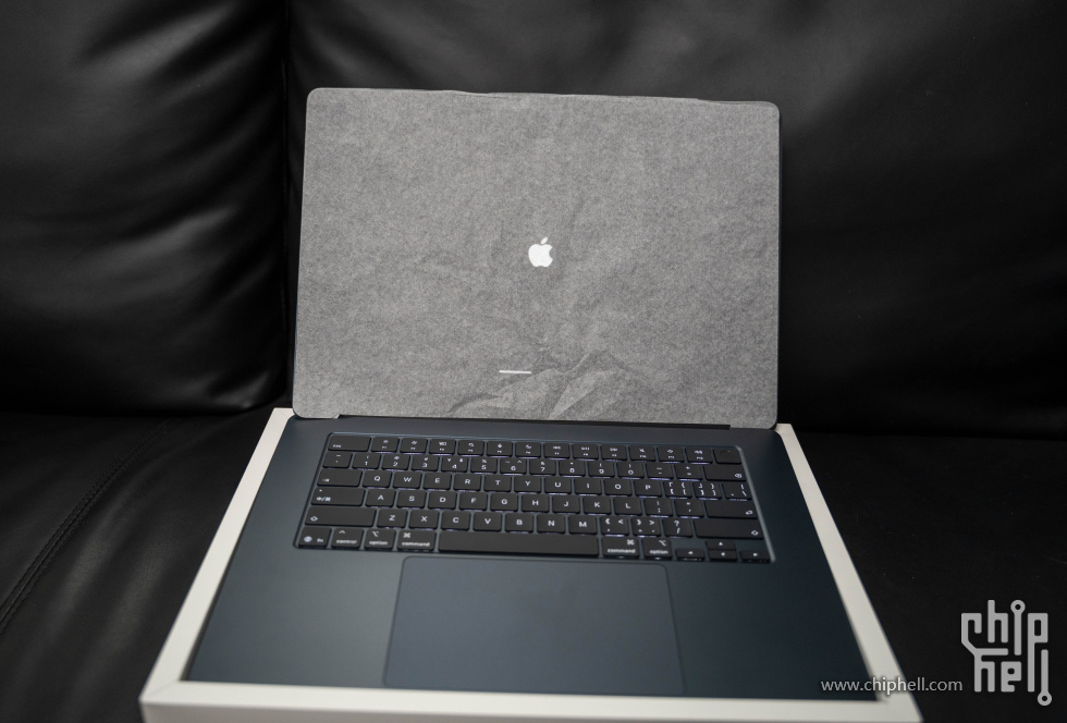

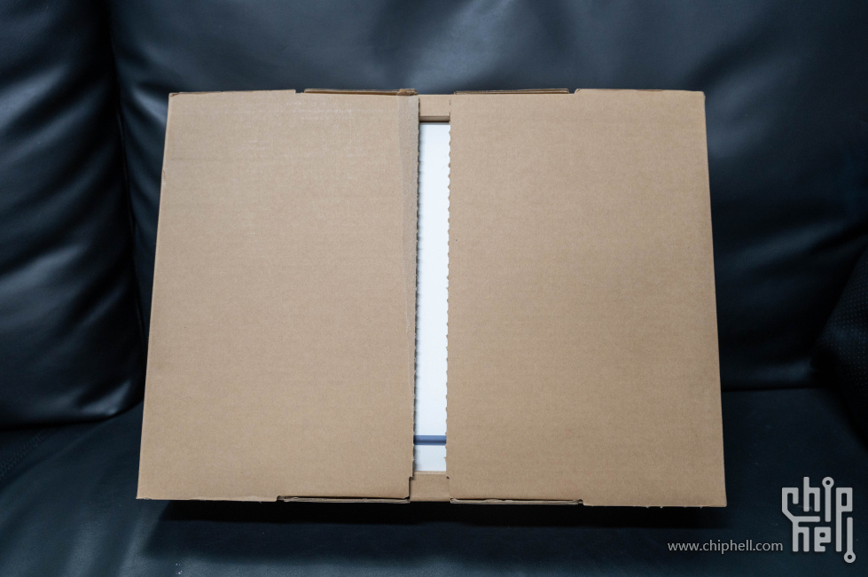

最外面的箱子已经拆了,熟悉的牛皮纸外箱
打开牛皮纸外箱,L型的图案,表示很薄吧
打开外箱盖,漏出本体
配件的线材颜色和本体一样色,这个好评
线材特写
35W双口充电器,給笔记本充电的同时还能充手机,出差带着不累,不像M1PRO那样笨重了,而且单口
再来个特写,京东没有70W的选项,只能选35W的双口

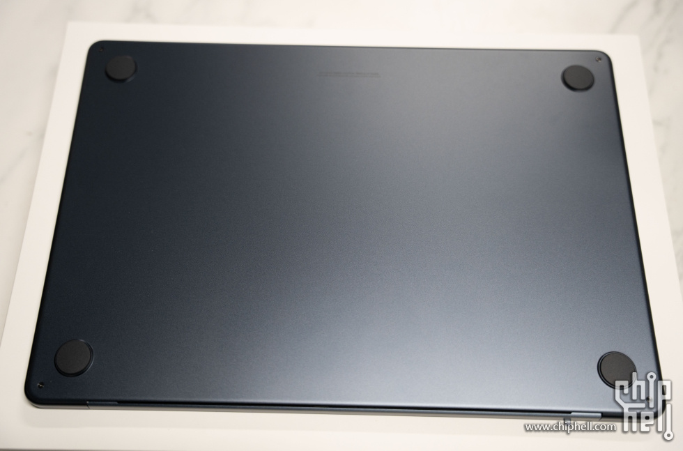

午夜色背面,和蓝色对比来说个人都比较喜欢
背面,没有划痕之类的
正面
开盖即开机

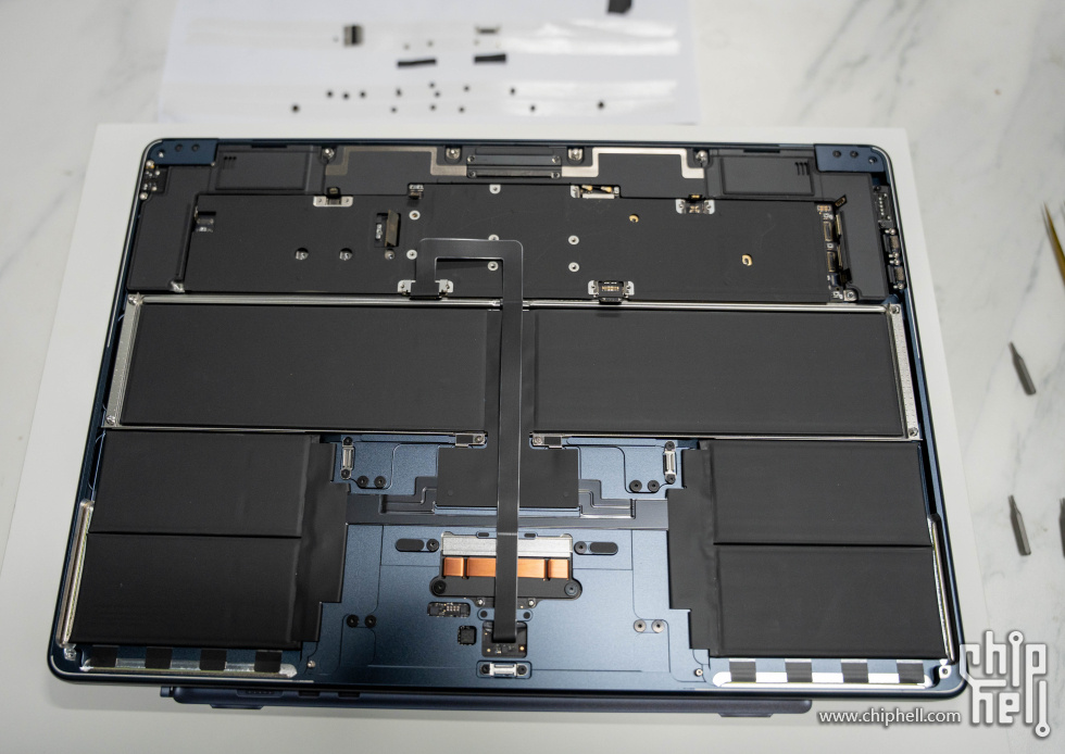

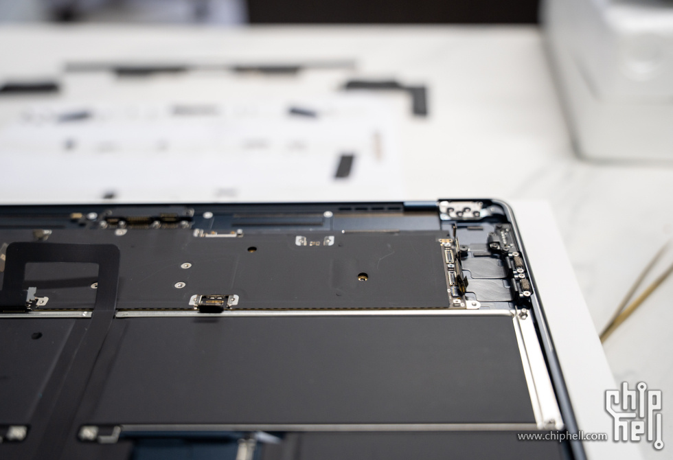

去掉四周的四颗螺丝之后,底壳很容易就拿下来了,和M2 M3的设计一样,So easy !
打开后盖的样子,无风扇设计,6块电池,官方宣称续航Max 18H
主要是把主板拆出来换掉两颗硬盘

来几张特写,拆的过程就没有一一拍图了,螺丝比较多,而且规格不一
首先断开电池,然后基本上该拆的螺丝都拆完了,需要拆掉两边的喇叭,才能把主板取出来
拆掉喇叭的样子
各种排线咔咔一顿拆

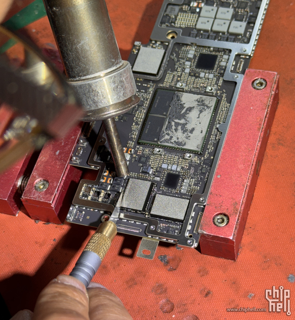

在焊接室没拿相机,一个人不好拍,让朋友用手机拍了几张,这里是除胶,除胶得胆大心细,慢慢除
这个是基本上除完的样子
给硬盘做好标记,备用
去掉硬盘漏出焊盘,还需要很多时间慢慢清理边胶,拆装这个搞了几个小时,没有显微镜,只有一个手持的玩具放大镜,所以很慢

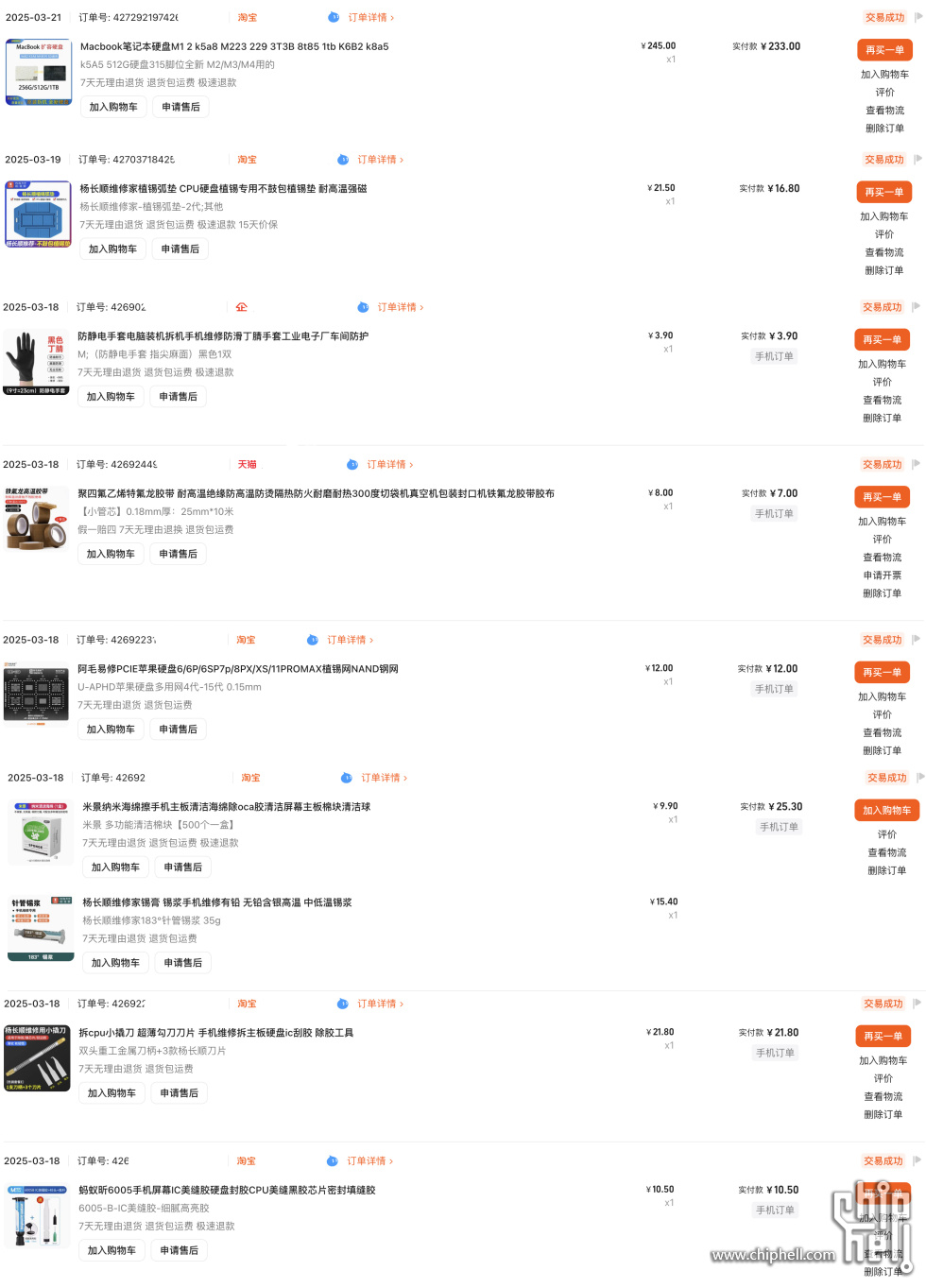

这里放上购买的工具记录,这里来解释为什么扩1T呢,说实话还是在1T和2T之间纠结了好久
因为512G的颗粒买两颗大约500元,但1T的颗粒两颗就去到了1300左右,容量上去了,速度也会更快,对于我这种不剪辑视频就没所谓了

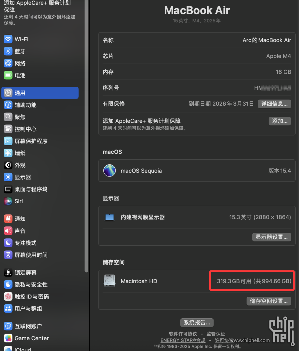

这个是在导数据,我用的雷电线,关闭了WIFI,600G的数据,半个小时搞定
扩完之后跑了一下读写,据说256的不会超过3000
经此一役,全新仅大修的笔记本诞生了,最后花了8K得到了15寸的Air,16+1T
