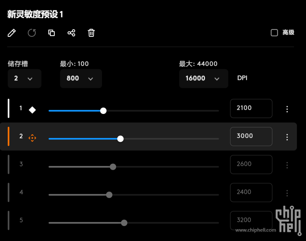

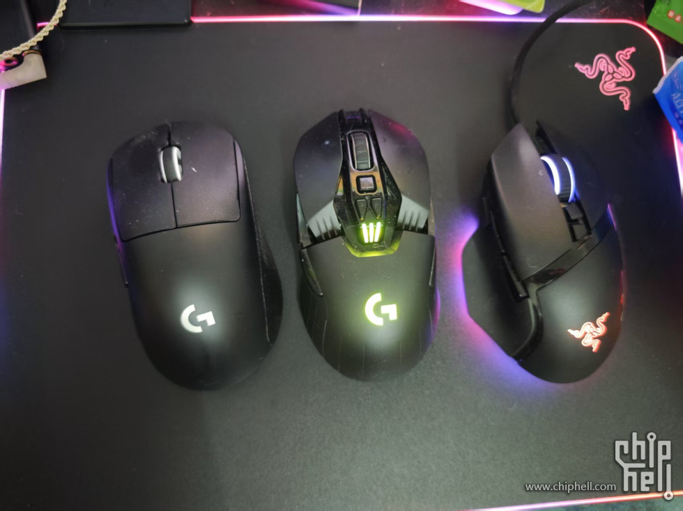

刚从G903换到GPW dex,同样的Powerplay垫子连接,每次从电脑黑屏中唤醒Dex都是低速DPI,得等1s左右才能恢复到设定的DPI,之前用的G903就没有这个问题,这个是设定问题还是接收器问题?刚测试开关鼠标以后也是这样 电脑链接的Dex和雷蛇,G903链接在mac上

改板载配置不就好了。用ghub干什么

不知道啊,雷云遗留的坏习惯,我第一次知道板载会优先启用

有没有试着将当前的设置写入板载呢?

没有,现在了解应该是板载配置问题,上电时会先读板载,过一会才会接入Ghub

我GPW2、GPW3都是这样,所以Ghub设置好后直接写板载
发表于 2025-4-9 10:47 | 显示全部楼层
只设置一个dpi,不要搞多个

好的,我现在设了两个,基本没啥用,这个鼠标没有切换按钮
