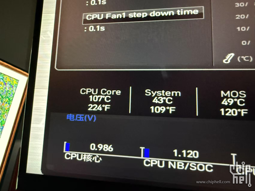

昨天晚上换上显卡(3090)测试一下,结果进系统卡的要死,我还以为是显卡出问题了,结果发现是CPU温度压不住,频率也只有0.几ghz,重新涂了硅脂没啥用,cpu故障灯还时不时亮一下。
现在的状态是cpu core电压只有1.0v,评率0.55ghz,偶尔到1ghz,温度90度正常,但是cpu电压调到1.2,1.3v开机就直接自动关机熄火··。
换回原来的显卡(9070xt)也于事无补··,。
可能是啥问题呢?CPU?主板?水冷坏了?或者甚至内存?
整到大半夜烦死了。

CPU温度107度了,这热保护了吧,冷头坏了?摸摸管子有没有热度,

CPU都107度了,能不降频保护吗?
换个风冷试试看温度是否恢复正常
管子也是热爆,涂硅脂的时候cpu差点把我手烧着··
问题是现在cpu稳定在90度,还是一样1ghz以下。

水冷管子热爆基本是水冷问题了
先检查是否漏液,然后看水管是否弯折堵水了,再看水泵是否异响或停转

管子烫手不是正好说明水冷坏了?

 楼主| 发表于 2025-4-9 09:58 | 显示全部楼层
PPXG 发表于 2025-4-9 09:48
管子烫手不是正好说明水冷坏了?
管子也不算烫手吧,有热量。
主要我不是太理解,按理说管子热不是说明热量传出来了?

。。说明。。 水泵。。 没怎么转动了  水流一直在水管里被持续加热   正常应该是水流把热量导到冷排被风扇吹走

如果功率不是特别特别高,而管子一边明显热,一边很凉快,那就是水泵出问题或者冷头堵了
结合前面说的0.55G,107度,开机自动关机等,也是有力佐证。

现在温度一直能保持90度,开机一晚上也没关机,就是频率一直0.55,这种情况是不是说明水泵还是在工作的?
另外,电压调到1.3v,开机转几秒就关机,bios都进不去,按理说这时候cpu还没热起来啊,是不是说明可能不是水冷问题?
我肯定听劝换风冷试试,手头有个老的猫头鹰,就是好奇。

好的,我回去摸一摸,现在能稳定维持在90度,0.55ghz一直不关机··也是很奇怪了。不过确实主板很早就提醒我温度过高··
换个风冷试试。
