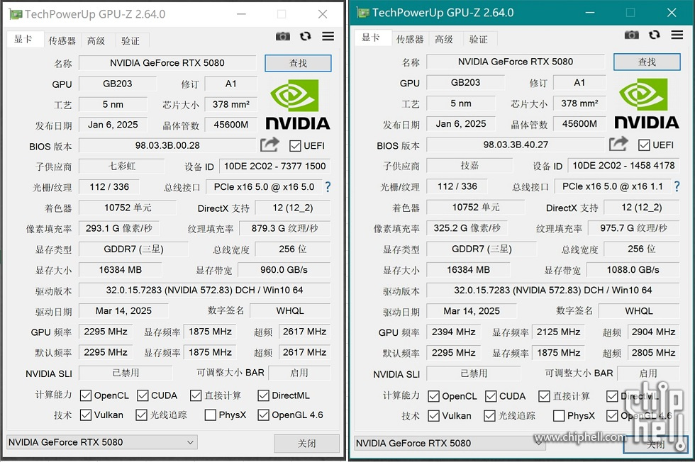

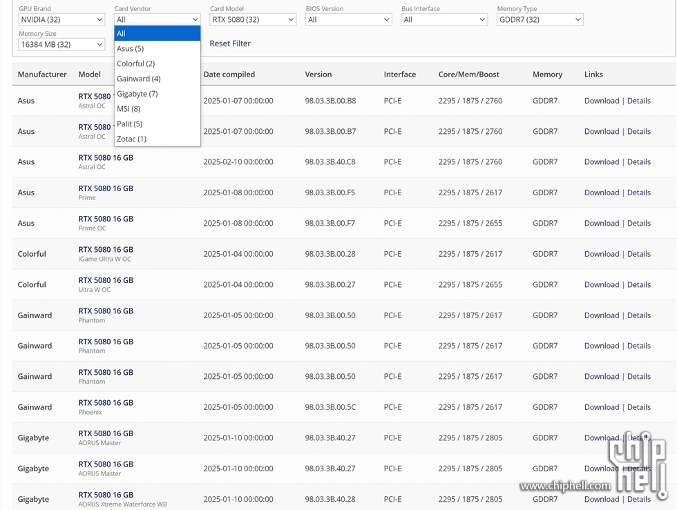

参考了之前老甘和其他坛友的一些贴,不刷不舒服斯基,想不到映众这小子竟然有这么个东西,比之前省事多了。
搜索BIOS:https://www.techpowerup.com/vgabios/?architecture=NVIDIA&manufacturer=&model=RTX+5080&interface=&memType=GDDR7&memSize=16384&since=,奇怪就是例如七彩虹只有Ultra的bios,Adoc和火神的呢?
找到超级雕的,奇怪就是超级雕两个版本,里面描述的是一模一样,这个多了个描述Performance BIOS

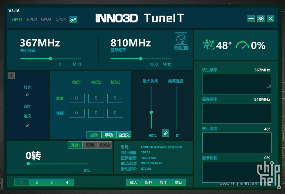

打开映众软件
直接刷,有点太简单...
刷完重启,变身GIGA

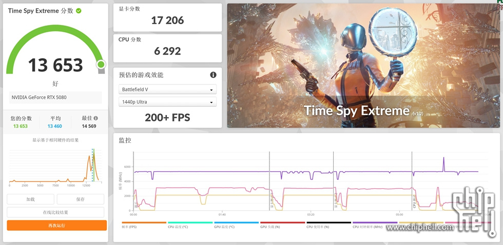

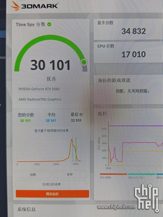

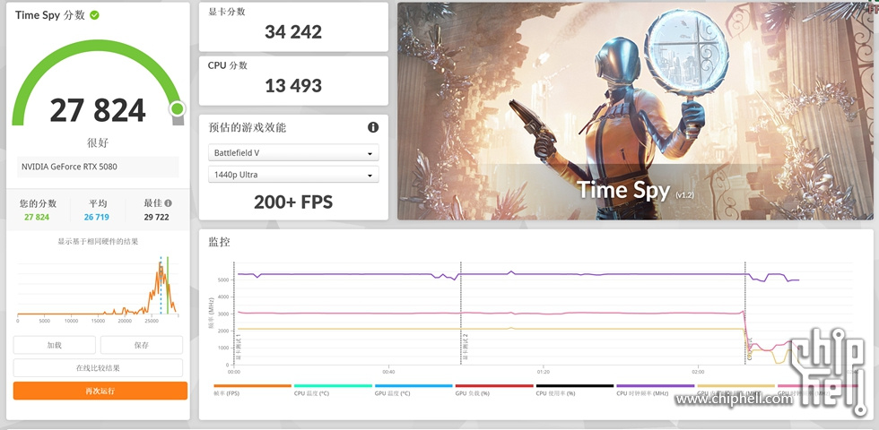

原本是打开了450w功耗,然后核心频率+400,显存频率+2000,但是跑甜甜圈直接拉蹦,索性也不摸功耗了,直接放到90%,还是参考陈默那个电压曲线,1.05V位置拉到3240,比原BIOS跑分也好好,就这样用了。

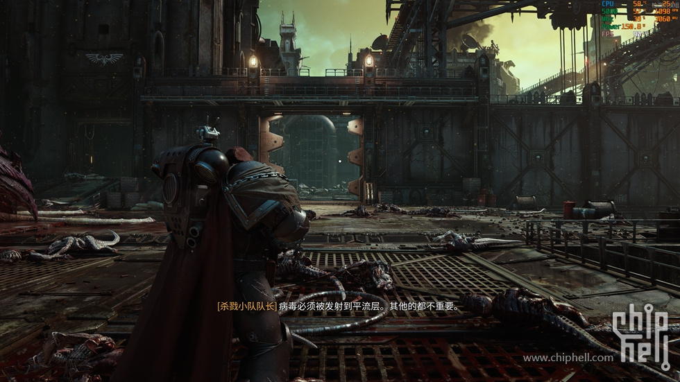

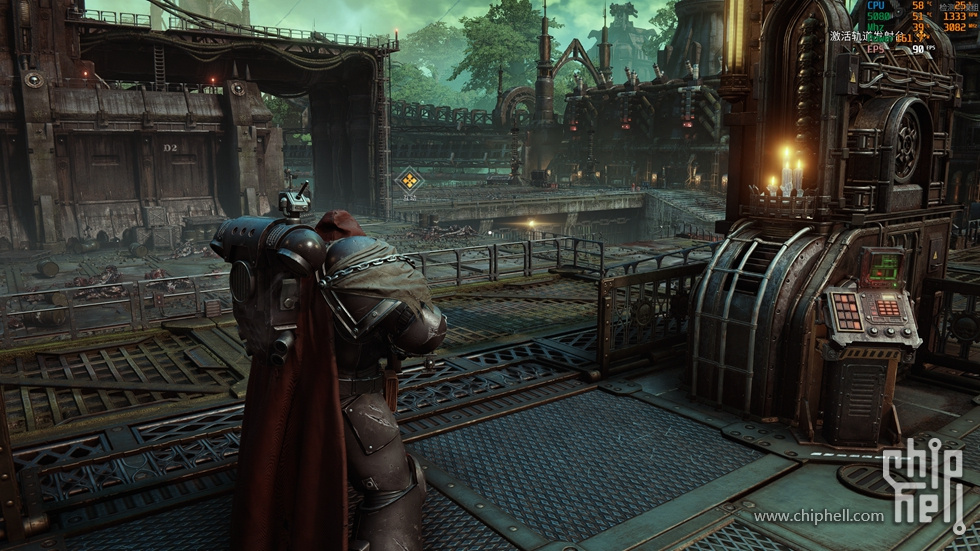

试试战锤40K 星际战士2,全是成群杂兵场景。动作游戏习惯了锁90Hz了,比60Hz更顺滑

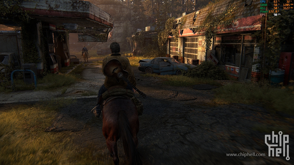

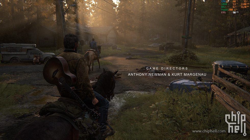

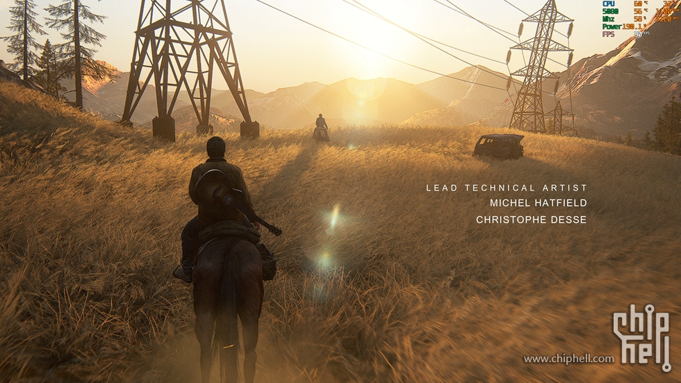

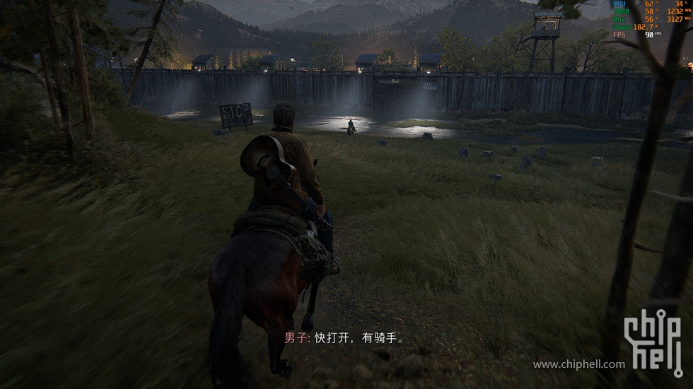

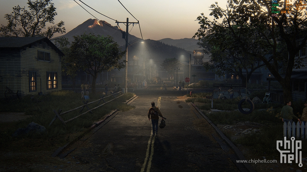

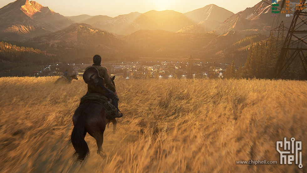

最近手头玩的,战神4/5,美末2,在PC上玩独占,尤其是圣莫妮卡和顽皮狗这种Sony看家的游戏,感觉还是~~其实挺奇怪。说真的单从画面我不是写轮眼,并没有觉得谁好谁坏,但PC上效果拉满+90Hz,加上风扇完全无噪音压力,让我觉得“爷青回”了
单说美末2,剧情就不展开了,其实我身边主机党也有很喜欢的,无论它是不是不可接受,美末2营造的这种末日感、画面的精美程度、生存和复仇压力下的纠结感,就我几个晚上的沉浸体验来讲,属实还不是跟着up主通关能享受到的,也配得上第九艺术的名号。
截几张实机图

https://www.techpowerup.com/vgabios/274485/274485
我很早上传过我的adoc的vbios,实际我看频率能跑到288x,但是gpuz导出的上传却显示没那么多

超频后,游戏中实际的GPU频率范围是多少?
我也是Ultra,刷了超级雕BIOS,在相同温度下的风扇转速,跟ADOC是一样的,例如,70°都是2000转左右,并没有更静音。  而且,显卡的灯光控制只能是技嘉默认的蓝绿色,没法用七彩虹的软件控制了。
所以,最后又刷回ADOC的BIOS了

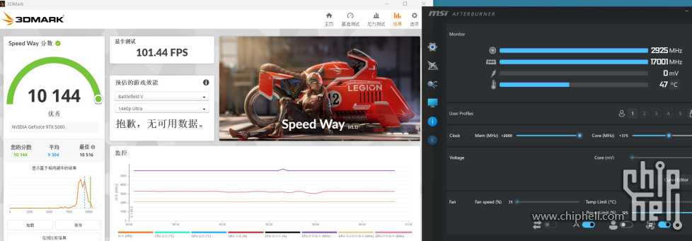

感觉3.2g speedway应该接近上万了  感觉哪里有问题、
柏能丐卡   刷夜神450bios(华硕官网那个exe文件解压缩,具体98.03.3B.C0.AS36)   375+2000
不过肯定是不能日用,跑分图一乐,华硕的bios确实安静
