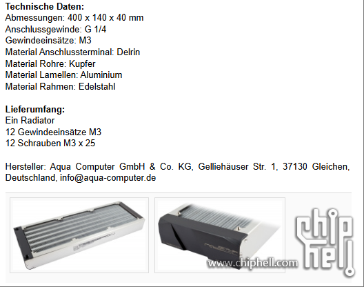

这是AQ的360冷排尺寸   你自己对比一下吧   长宽应该是差不多的

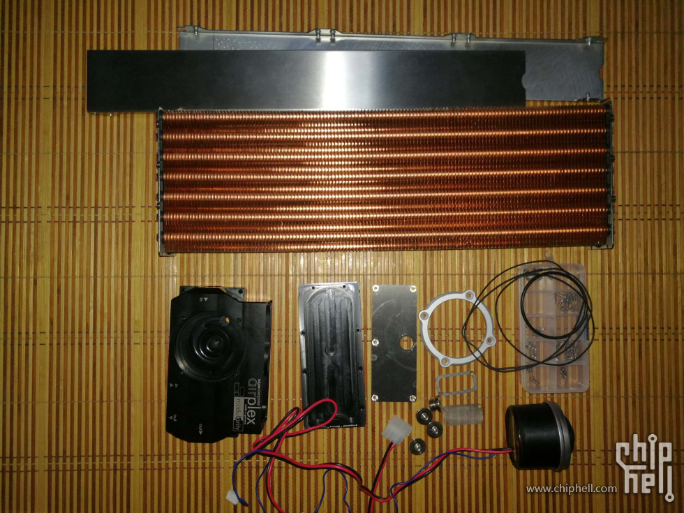

AQ的冷排是模块化的。120 140的两头两个塑料模块是一样的。所以AQ的120风扇和140风扇的冷排,宽度是一样的,都是146,厚度64。区别是不锈钢边框宽度不一样。你可以看到360的边框比较宽,420的比较窄。所以140风扇的型号边框没有120风扇型号的结实。
AQ的冷排,因为模块化的设计,可以把两头模块换成泵盖和水箱,或者连接两个冷排。另外因为这种设计,所以AQ冷排内部没有焊接,没有助焊剂残留。不过鳍片是穿fin的,鳍片导热效率一般。而且耐压只有0.8 bar。

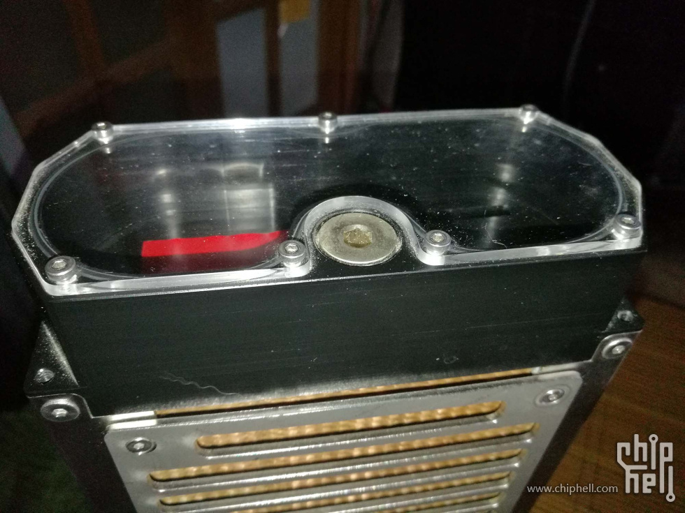

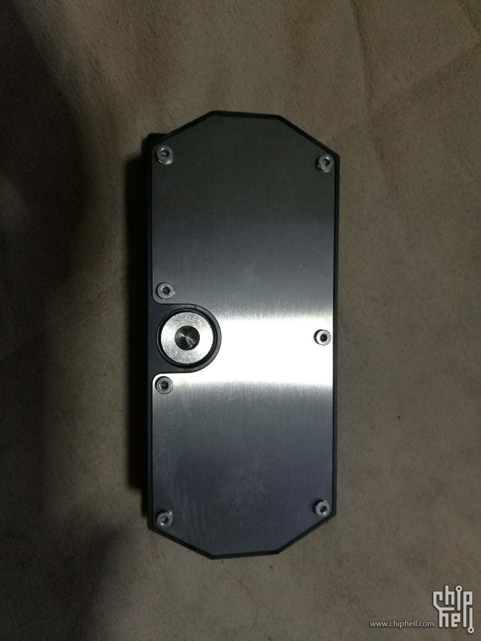

我以前是美国海淘的,专门买了几个模块。淘宝我记得有卖带模块的,比较贵。这个东西你也可以咸鱼看看,有些人在咸鱼卖。
https://www.aquatuning.com/
不过泵模块不锈钢板中间那螺丝,里面的塑料螺纹有一道口子,那个螺纹特别容易滑丝滑牙,因为拧下去螺纹圈就会被向两边顶开,我是专门买个长的不锈钢螺丝替换掉原配的。
其实D5 NEXT泵也好,这个泵模块也好,看上去很美好,实际上不实用。D5NEXT太长了,很难安装。泵模块不锈钢板中间那个孔明显设计有缺陷,普通的接头螺纹太短,不锈钢很厚还不带螺纹,拧上去100%滑丝。他水箱模块的不锈钢就绕开了这个孔。我还定制了亚克力板替换不锈钢。但是泵模块的那块不锈钢就很难换。
