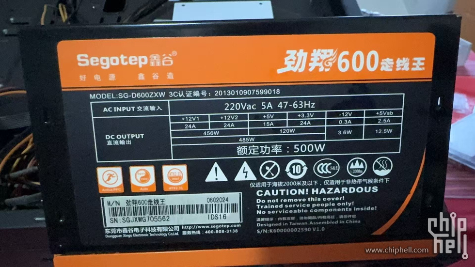

矿龙本身是没什么问题的,但是为什么很多人用起来就是觉得功率有问题,那是因为他的12V是多路输出的,这个在贴纸上写的很清楚,你上面贴的那个鑫谷的也是12V多路输出的,鑫谷的一根12V线最多输出12V*24A=288W,矿龙的一根12V线最多输出12*18A=216W。也就是说比如你的显卡是3个8PIN,那么矿龙的8PIN输出口一根线接一个显卡的电源接口,3个8PIN要消耗掉3个电源8PIN输出口。

矿龙本身是没什么问题的,但是为什么很多人用起来就是觉得功率有问题,那是因为他的12V是多路输出的,这个 ...
这电源有缺陷?所以会显卡供电不足?~~

这个缺陷应该不会有,无非就是有一些在矿潮期间用的比较狠,加上环境不太好,部分元器件老化优点严重,其他能有啥问题,这个电源就是给服务器用的,个人要用也行,但是不是太合适,毕竟是12V多路,不是12V单路输出的,接线的时候要考虑每一路线的承载路。
有些人他不知道12V多路输出,然后一根8PIN线材输出后,并出2根8PIN接口接显卡,那250W以上的显卡肯定不稳。
