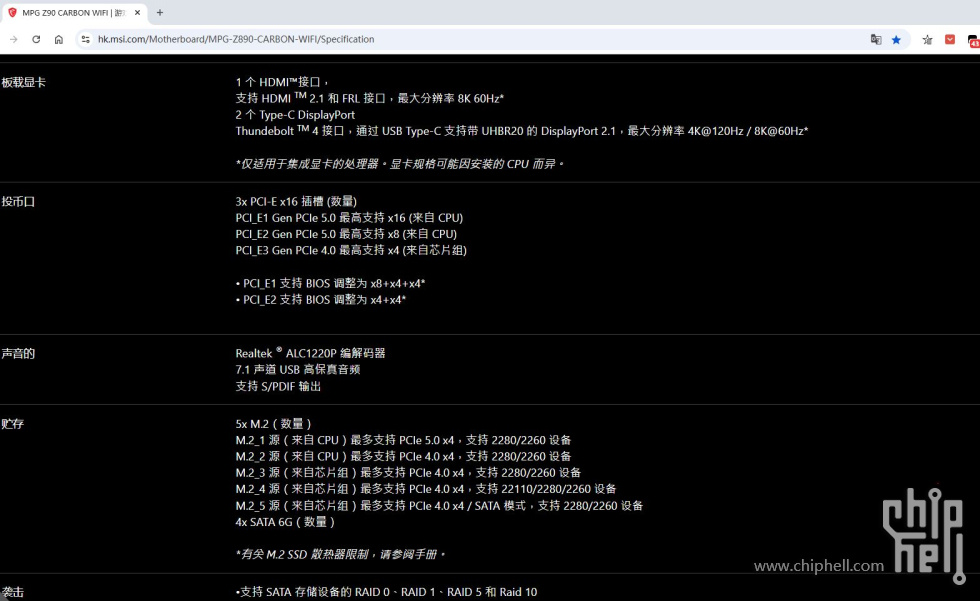

下了,已看,没明显提及到,但是看到这样的布局难免也是有冲突的
我是在想,他的这种提示是不是就按你说的那样分配呢,但是官网就是不明着书写出来,
• PCI_E1 supports BIOS adjustment to x8+x4+x4*
• PCI_E2 supports BIOS adjustment to x4+x4*

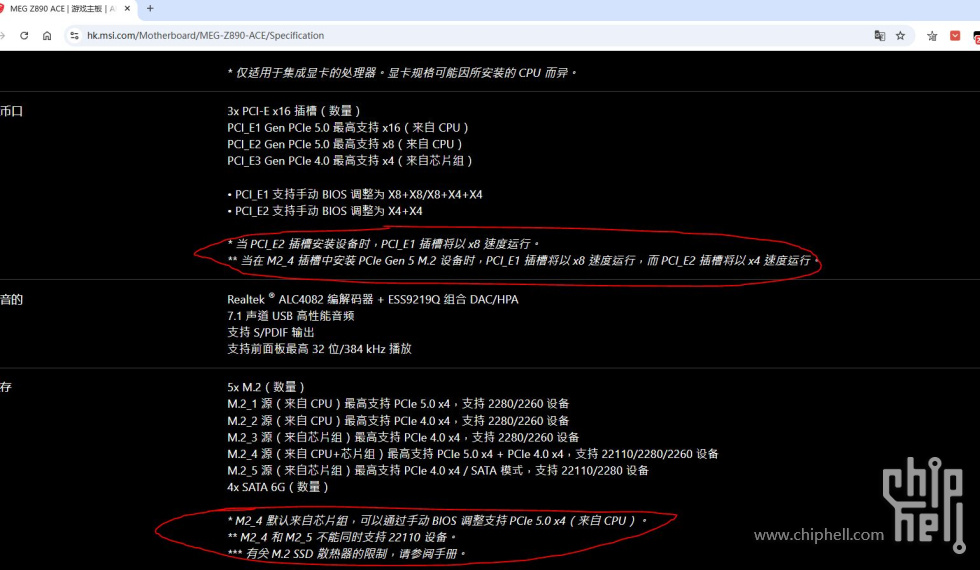

发表于 2025-4-10 20:22 | 显示全部楼层

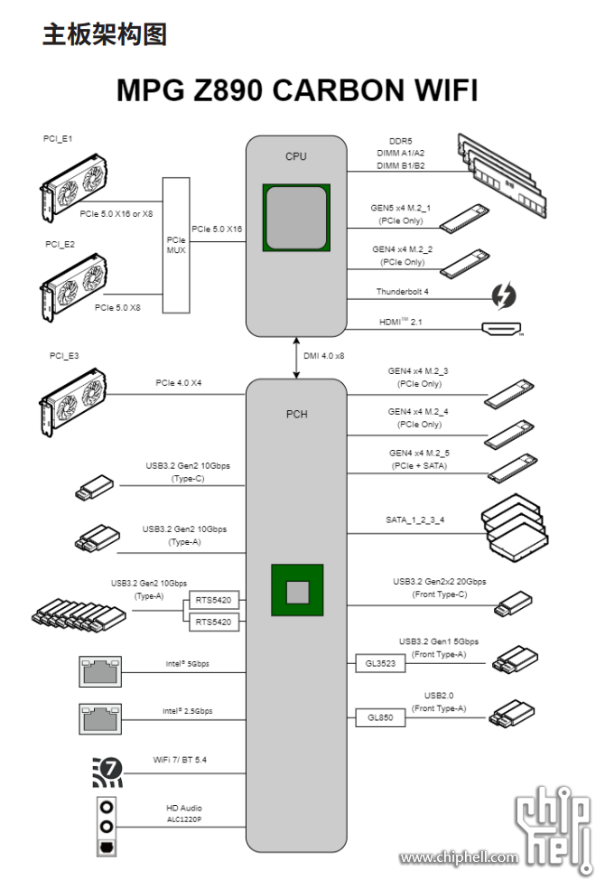

发表于 2025-4-10 20:41 | 显示全部楼层
有一个datasheet,有一个Manual,你要看Manual。。。 屏幕截图 2025-04-10 203950.png 屏幕截图 2025-04-10 203801.png 屏幕截图 2025-04-10 203750.png
这画明白了,CPU有一个x16,两个x4,x16可以通过mux切成x8x8,这个x16和m2槽没有任何形式连接.。。
发表于 2025-4-10 21:24 | 显示全部楼层
M2支持2个原生的都没冲突,原生3个要拆PCIE16通道。

发表于 2025-4-10 22:11 | 显示全部楼层
13楼说的挺明白的了
Ultra 200 PCIE最大16+4+4,M.2的1、2是CPU直出的刚好这两个,芯片组出来的3-5不用管肯定没冲突
然后PCI-E的1、2一共16条lane,但凡2有东西,1直接掉到x8
至于TB4冲突,那就是TB4的4条lane就是2号M.2的那4条
