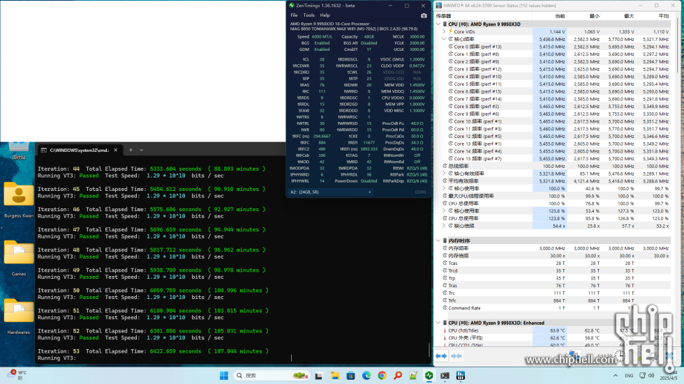

感谢,学习了。VST烤多久合适?VT3我能过50圈,压x265 8小时死机了。
 楼主| 发表于 2025-4-12 22:53 | 显示全部楼层
vt3压力更大啊,我都没50圈,膜拜大佬

我内存参数很松,只是测试CO值稳定性,还是很简单的,那证明压x265视频压力更大?我现在过VT3的基础上再全核-2才能压x265,压了20多小时没死机。

6000的imc压力小一些,应该不至于只能负压这么点呀~你这散热很顶啊,vt3才60多度,是压缩机还是分体水?

发表于 2025-4-14 10:33 | 显示全部楼层
lianyuci 发表于 2025-4-13 17:32
6000的imc压力小一些,应该不至于只能负压这么点呀~你这散热很顶啊,vt3才60多度,是压缩机还是分体水? ...
960分体水+3把14038进风,广东室温都30度了,冬天应该更低一点。我还在研究CS呢,想在压x265那个频率-2好了,不想全核-2,本来为了给VT3已经调高了CO了。
你是不是理解成我全核只能-2了,没有,我HYDRA测出来还可以。现在是分核CO,R23也能到4.68W。
Final results...
CORE#0   CPPC: 147   AMD CO: -33
CORE#1   CPPC: 168   AMD CO: -34
CORE#2   CPPC: 164   AMD CO: -33
CORE#3   CPPC: 152   AMD CO: -27
CORE#4   CPPC: 160   AMD CO: -33
CORE#5   CPPC: 156   AMD CO: -38
CORE#6   CPPC: 139   AMD CO: -41
CORE#7   CPPC: 143   AMD CO: -36
CORE#8   CPPC: 194   AMD CO: -35
CORE#9   CPPC: 177   AMD CO: -27
CORE#10   CPPC: 198   AMD CO: -31
CORE#11   CPPC: 189   AMD CO: -25
CORE#12   CPPC: 181   AMD CO: -31
CORE#13   CPPC: 198   AMD CO: -36
CORE#14   CPPC: 185   AMD CO: -37
CORE#15   CPPC: 173   AMD CO: -34
CCD#0: GOLD(-34)
CCD#1: GOLD(-32)
