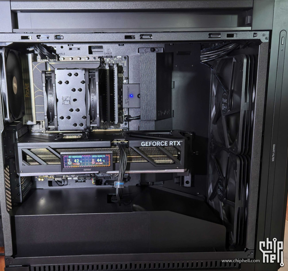

[主板] 显卡卡槽在第一卡槽的主板还是慎买
发表于 2025-4-11 10:55 来自手机 | 显示全部楼层
不但档风冷,固态还吃显卡尾气,想用u2要买更贵的8654转。而实际上用中端matx的人基本不会买超过2槽的显卡,所以以前一槽显卡matx才被淘汰,现在历史又倒退了。

我在用555块钱的丐板B650M和3槽显卡。
然后我还需要一个额外的pcie槽。所以必须1槽位时是显卡。囧。
如果二槽显卡,1槽给1个4x也可以,但是这样的产品非常罕见。

一槽显卡你也只能用最下面一根装了东西不说下面不能装风扇,还卡io位置,二槽显卡是可以一槽做一个x1甚至是x4的

我的x670e carbon在第三槽-对于大机箱来说很舒服

高度有限装不下ATX箱子顺便吐槽一下现在压缩高度的MATX箱子如果用显卡第二槽板子,显卡再超过三槽,基本显卡都要贴机箱底板上了

这不是用小板小机箱的基本觉悟么 itx matx 都是紧挨的 matx再往底下放很多机箱就显卡要快碰到底了 背板挨散热器没什么问题 就是装拆麻烦 但用小机箱 这不都是肯定的么

第一槽X4或X8 、m2  第二槽显卡  这才是matx合理布局 一般显卡3槽
发表于 2025-4-11 11:29 | 显示全部楼层
matx的第一槽的太贴近散热器了。
ATX版现在大多都在第二槽

然后固态还夹在这2个发热大户的中间 ,妙哉
