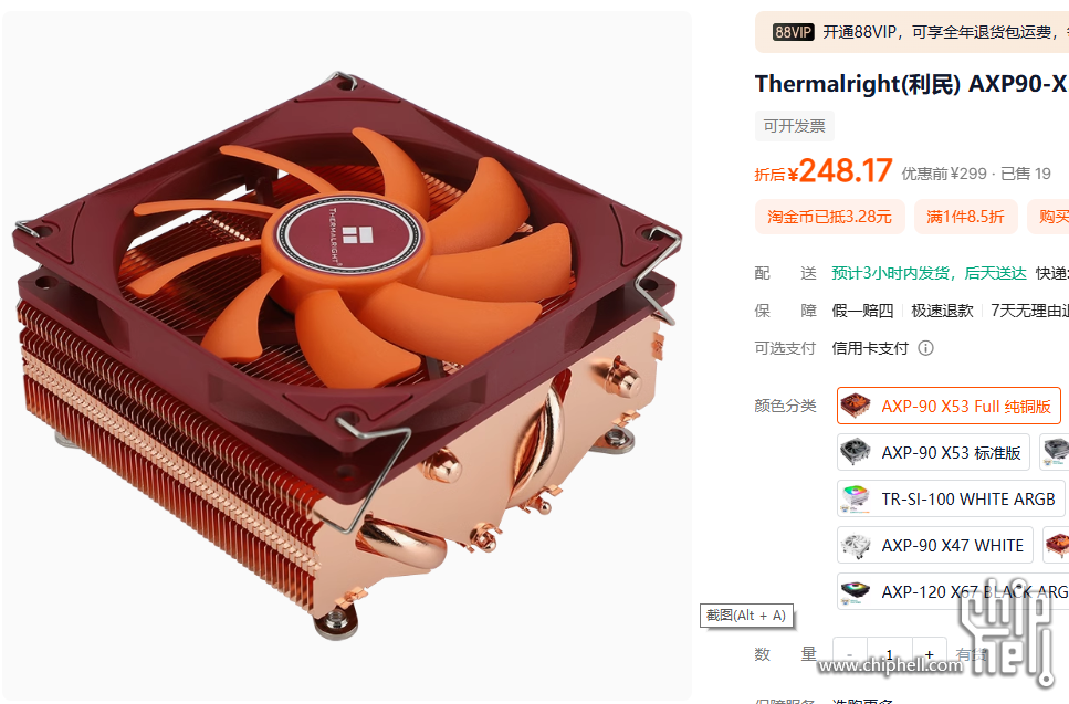

就这款,纯铜版  下压式 53CM高度
要求不高,只想问5950X B2  使用这款散热器,能否做到全核4.2G或者4.0G 下满载  28度室温下 运行温度80度以内??
如果不行的话,频率要降到多少?3.6还是3.8??
机箱是笨牛U55,其他配置为 显卡3080 涡轮版12G,内存宇瞻黑豹DDR4 3200 16X4
实在受不了像猫头鹰D15或者九州风神阿萨辛4那种锅炉一样的巨型风扇,也不相信任何水冷,我的要求是不是有点高??

这款纯铜和镀镍性能没有区别
跟频率关系不大,主要看电压能压到多少,1.0V以下问题不大

纯铜智商税
