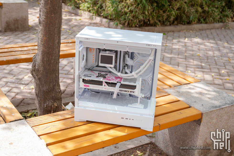

机器装好外观如下,依旧是无立柱海景房的箱子,放在屋里绝对是很靓的存在。

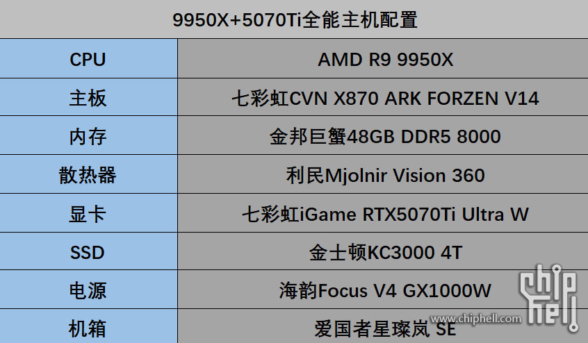

机器配置如下,CPU选了AMD目前最强16核心之一——R9 9950X。没选X3D主要是考虑到目前9950X的价格较低,再一个多核性能较强,适合做全能主机,游戏也没比X3D弱多少。主板自然就是七彩虹的X870,搭配七彩虹的5070ti UW,性价比很高。内存选了一套金邦的48GB DDR5 8000内存,不过实际运行我会选在6000C28的频率时序上。机箱搭配了爱国者的星璨岚SE,一台性价比很高的全塔海景房箱子,还是白的,搭配1000W的海韵纯白电源,没什么短板。

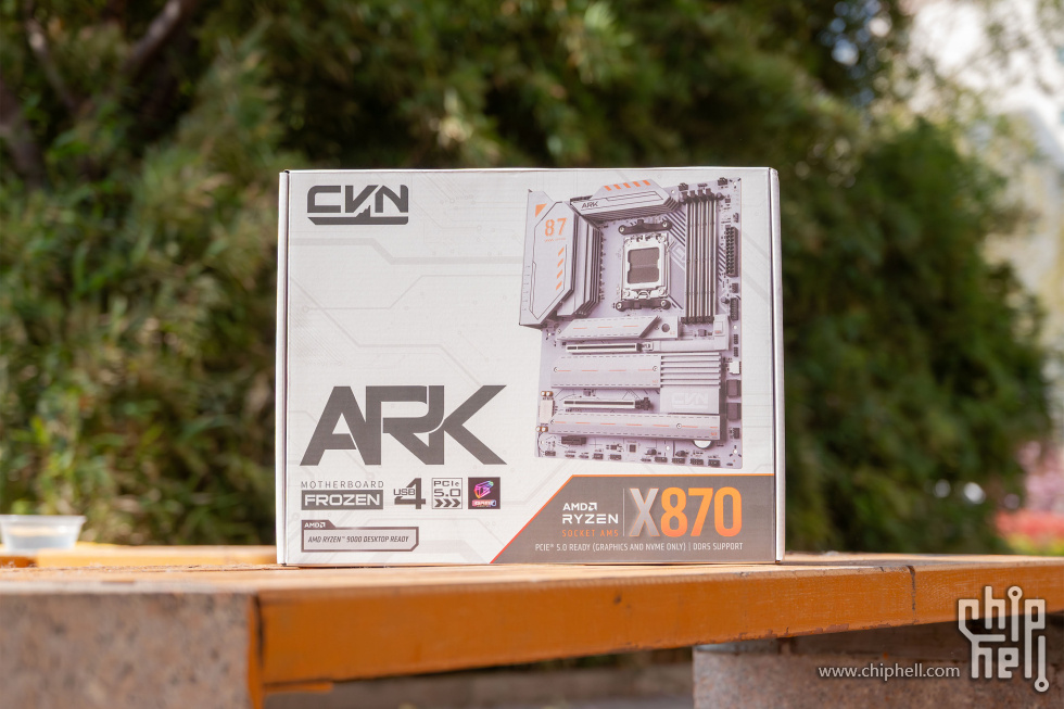

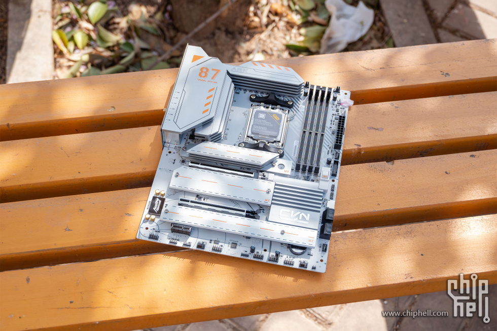

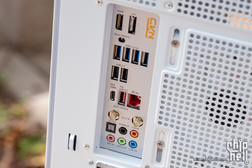

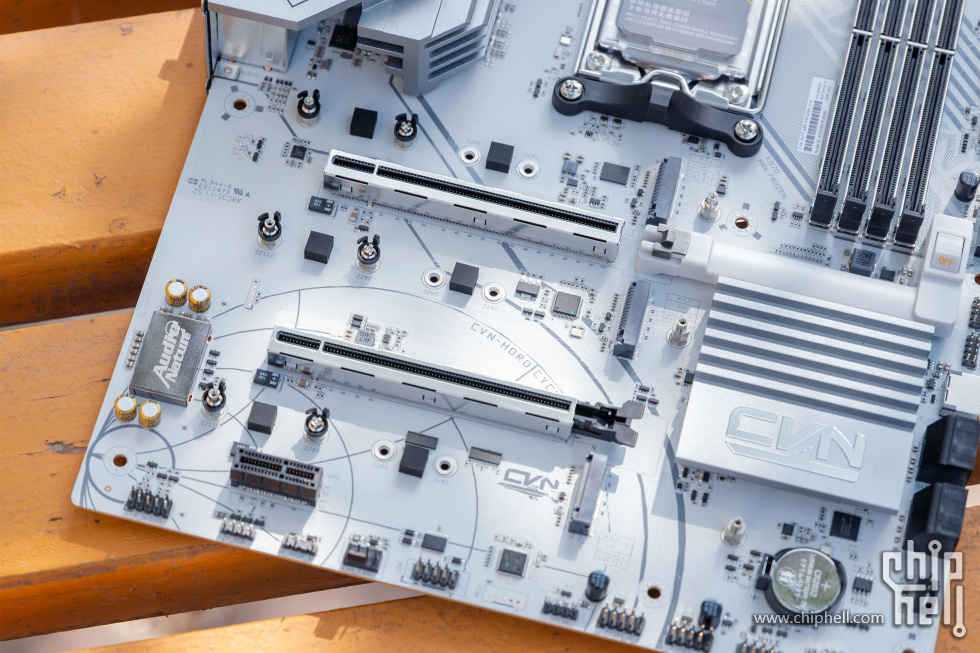

主板是七彩虹的X870方舟,新上市的一款AMD X870主板,主打性价比和纯白配色。
由于定位关系,主板配件肯定是比iGame系列的产品少的,不过该有的也都有。

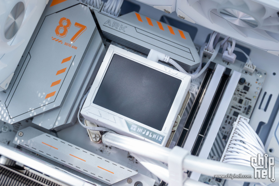

主板本体如下,白色的PCB搭配机甲风格的散热片,外观还是很OK的。

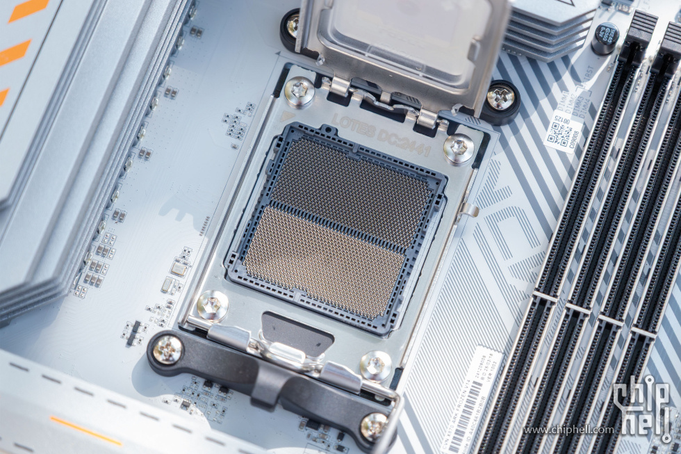

AM5插槽,还能再用一代产品。
双8PIN供电接口,为支持9950X这种高端CPU保驾护航。

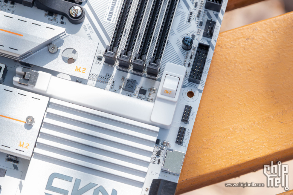

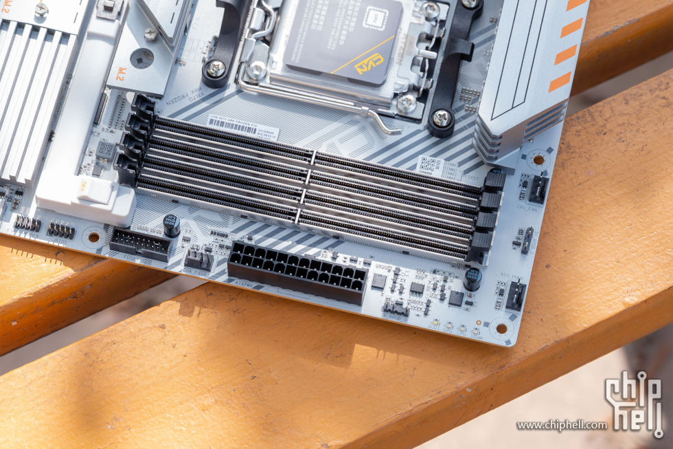

内存支持最高192GB的DDR5内存,单槽容量支持到48GB,正好一会试试看我手上的海盗船96GB套装能不能点亮。
显卡接口为快拆设计,并且是不伤显卡PCB的按键式。
不过AMD的板子扩展性确实很一般,这么大的板子才给了3个M.2插槽。

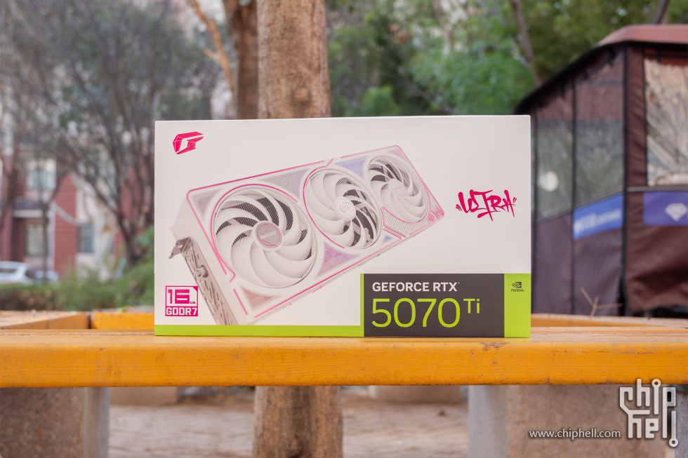

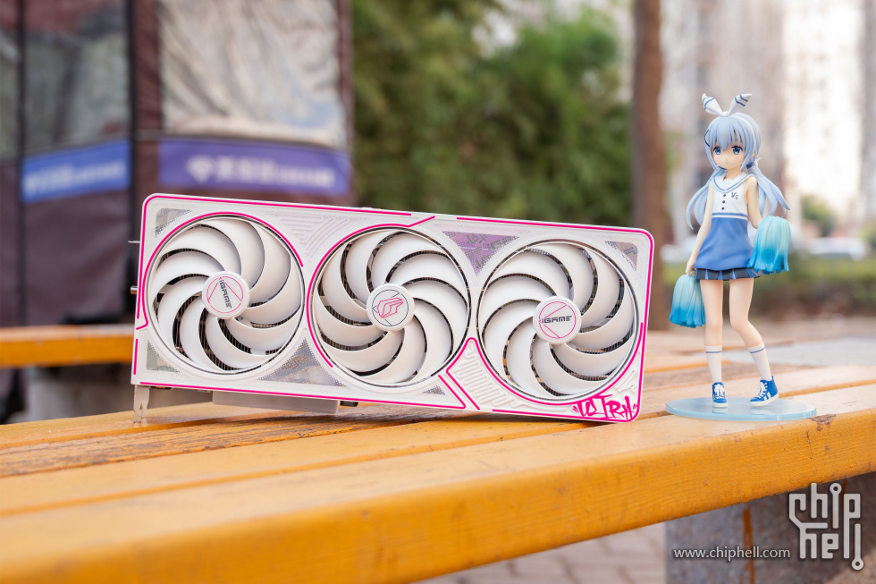

显卡为首发评测的RTX5070ti UW,性能和4080S差不多,拿来搭配9950X是十分合适的,综合实力很好。
附件给了一根3*8pin转16pin纯白转接线,应付5070ti的功耗够了。

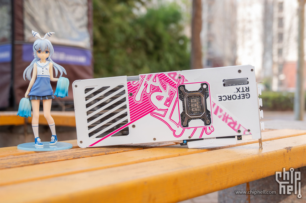

显卡本体,这一代UW的外观是真的好看,猛男粉的配色深得我心。

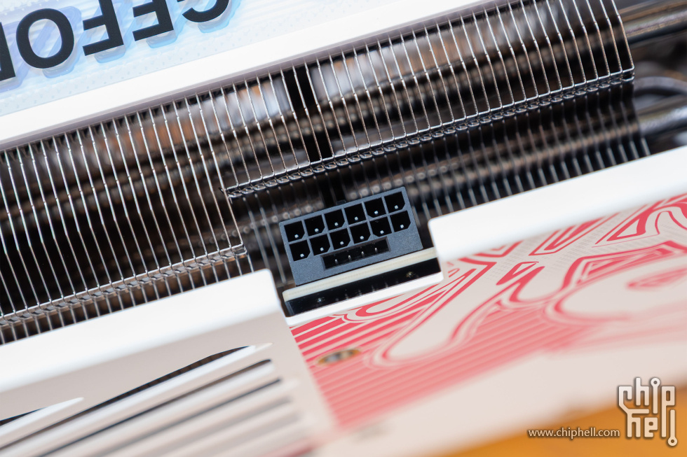

16PIN显卡供电接口,应付300W的5070ti完全够了。

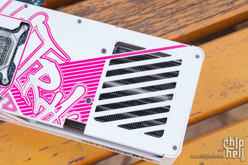

从40开始流行的吹透式散热也在这一代上得到了延续,毕竟效果确实好。
输出为3DP2.1b加一个HDMI2.1b,对99%的人来说足够了

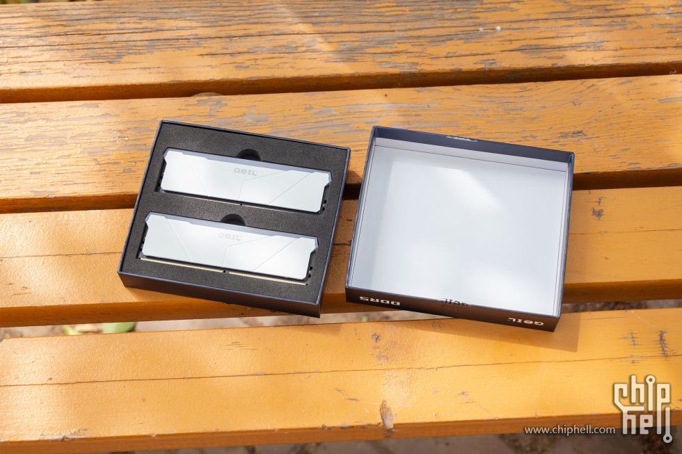

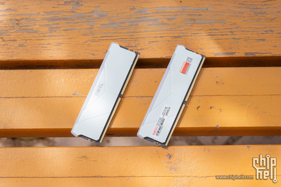

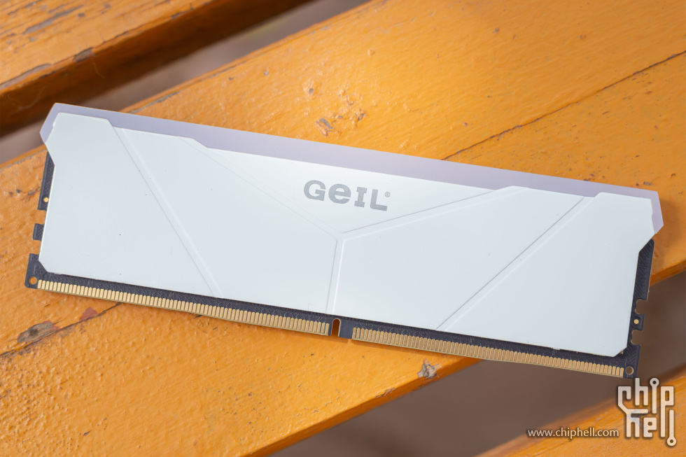

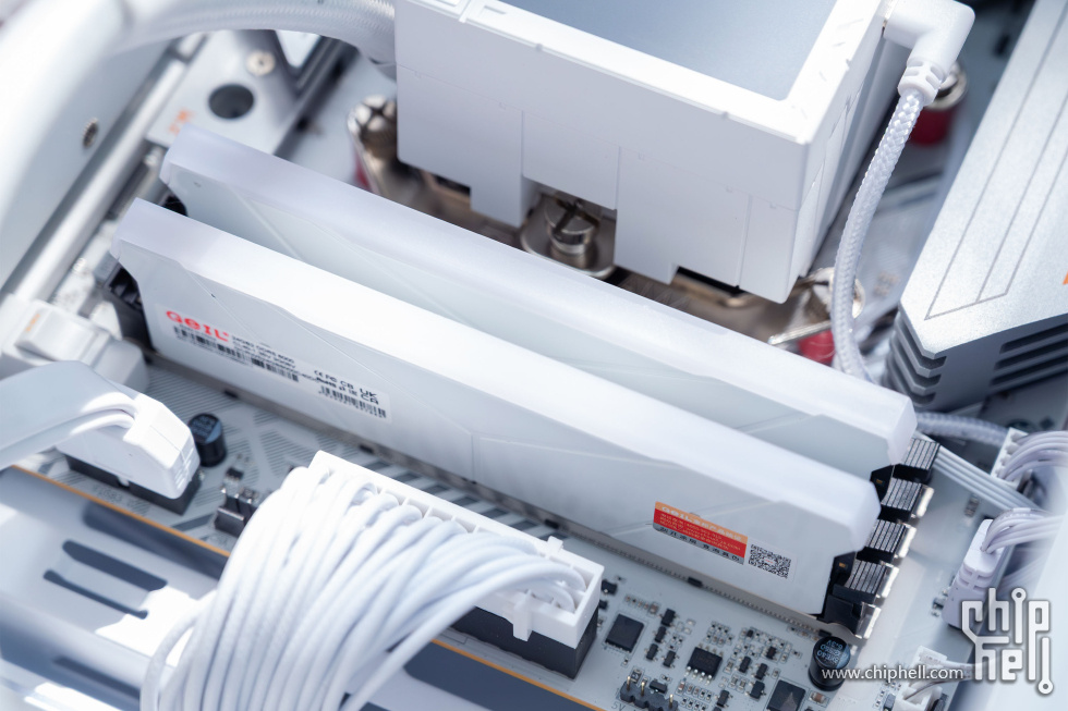

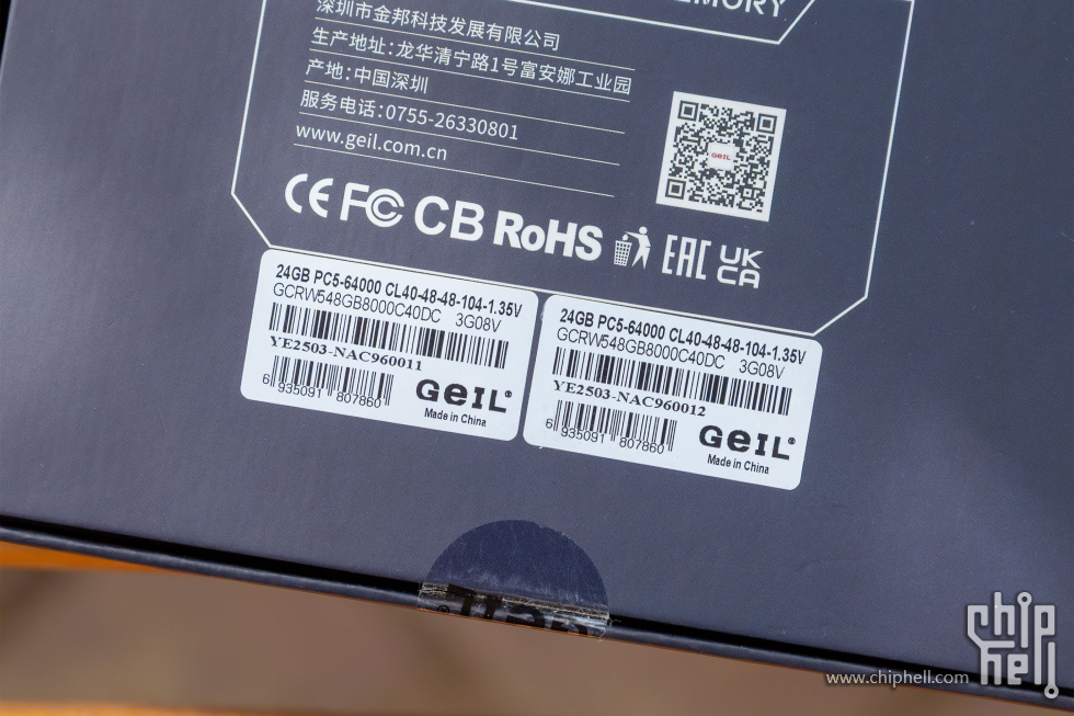

内存是金邦的巨蟹48GB DDR5 8000内存,主打大容量性价比。
条子的规格为8000CL40,不过颗粒是海力士Mdie,压到6000C28应该很容易。
内存本体为纯白设计,搭配RGB的亚克力灯条,海力士的Mdie颗粒,不论是颜值还是性能都拉满了。
内存一侧有金邦的logo,整体设计很简洁。
和大部分内存不一样的是,侧面灯条上没有logo,只有炫酷的灯光。

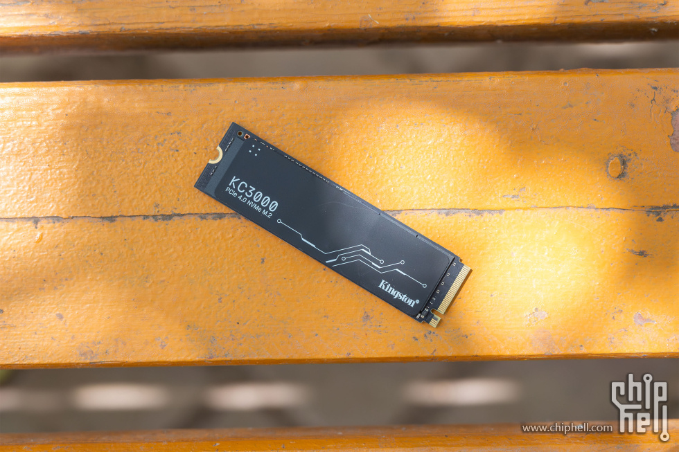

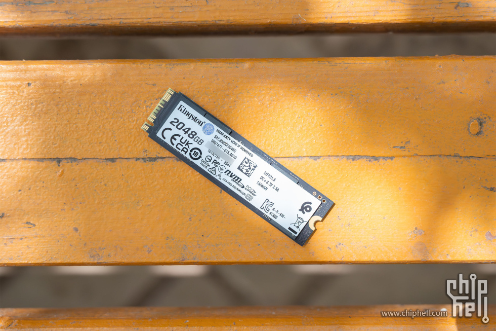

SSD由于2T的在其他机器上用,这里翻出来了以前使用的KC3000 4TB,对状态机器来说算得上一步到位的顶配了。旗舰4.0固态,和fury那款采用了相同的群联E18搭配金士顿自封颗粒的方案以及外置缓存,4.0固态性能第一梯队。

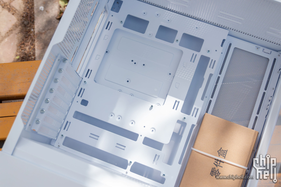

机箱是爱国者星璨岚SE,价格不到400块钱的全塔海景房,主打性价比。

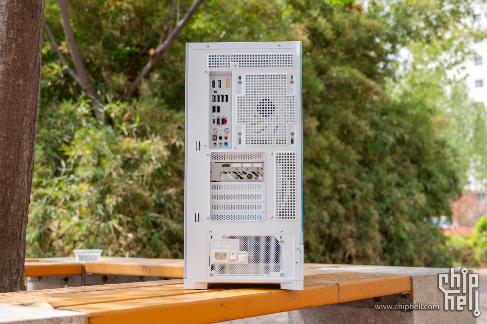

机箱是标准的无立柱海景房,主要接口在左侧下方。

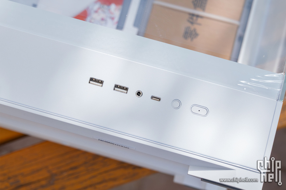

接口提供了俩USB3.2-A和一个USB-C,以及耳麦孔。并且罕见的提供了物理重启按钮,这点给个好评。

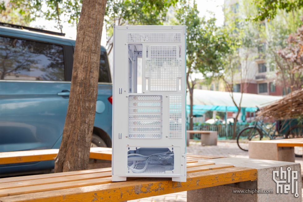

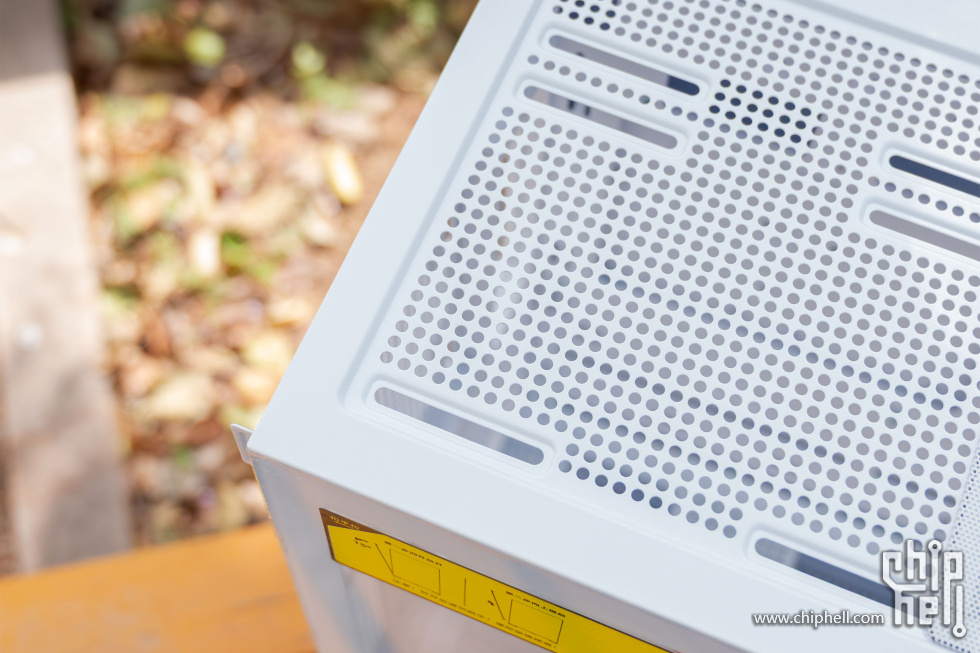

顶部散热开孔规整,没有毛刺
侧面仅有风扇处做了开孔,开孔很密集,不过也没毛刺。
两块侧板都可以直接打开,卡扣式免工具设计很方便。
主板支持ATX大板,并且也支持背插,可惜了我用的不是背插板子
硬盘位在主板背面,同时支持HDD和SSD,不过这年头我感觉应该也没什么人用机械盘了吧?
电源为下置设计,仓位很大,就算电源长也放得进去。

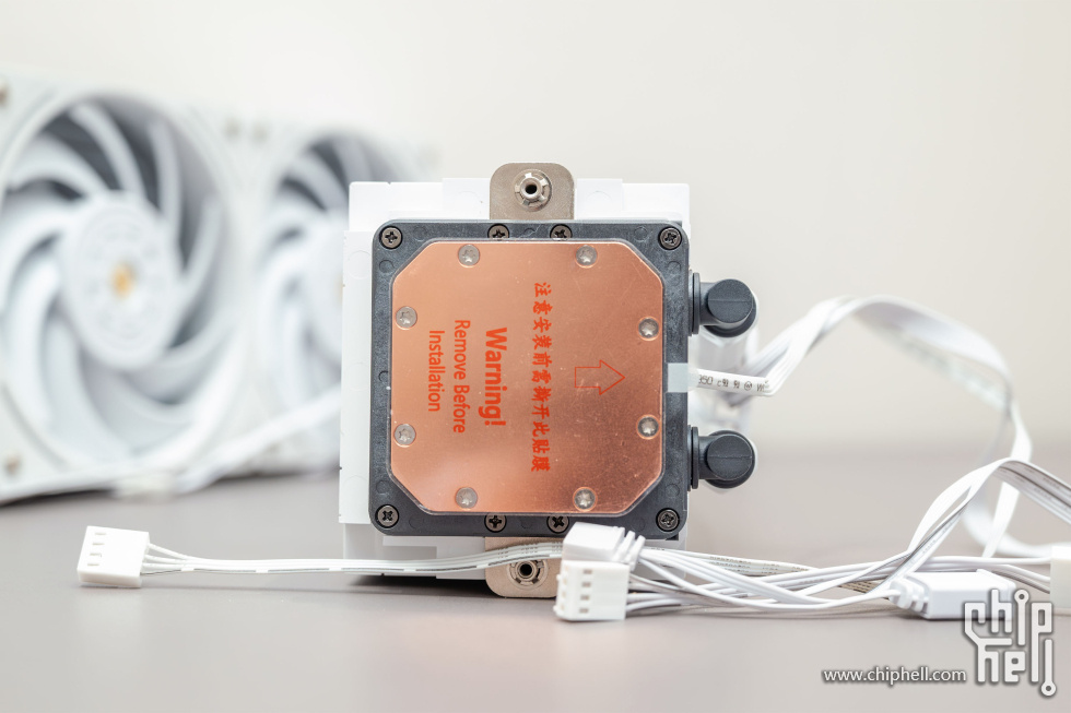

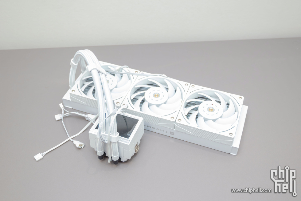

水冷是利民的雷神之锤,丢在那吃灰很久了,出来加班!
本体是白的,不过风扇不够骚,打算换一下爱国者的棱镜风扇。铜底做工还算OK,很光滑。

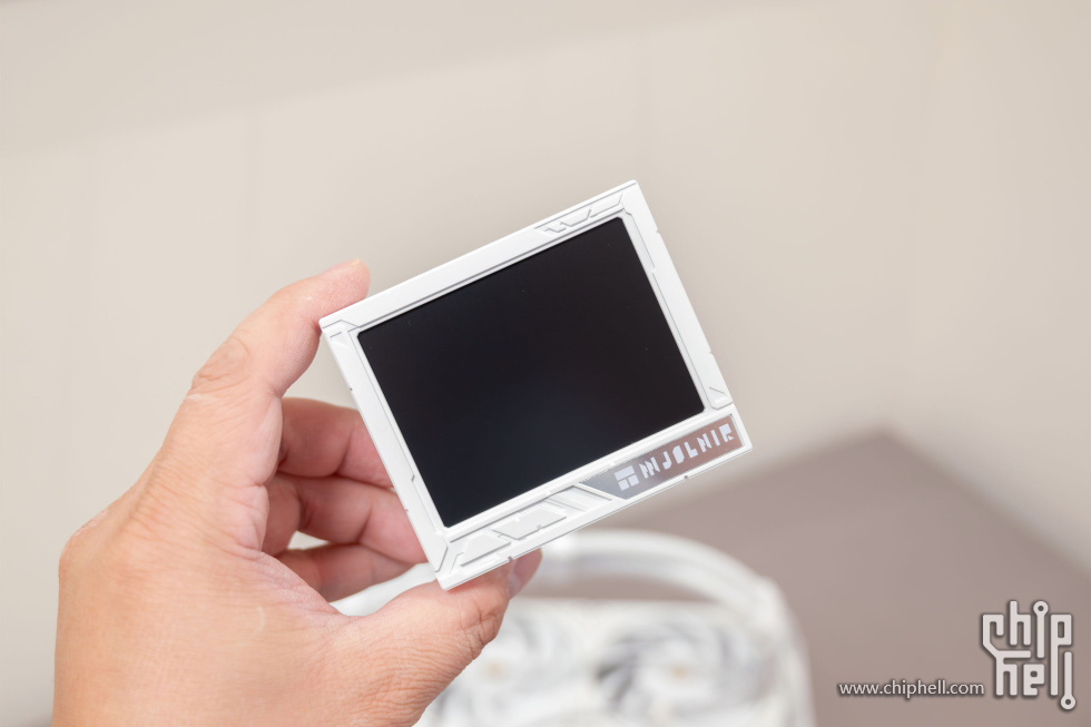

水冷自带一块LCD屏幕,通过磁吸触点和冷头连接,USB-C接主板。

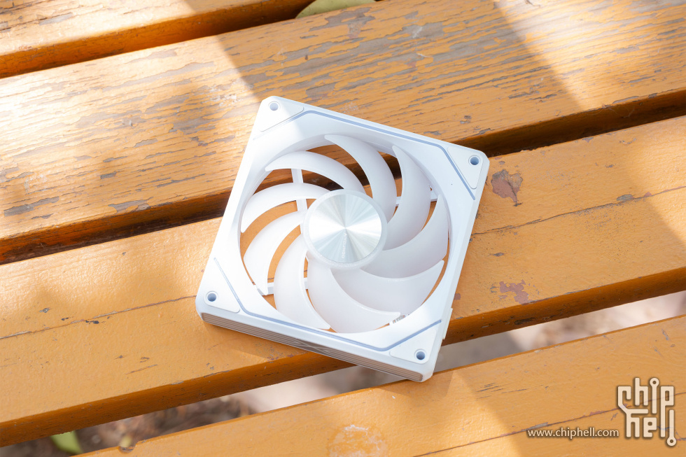

风扇因为原装的不够RGB,所以我准备了两套机箱风扇,也是爱国者的扇子,带全套RGB加积木设计
扇子本体是半透明亚克力材质,方便出好的灯光效果

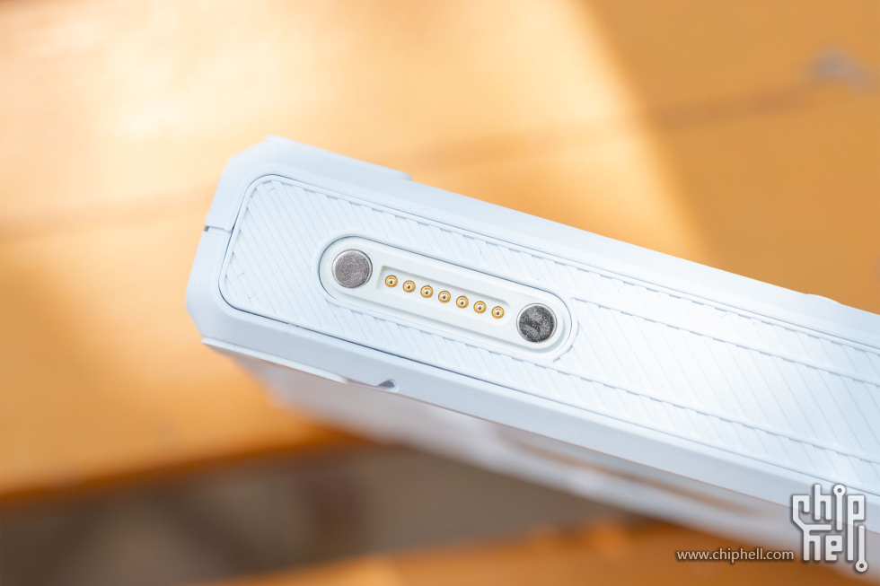

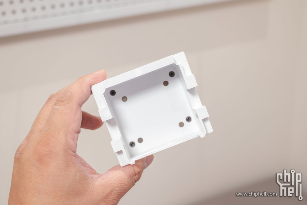

扇子之间通过磁吸触点连接,不用线缆。
连接之后还是比较牢靠的,放心安装就行。

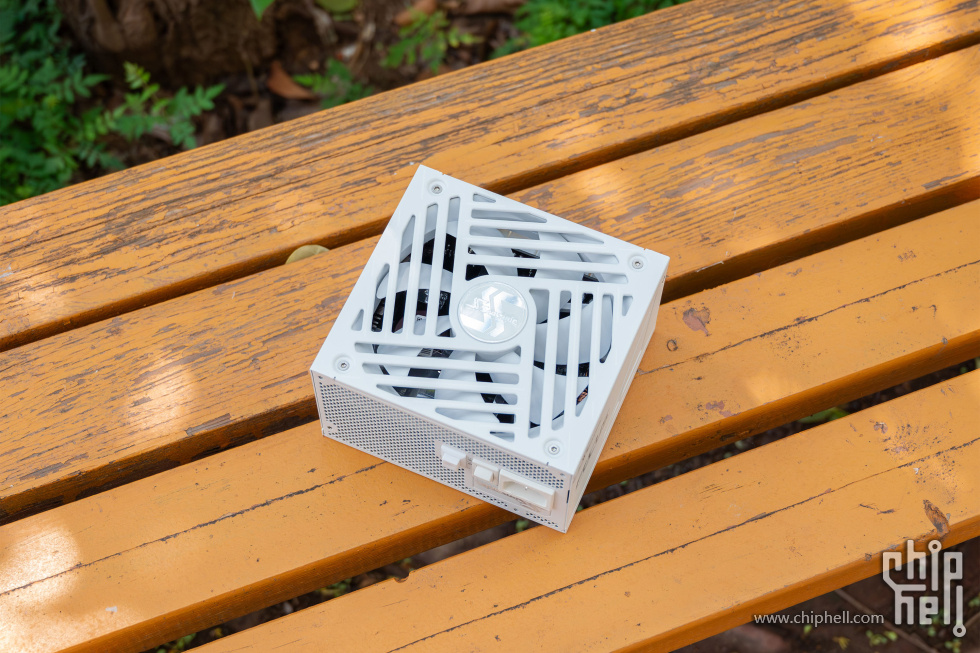

电源是劳模focus v4 GX1000W,搭配这套机器,也是合理搭配。

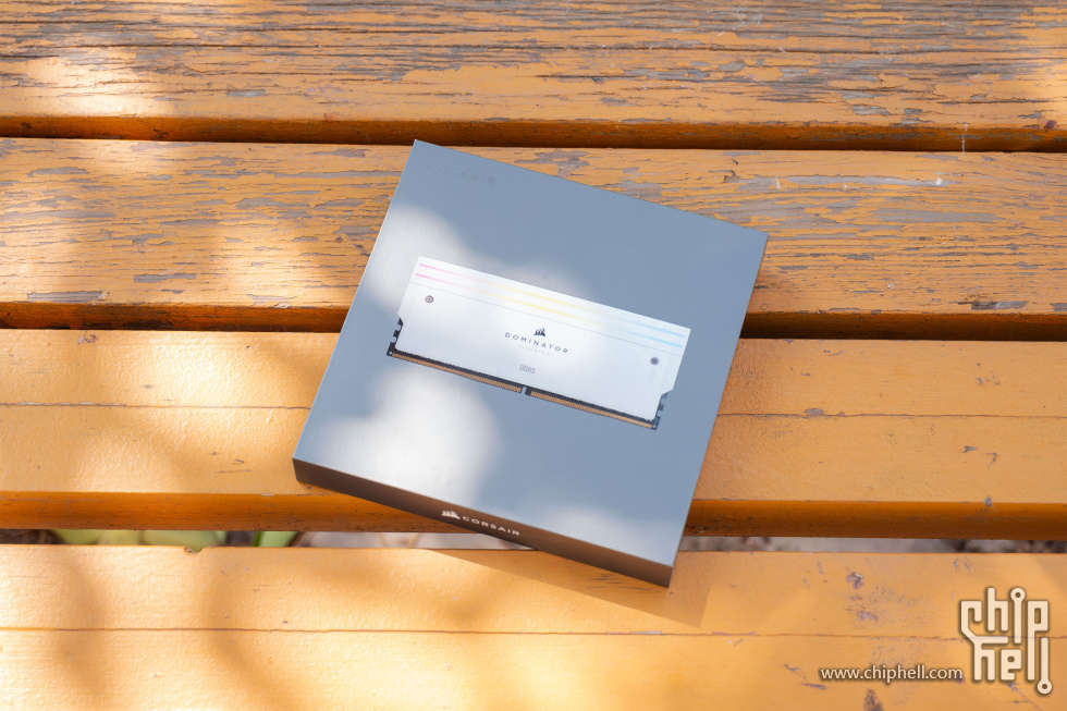

最后请出一队演员,海盗船的统治者泰坦96GB DDR5 6600内存套装,主要用来检测一下非御三家板子对大容量内存的兼容性,这也是非御三家的弱项。
白色的外观,漆面做工很好,配上RGB灯条,我感觉可以和皇家戟并列的存在。

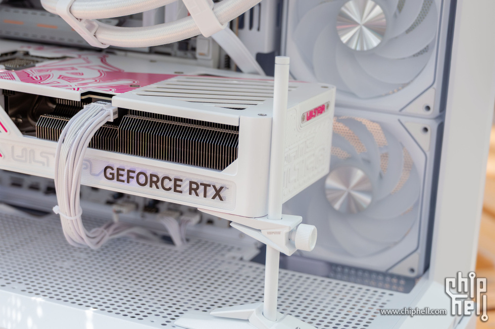

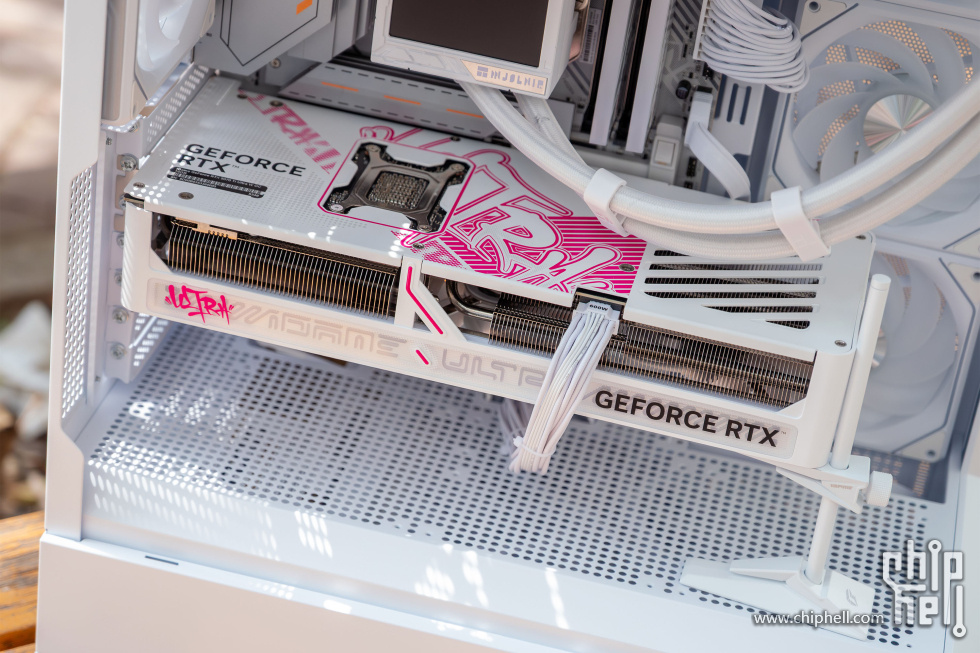

显卡使用16PIN接口,线缆用了海韵原装的16PIN电源线,白色的线缆配合这个箱子正好。

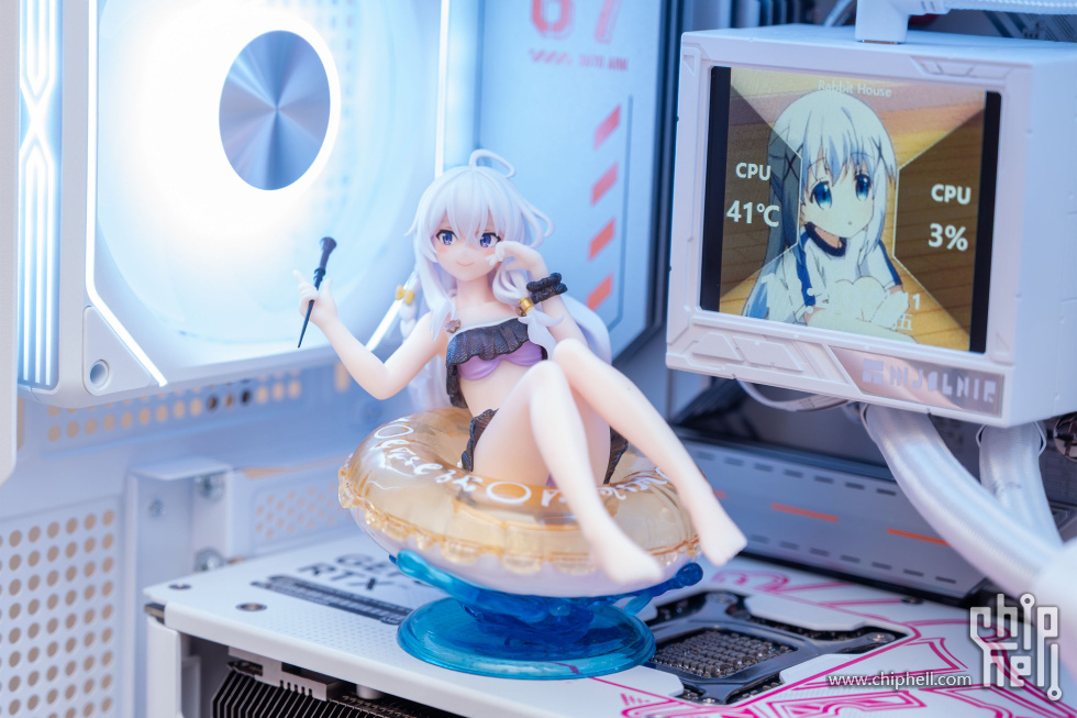

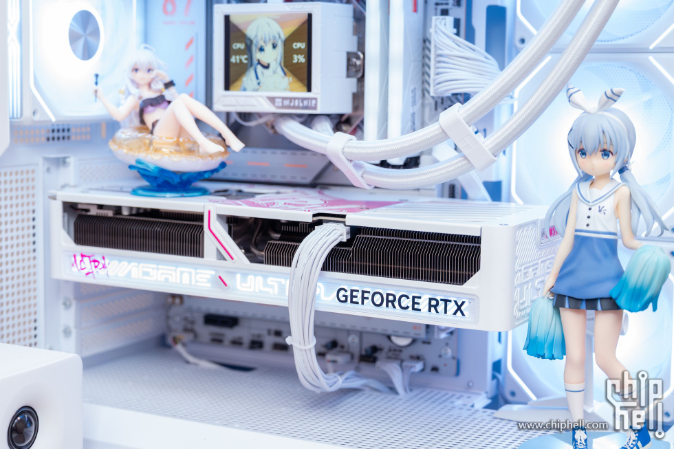

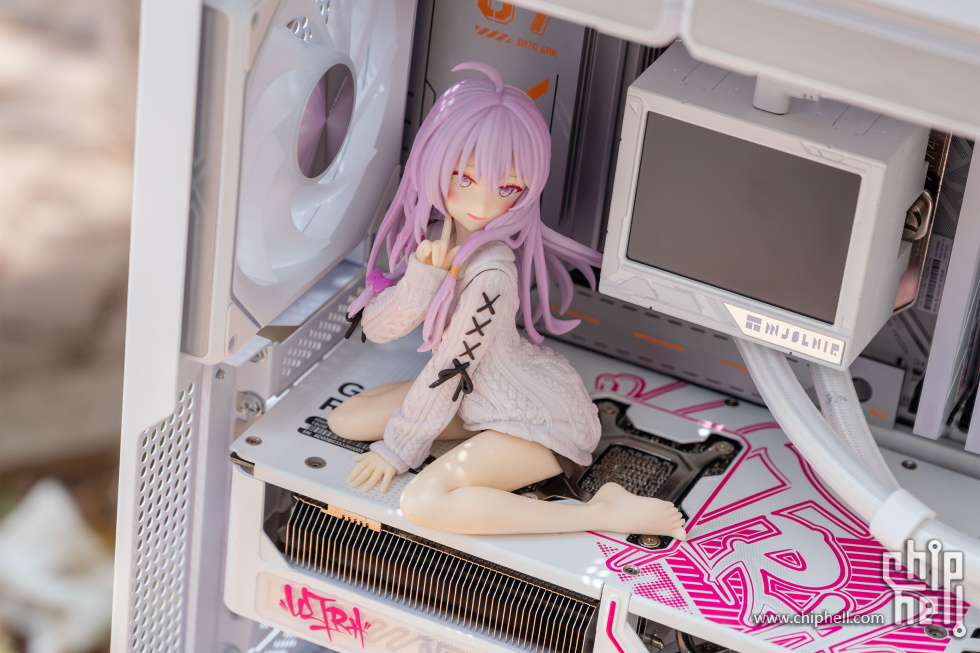

显卡左侧空间较大,就算放个手办也问题不大,不过这伊蕾娜手办做工是真的拉胯,等上机换个。
火神的显卡支架用在这刚刚好,七彩虹不考虑给UW每张卡也送个?

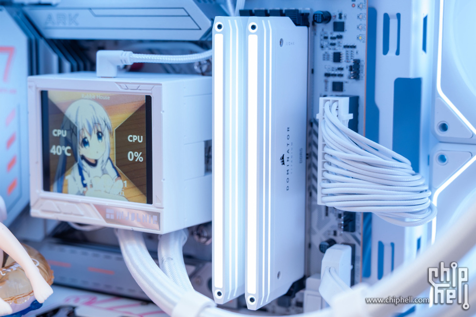

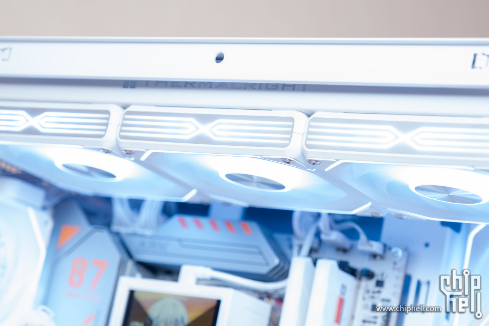

冷头有一块巨大的LCD屏幕,和半透明的亚克力扇子配合刚好
内存细节,相比泰坦是有一些素,不过也挺好看的。
换上泰坦的效果如下,不过这对条子只是来走个兼容性过场,不是原配。

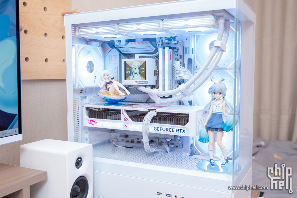

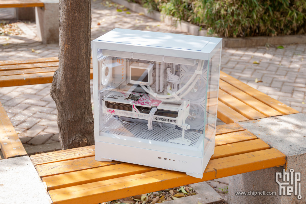

OK,盖上玻璃,完工!
机箱背部效果如下,为了防止线缆突出还做了一个凹陷的小设计,对一款价格不高的箱子来说确实细节上很用心了。
点亮后的效果如下,果然还是智乃老婆和泳装伊蕾娜更搭这套配置!

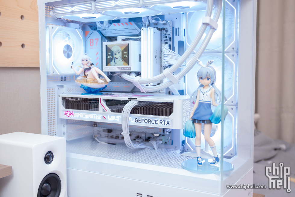

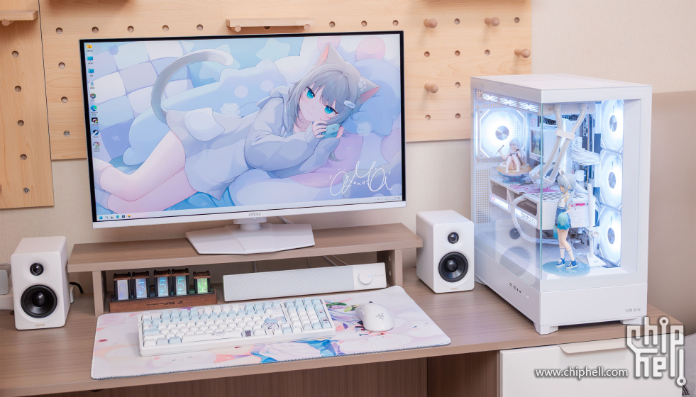

最终装箱效果如下,音箱是新买的漫步者N300,主要看上了体积小,搭配这套主机刚刚好。
泰坦都拉来做过场了,我也是拍了几张上机效果的照片,这效果,确实贵有贵的好呀。96GB套条内存正常点亮,可以不用担心七彩虹这板子的内存兼容问题了。
整机效果如下,不知道你更喜欢哪个?
桌搭效果如下,确实很好看,我已经想把我的D300换掉了……

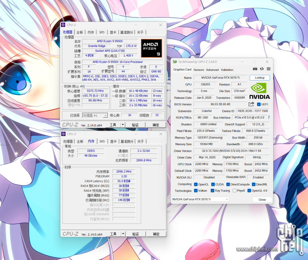

机器的CPU,内存,以及显卡信息如下,48GB套条我实际让它运行在6000C30的时序上,时间有限没时间去测小参了,先这样吧。6000C30很稳定,随便压的时序,花点时间压到C28甚至C26应该都没问题。CPU有16核心32线程,开了PBO2,9950X搭配5070ti UW,确实是一个综合能力强悍的搭配了,48GB内存也不用担心容量不够爆内存的问题。

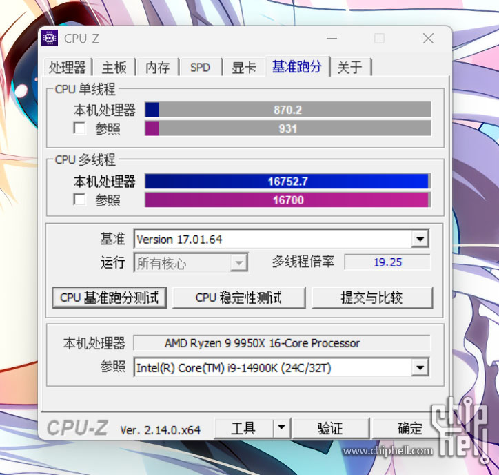

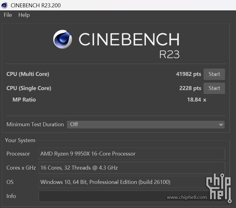

CPU性能如下,我这颗 CPU是120SP的9950X,属于超级大雕,跑分如下,比正常的9950X高不少。
3Dmark CPU的单核也接近1300分,打游戏妥妥的。

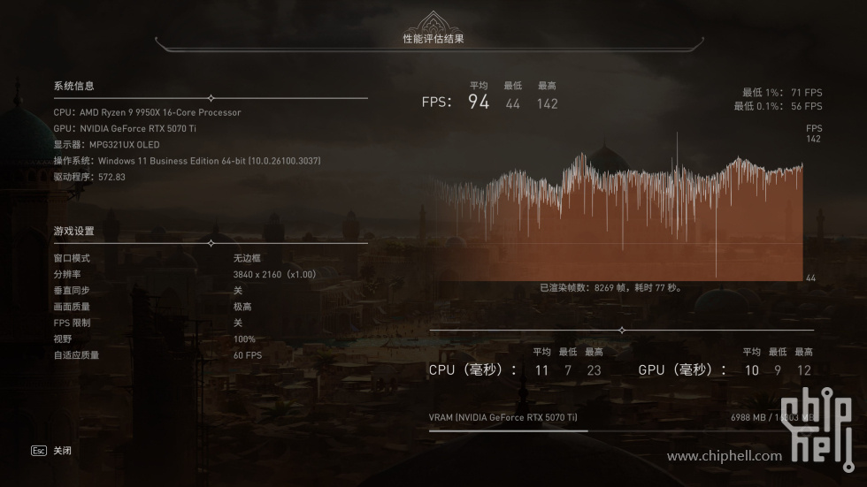

刺客信条幻景,4K最高画质,94帧。
