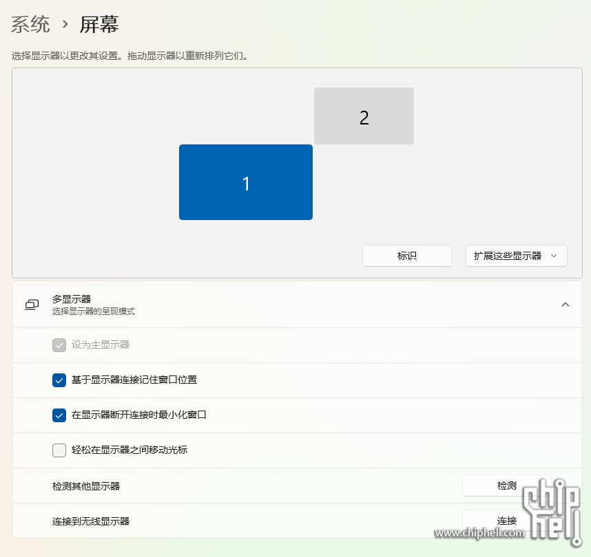

发表于 2025-4-12 08:26 | 显示全部楼层
可以这么干的,现在就是这么用,用扩展模式。
发表于 2025-4-12 09:25 | 显示全部楼层

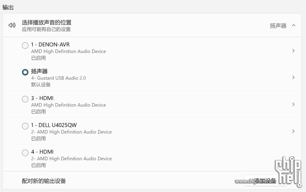

当然可以,声音输出可以选择的
我接很多设备的,可选择任意一个出声
第一个就是天龙功放,后面接85寸MiniLED
 楼主| 发表于 2025-4-12 15:23 | 显示全部楼层
我自横刀 发表于 2025-4-12 14:28
当然可以,声音输出可以选择的
我接很多设备的,可选择任意一个出声
感谢,这样我就放心了
