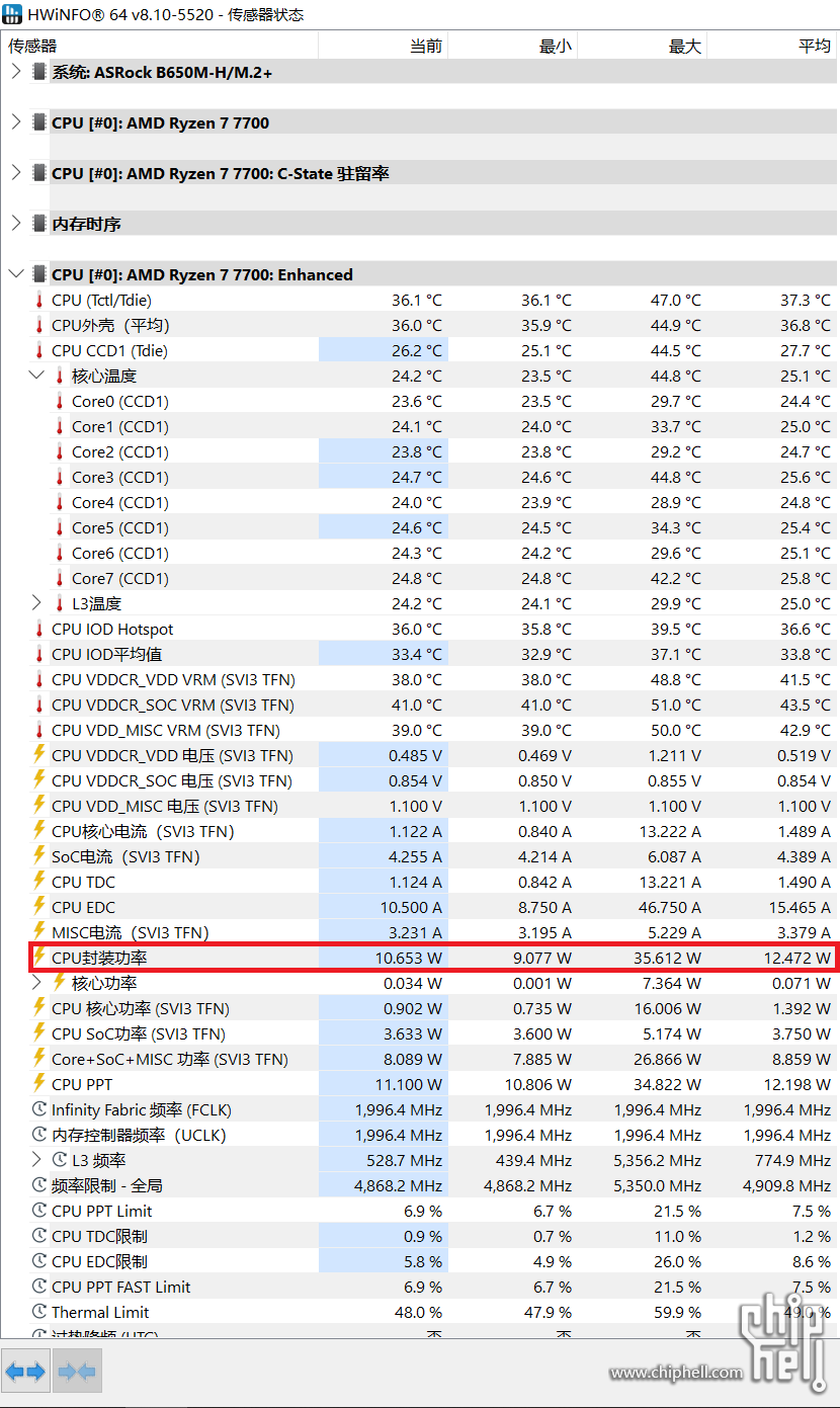

soc电压降下来,待机功耗虽然还是不能和intel比,但也会好不少。
待机10分钟的数据

 楼主| 发表于 2025-4-12 13:59 | 显示全部楼层
lh4357 发表于 2025-4-12 13:54
这个U跑同步的空载功耗也就20W吧。。
以前同步expo soc 1.25v的时候待机平均25瓦左右……
同步待机20W可能soc电压在1.1v以下……
现在异步soc 0.86v 待机平均12.5W……
而且可能和存储设备也有关,双M2待机功耗比以前单M2高了0.5W左右。

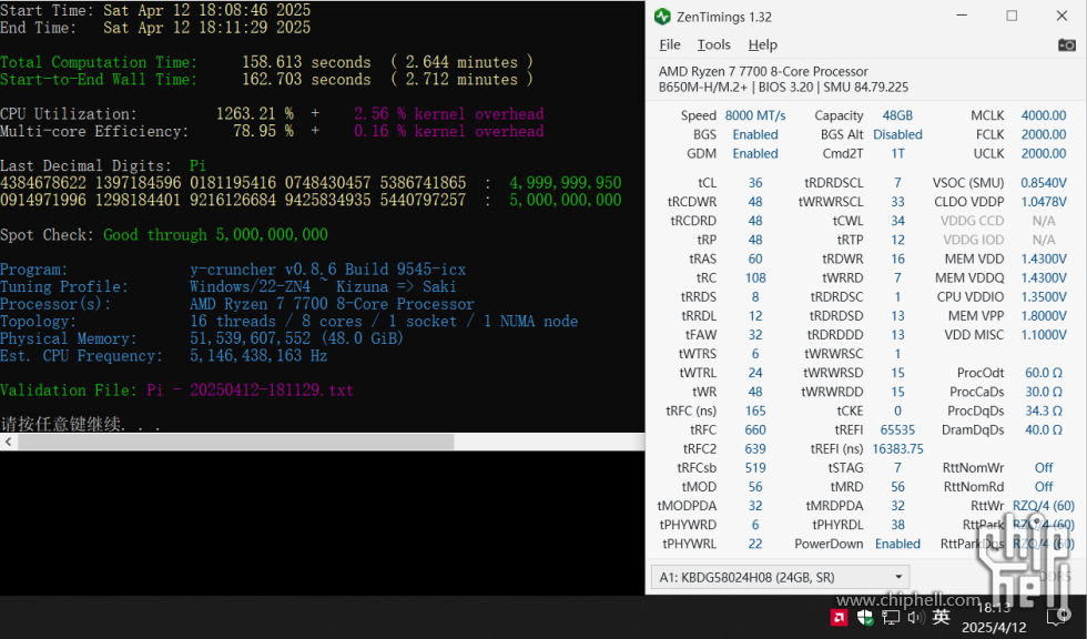

跑个YC 0-1-8看下效能呢

 楼主| 发表于 2025-4-12 18:25 | 显示全部楼层
我自横刀 发表于 2025-4-12 17:55
跑个YC 0-1-8看下效能呢
没用过下了一个y-cruncher v0.8.6.9545,分别输入 0 1 8,结果出来的东西看不太懂……
果然,多核只有78.95%
我一般跑到95%+为准
甚至97%
