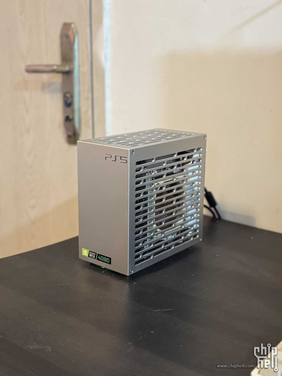

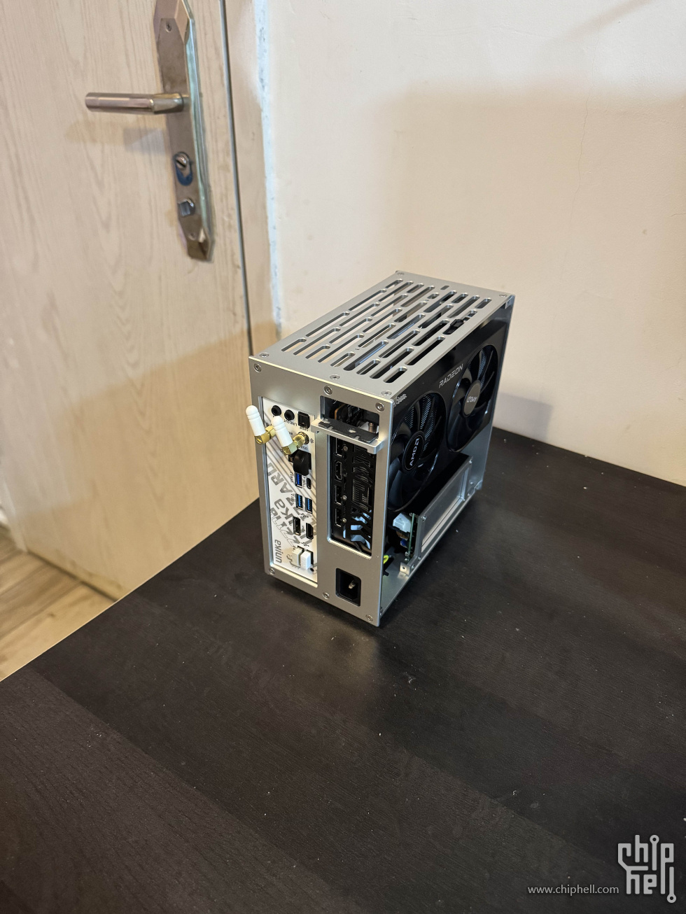

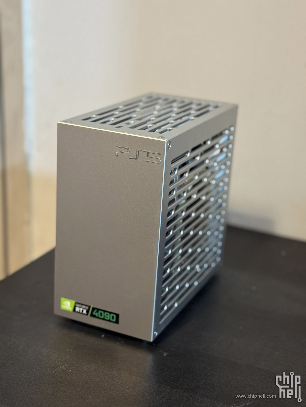

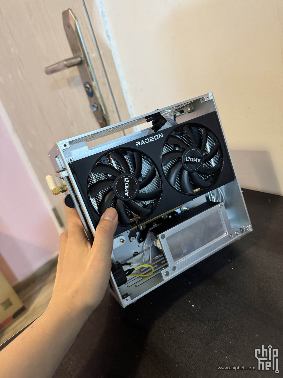

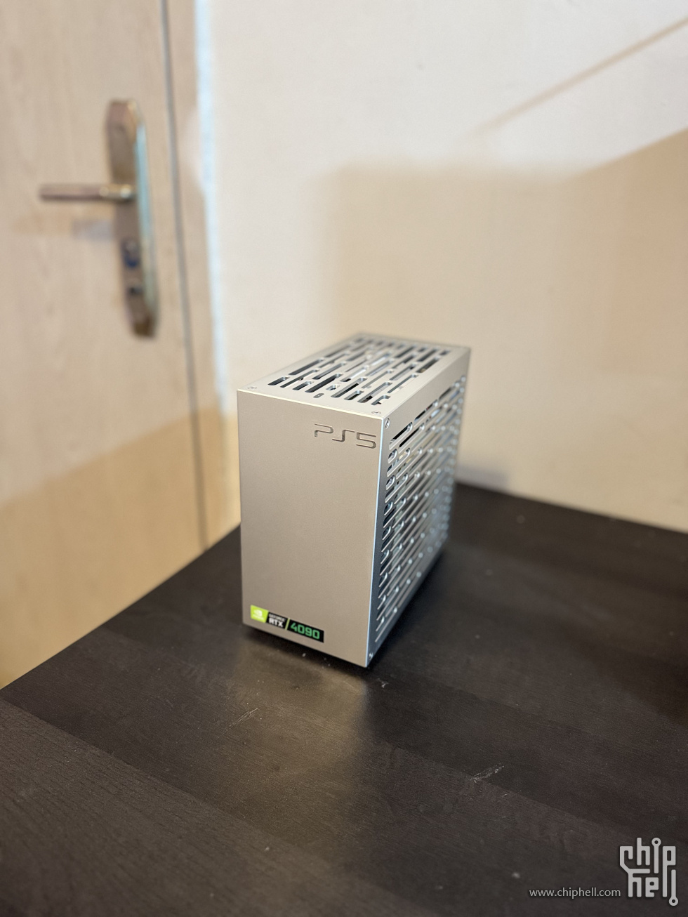

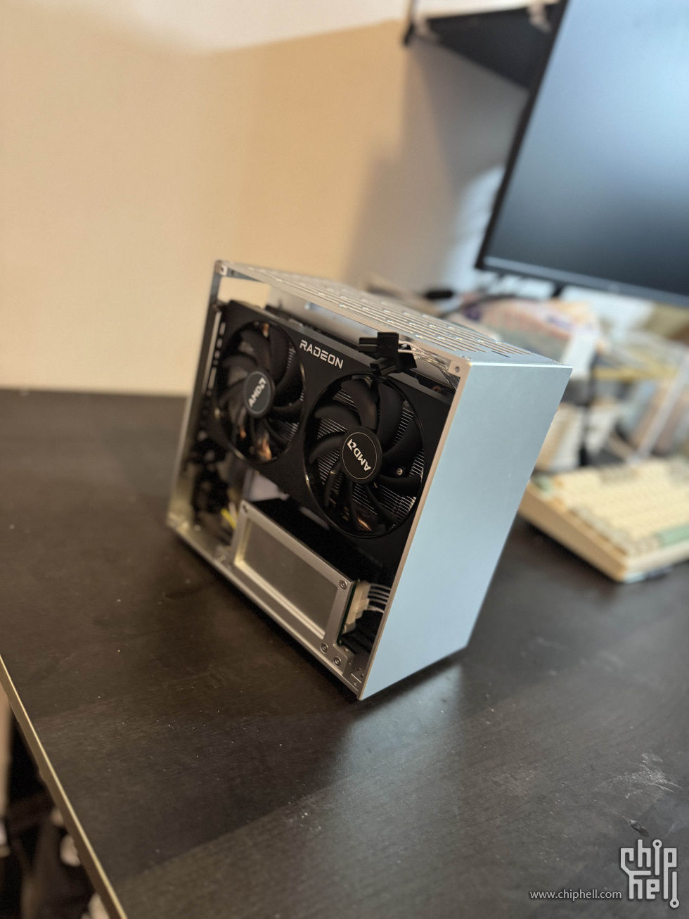

可能有人已经在其他地方看过了。用的明玮LOP300电源,带的i3 12100F+撼讯RX6600 双风扇,塞了个音响和麦克风,背靠背结构 ,4.5L 三围210MM*110MM*200MM
最高可以换12600K+4060 ,用RX6600和12100F的原因是为了追求静音,这玩意满载都没啥声音。显卡1500转 全负荷 我环境声音26db的话,这个玩游戏最高30多db ,显卡限长204mm
弄这个机箱初衷是为了静音+有那么一点性能可以打打1080P的单机,单风扇又吵..rx6600这个是我用过最静音的了。其次还可以换4060的双风扇,微星万图师 风魔 华硕 4060 dual mini

不是直插啊,换HDPLEX 500W可以上4070了吧。
 楼主| 发表于 2025-4-12 19:53 | 显示全部楼层
直插只能刀卡,限制挺多的,噪音也挺大,而且体积也不小的,现成的就是V40 这种机箱了。
发表于 2025-4-12 20:33 | 显示全部楼层
显卡可以换技嘉的风魔2X 4060ti,鳍片是竖直方向的,你这个横向鳍片出风口被机箱前脸堵死了

sonicll 发表于 2025-4-12 20:33
显卡可以换技嘉的风魔2X 4060ti,鳍片是竖直方向的,你这个横向鳍片出风口被机箱前脸堵死了 ...
是的 还是太极限了,但是温度还可以,这玩意功耗低,timespy压力测试通过率99.3% 最高75度
