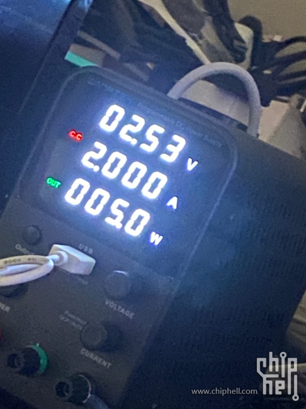

四块锂电池,两两一对,都挺重的,都闲置了超过五年时间,它们原配的充电器现在都找不到了,手里目前也没找到原本使用它们的设备
现在只能用可调直流稳压电源,按它们当初的说明书或原配充电器照片的标称调成对应的数据,尝试给它们充
两块佳能cp系列热升华打印机用的特殊电池
充电口是DC圆口————说明书照片上面写着此电池充电需要输入25.2V 500mA,和电池本体标注的并不一样,但两种规格都试过了,都不行
而且两块电池在相同条件下充电时的指示灯表现也不同,都不是充电时应有的正常指示灯状态,可调电源显示的实际输出功率也不同,感觉完全充不进去电,两块特殊电池在充电时都没温度
两块V口电池可能是很久以前某LED用的
充电口有一个DC圆口,还有一个V口充电专用的双孔————原配充电器照片上面写着输出是16.8V 2A,是接DC圆口的,电池本体没有标注,按原配充电器的规格试过了,两块都不行
其中一块感觉完全充不进去电
另一块在充电时可调电源最初显示输出可以到7v 2a多一点,然后电压逐步降低,最终降到2.5v左右,这块电池在充电时稍微有些温度,感觉能充进去一点点
听说V口电池充电专用的双孔在正常状况也是可以放电的,电压应该在10至16.8v,但我用万用表测量这两块V口电池的双孔都没有任何数据
大致就是如上所述,这四块锂电池还有救吗?

发表于 2025-4-12 19:18 | 显示全部楼层
先用镍氢或镍铬模式小电流硬充 时时关注电压及温度 待电压有上浮后 改用锂离子模式看看 应该能救回。

没看懂是什么意思,我手里只有一个可调直流稳压电源,其它固定额度的电源也不能用在这四个电池上
发表于 2025-4-12 19:42 来自手机 | 显示全部楼层
既然有直流电源和万用表 充不进去只能说里面电池电压太低 只有拆开壳 测量电压 把电压低的电池激活到3v 以上 或者设定 cc模式到3.6v 一节一节充 然后整体充
