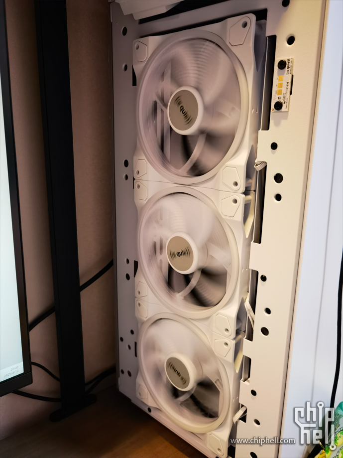

老哥们好, 小弟又来求教了, 目前装机已经搞完几周了,日常使用没啥问题. 目前有一个忍不了的缺陷是机箱的前置风扇在高速运行时(约1100RPM) 会发出规律性的低频嗡嗡声听得人脑仁疼 , 附件里有烤鸡时把手机靠近前置风扇录的, 老哥们可以听一下,除了均匀的类似白噪声的声音外还存在有规律的嗡嗡声, 这个嗡嗡声的频率听了会头疼,就像脑子里有零件会和这个嗡嗡声共振一样, 打黑猴会触发这个声音, 非常难受.
机箱前置风扇如图,是3把140MM的风扇, 机箱自带的标称满速1500RPM, 型号应该是类似be quiet 的Light Wings 140MM(因为机箱是be quiet shadow base 800).
我之前已经试过限制风扇的转速,900 RPM一下, 这个限制可以让日常浏览网页啥的基本不会触发嗡嗡声, 但打游戏没办法限制了, 求教有经验的老哥这声音可能是什么来源? 是否有办法解决?
嗡嗡声录音: https://www.bilibili.com/audio/au4780925?type=1?type=6
前置风扇
前置风扇

明显是共振声。最大可能是风扇之间接触缝隙发出。
我检查了三个风扇拼接的地方确实有缝隙,是风扇做的太糙拼不严实,我索性把缝隙搞大些似乎也没啥变化,我把单个风扇拿下来单独听发现单个风扇也有嗡嗡声,估计是风扇马达发出来的,三个一起声就更大了,哎
发表于 2025-4-13 00:29 | 显示全部楼层
浪龙 发表于 2025-4-13 00:23
我检查了三个风扇拼接的地方确实有缝隙,是风扇做的太糙拼不严实,我索性把缝隙搞大些似乎也没啥变化,我 ...
单独都有声就无解了,有售后就售后看看能换不,不行就换三把扇吧。看看玄冥普,听说性能不错还巨便宜
之前折腾双联三联进气扇,发现转速高了会额外有嗡嗡声,追风者t30超过一千转特别明显,垫高、风扇中间加个板子都不能根除,这种工况应该要跟显卡那样用正反转风扇避免。
 楼主| 发表于 2025-4-13 01:04 来自手机 | 显示全部楼层
Nospel 发表于 2025-4-13 00:29
单独都有声就无解了,有售后就售后看看能换不,不行就换三把扇吧。看看玄冥普,听说性能不错还巨便宜 ...
机箱在闲鱼买的,我只能限制最大转速了,就这风扇德境界淘宝店都卖200一个的。。。
发表于 2025-4-13 02:19 来自手机 | 显示全部楼层
单个风扇都有声音的话那只能手动限制最大转速了,一般140mm风扇900转进风已经很够了,从平衡散热和噪音体验来说没必要拉满
发表于 2025-4-13 02:56 | 显示全部楼层
先试试把三把风扇分开调速转速错开10%左右,比如中间1000转上下900转。不要三个风扇接一起
发表于 2025-4-13 09:38 来自手机 | 显示全部楼层
应该是轴噪了吧,换个风扇就没了。
发表于 2025-4-13 10:15 | 显示全部楼层
你把每个风扇都拆下来,放在泡棉上单独测试
如果是风扇本身动平衡问题,或者轴偏磨,那只能换风扇了
如果不是一把一把装回去测试,确定是否是多个风扇拍频共振,可以通过分开调速,加装减震垫,使用胶钉等方式缓解
发表于 2025-4-13 11:23 | 显示全部楼层
风扇买差了 换,声音敏感建议猫头鹰
 楼主| 发表于 2025-4-13 18:21 | 显示全部楼层
moveable 发表于 2025-4-13 00:43
之前折腾双联三联进气扇,发现转速高了会额外有嗡嗡声,追风者t30超过一千转特别明显,垫高、风扇中间加个 ...
几天试了很久, 已放弃根除嗡嗡声, 限制转速了
 楼主| 发表于 2025-4-13 18:22 | 显示全部楼层
gladiator 发表于 2025-4-13 02:19
单个风扇都有声音的话那只能手动限制最大转速了,一般140mm风扇900转进风已经很够了,从平衡散热和噪音体验 ...
是的,已限制最大转速60%, 测了下效果没影响
 楼主| 发表于 2025-4-13 18:26 | 显示全部楼层
fcs15963 发表于 2025-4-13 02:56
先试试把三把风扇分开调速转速错开10%左右,比如中间1000转上下900转。不要三个风扇接一起 ...
前面装风扇的架子长度限制风扇之间错不开太远,  设置差速我试了发现嗡嗡声变成了拖拉机一样的固定节奏嘟嘟声,听感还不如嗡嗡声, 嘟嘟声就像什么东西在打扇叶子一样,而且设置转速差之后散热效果变差了一点,  最后还是把机箱风扇全接会hub上了, 实验完对嗡嗡声包容心多了一点
 楼主| 发表于 2025-4-13 18:29 | 显示全部楼层
ZJYZY 发表于 2025-4-13 09:38
应该是轴噪了吧,换个风扇就没了。
很有可能, 单独拿下来听了,嗡嗡声是来自风扇自身, 换好扇太贵了,先规避办法
 楼主| 发表于 2025-4-13 18:32 | 显示全部楼层
把风扇单独拿下来听了, 声音像是来自风扇马达那里, 单个嗡嗡声不大, 三个一起而且转速一致就声音就大了, 试了设置转速差, 声音会变成嘟嘟声, 散热效果还变差一点, 现在接受嗡嗡声, 现在限制最大转速了.
 楼主| 发表于 2025-4-13 18:43 | 显示全部楼层
经过一番尝试后, 最后还是限制了转速,  对待散热的心态也发生了变化, 不再追求cpu时时刻刻尽可能低温了,  CPU在60-75℃区间我把机箱风扇转速给限制在50%,超过75提高到60%, 散热器风扇也是类似的策略, 现在打黑猴都很安静了, 因为打黑猴CPU没有超过75℃, 反正CPU在这温度也没啥风险, 安静更要紧.
发表于 2025-5-1 10:04 | 显示全部楼层
风扇硬缺陷无解,除非换成猫扇
