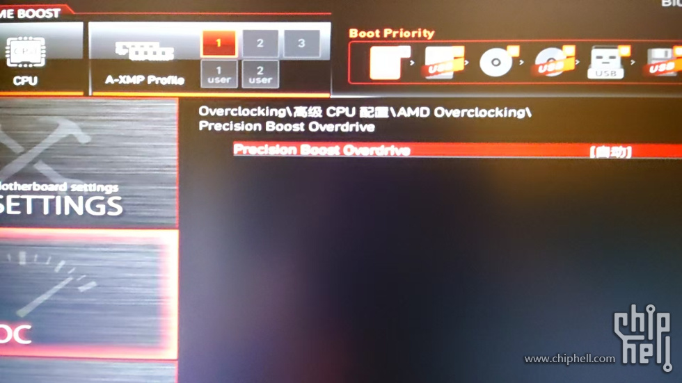

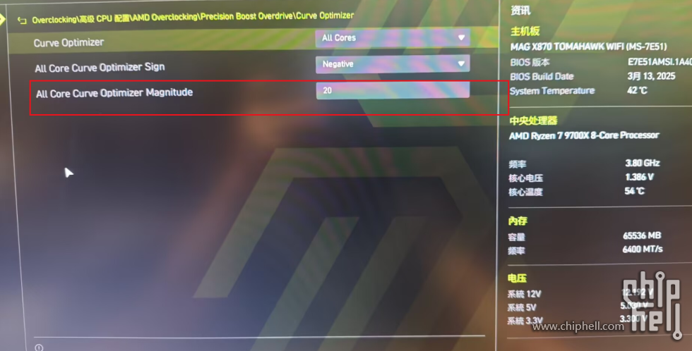

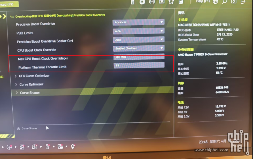

装好后把主板更新到最新驱动,参考轮大+200.-20的设置,(应该是超0.2的频率?,降低0.2的电压?设置了95度温度墙)

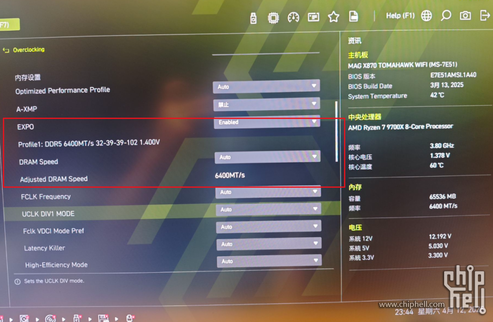

把EXPO打开,其他没动。

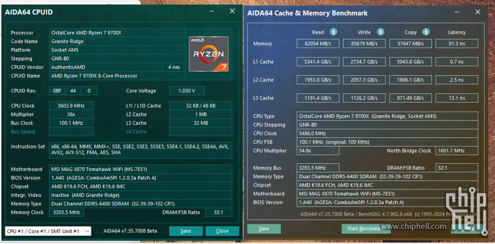

用手上aida64软件看了下CPU跟内存。如下图,算是正常水平吗。但是我看内存好像比大伙数据差挺多。CPU电压都在1.2以内,最高就1.13.

你这+了啥,减了啥?4.6g你这pbo2也没开啊
expo小参那么烂,把内存高性能档位开到Tighter

CPUZ跑分如何?

9700X就别+200了,5.75G很明显超出ZEN5甜点,功耗电压发热都是不可控状态,+50凑个5.6G轻松愉快

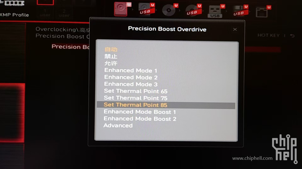

9700x还折腾啥,微星的BIOS里直接套用85°那个默认设置,搞定

因为真不是无脑+200,-20的
日常舒服用就不加或者只有加50频率,
在意待机功耗就看情况降点SOC电压
发表于 2025-4-13 00:28 | 显示全部楼层
简单降压不行的  分核降压才是王道   还有CPU性能就看3dmark+cinebench就行了     cpu-z我觉得不咋地 经常会有一些莫名低分  但是实际你打游戏和渲染一点影响都没有   而且这叼软件以前zen3分数跑高了 还更新故意降分  没啥公正性
这个85设置在哪。。

看来还是不折腾了 恢复默认 开个expo就行了

恢复默认好了。其实看大家都调就想试试

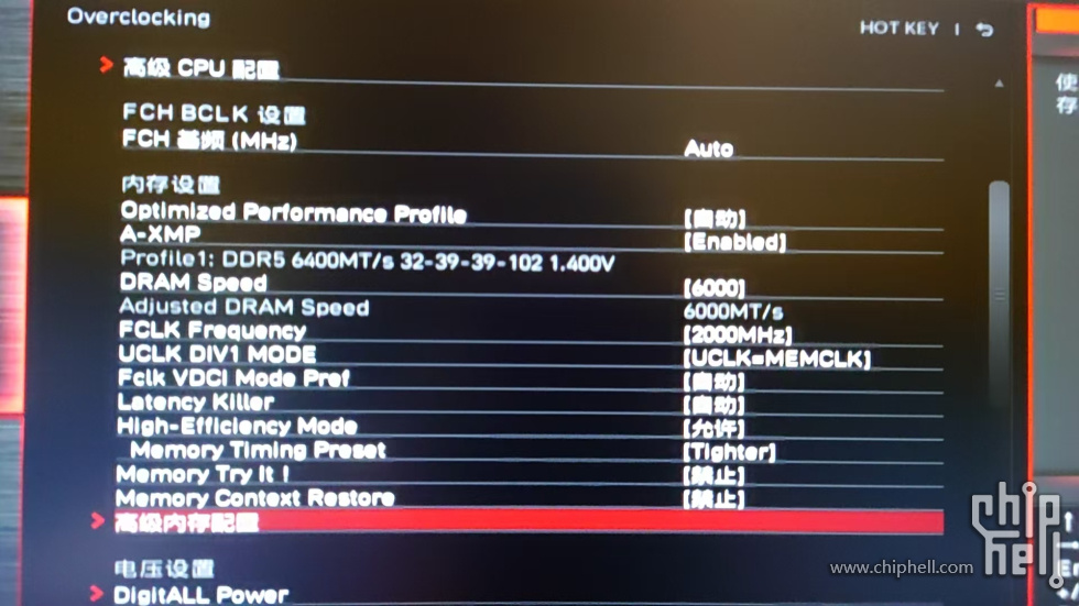

发表于 2025-4-13 00:48 | 显示全部楼层
可以用微星帮你调好的,我帮朋友装的,他啥也不懂,不折腾就是默认85°这个选项设置,然后内存读一个默认参数(这套是芝奇的6400),直接手动改成6000 C30,UCLK=MEMCLK
感觉不出来太大差距的,9700X 已经很强了
主板是B650M 迫击炮
CPU 设置:
内存设置

发表于 2025-4-13 00:55 | 显示全部楼层
我这个参数偏保守,但是省心,CPUZ 单核872分,多核9100,我觉得已经很强了
