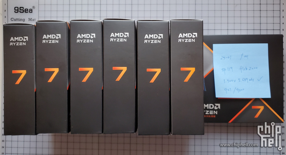

从广州,杭州,宁波,成都,青岛,合肥等购入七只,开始验证分核降压。
简测一轮,基准1.300v 5.700/5.689mhz

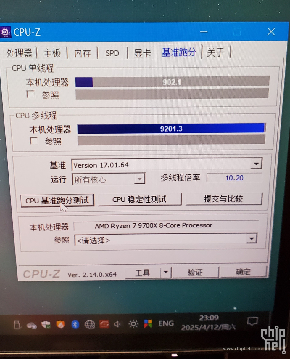

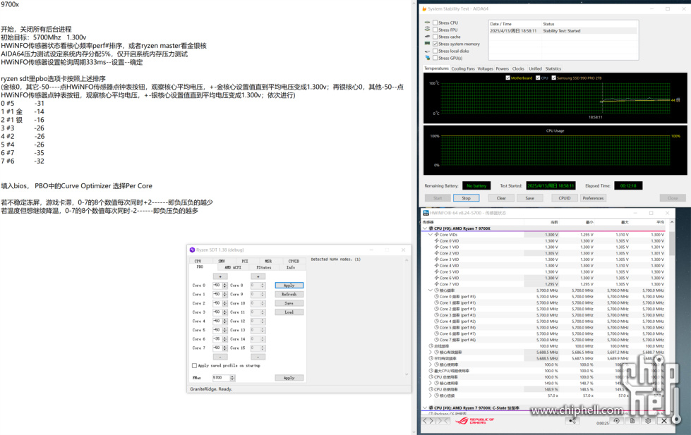

 楼主| 发表于 2025-4-13 11:28 | 显示全部楼层
第一只序列号尾号0313,2501
 楼主| 发表于 2025-4-13 11:30 | 显示全部楼层

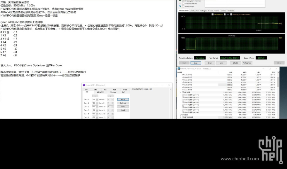

第二只序列号尾号0430,2452
蓝屏两次

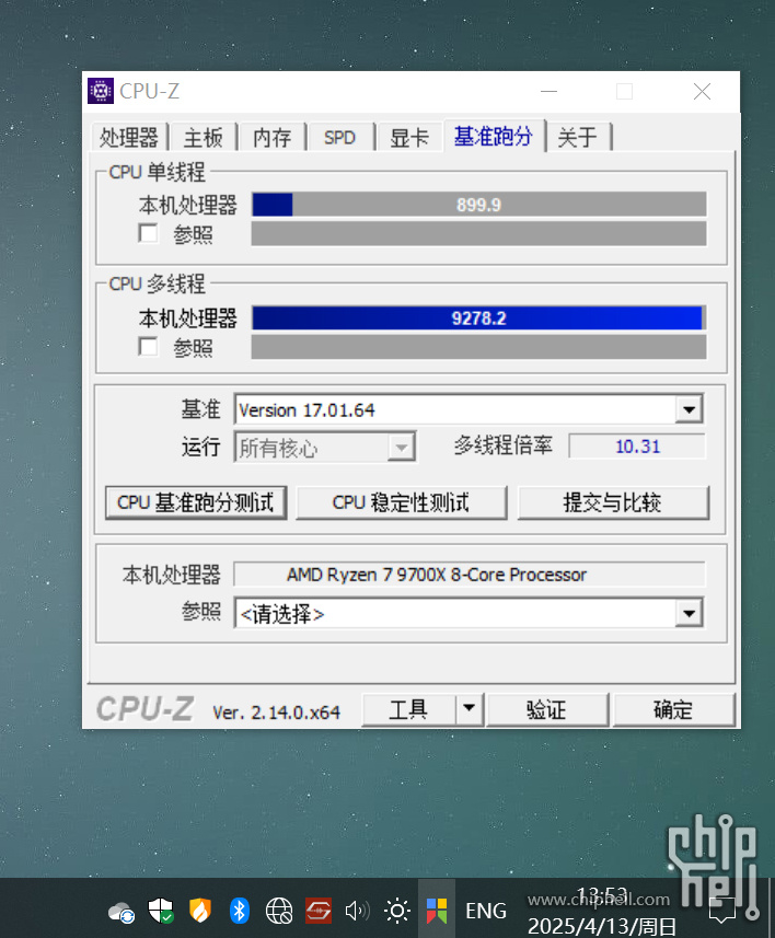

第三只序列号尾号0198,2510

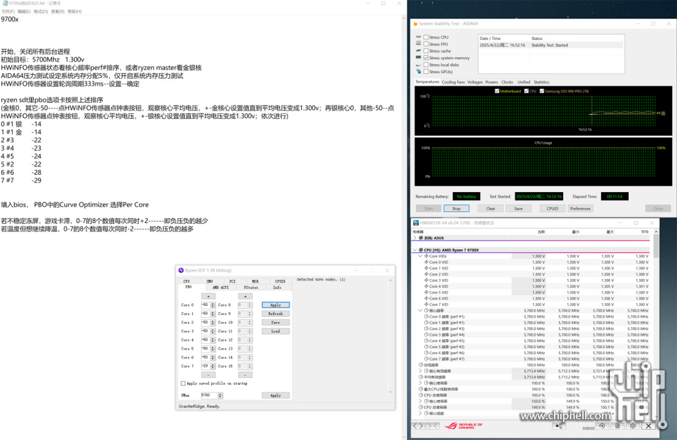

 楼主| 发表于 2025-4-13 11:31 | 显示全部楼层
第四只序列号尾号0082,2452
换了块主板,pch温度70度,比之前那块高十几度
蓝屏两次,黑屏一次,冻屏2次

发表于 2025-4-13 18:39 | 显示全部楼层
这个基准只是过程不是结果呀,在这个基础上继续降压,或者基准都已经不稳定了需要加压,最终摸出真实体质
 楼主| 发表于 2025-4-13 20:09 | 显示全部楼层
沈骄 发表于 2025-4-13 18:39
这个基准只是过程不是结果呀,在这个基础上继续降压,或者基准都已经不稳定了需要加压,最终摸出真实体质 ...
对啊,这是基准稳定的值,降温那些结果得一个个调。

发表于 2025-4-14 16:26 | 显示全部楼层

为啥要先调CS再负压
 楼主| 发表于 2025-4-16 22:51 | 显示全部楼层
equaliser 发表于 2025-4-16 22:09
为啥要先调CS再负压
保护性加压,偷懒的做法。CS是点点之间的(默认的vf曲线可认为是凹凸函数),我保证了最大频率的电压,低于最大频率电压肯定就够了。
不知道说明白没有

发表于 2025-4-16 22:57 | 显示全部楼层
basiak 发表于 2025-4-16 22:51
保护性加压,偷懒的做法。CS是点点之间的(默认的vf曲线可认为是凹凸函数),我保证了最大频率的电压,低于 ...
没明白。。感觉不用CS也不影响你后边的电压对齐

 楼主| 发表于 2025-4-17 15:40 | 显示全部楼层
我参考了 https://www.chiphell.com/thread-2626304-1-1.html
以及B站上cs和co
