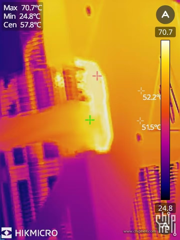

[显卡] 5090D火神 跑furmark2.7 热成像仪16pin接口温度
发表于 2025-4-13 18:32 | 显示全部楼层 |阅读模式
接口区域最大70.7度,接口处57.8度。
PS 热成像仪发射率选的PCB 0.91

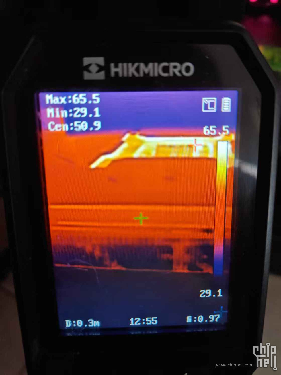

正好我昨天也租了一个热成像仪,一起发出来供大家参考
先说配置:
显卡是5090D AD,抄了降压超频的作业,用小飞机限制为92%功耗也就是530W,显存+2000Mhz,核心拉到1.1V 3250Mhz
电源为 安耐美PX1000WDF,原装的压纹线
显卡满载功耗下,此时16pin供电线是60°,奇怪的是最高温度居然是旁边的4pin灯光同步线,达到了63°。可以放心远程开机用了 61adadd0f0455b4585d5cae2251e8d9.jpg
核心的菊花温度为65°,也还行

 楼主| 发表于 2025-4-14 12:11 | 显示全部楼层
先说配置:
显卡是5090D AD,抄了降压超频的作业,用 ...
我没降压,只是核心+400,显存+2000,功耗限制553W.

lz问下你的火神打游戏核心跟显存温度大概多少,风扇吵吗
 楼主| 发表于 2025-4-14 13:32 | 显示全部楼层
还真没注意玩游戏时候温度,跑furmark2.7 核心72,显存76,显卡风扇转速好像是2200(P602机箱风扇低转速,怕吵,调的静音)
