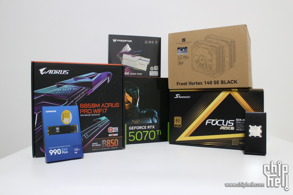

开箱环节
配件全家福

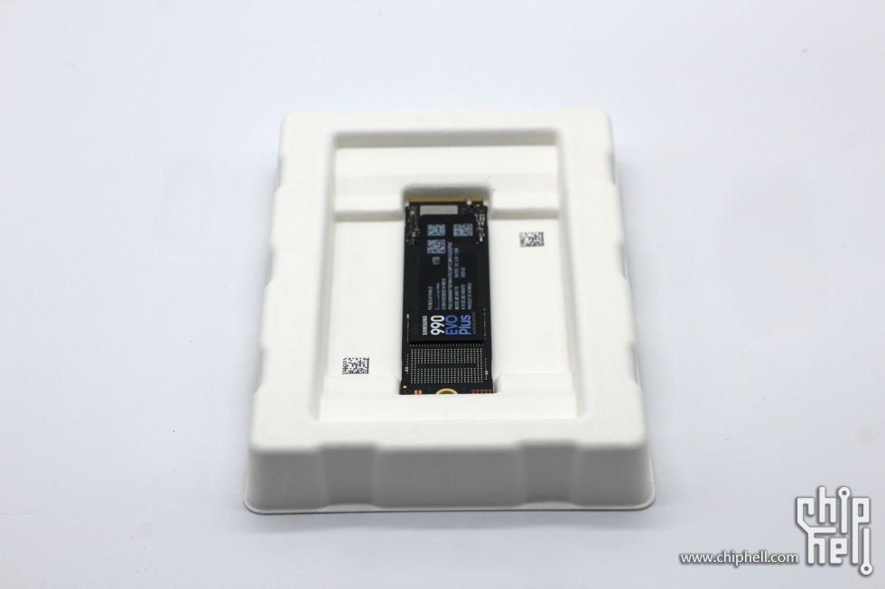

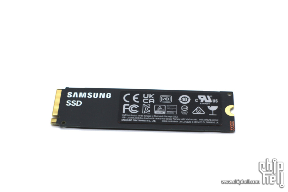

NVME SSD:三星990EVO Plus,蓝色的包装
纸盒子装着,比较简洁
硬盘本体,正面还空着一个颗粒焊位
背面

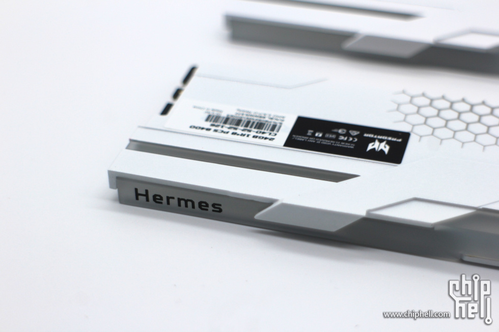

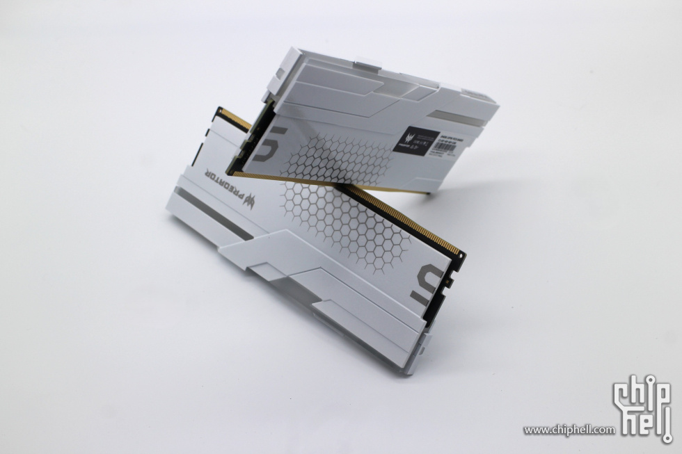

内存:宏碁掠夺者 冰刃 24Gx2,照片里是8400MT的,但是实际上机后才发现我这U根本没法上这么高的,最后不得不退了换成8200MT,内存外观都是完全一致的
包装,2条24G在一个盒子里
内存本体和配件,注意这款送了一个小风扇和安装支架,实测不装也没啥影响
内存特写
内存专属POSE摆一个,老CHHer了

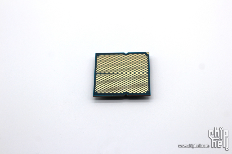

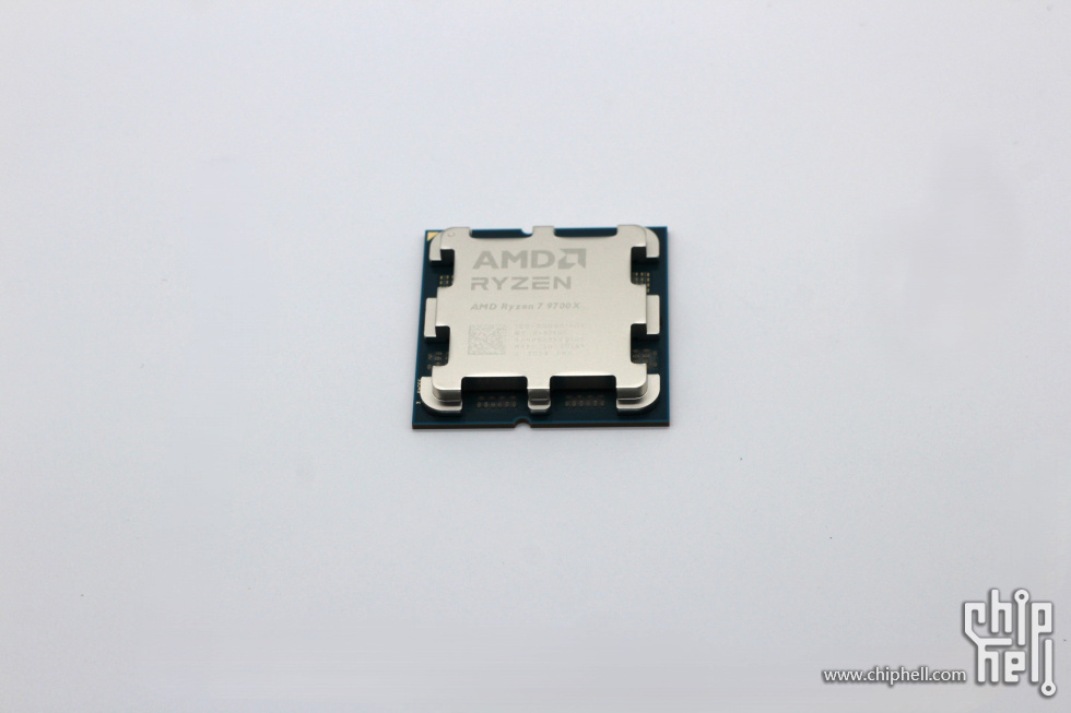

CPU:R7 9700X,X宝买的板U套装,所以到手是个简装的散片
正面特写
背面触点

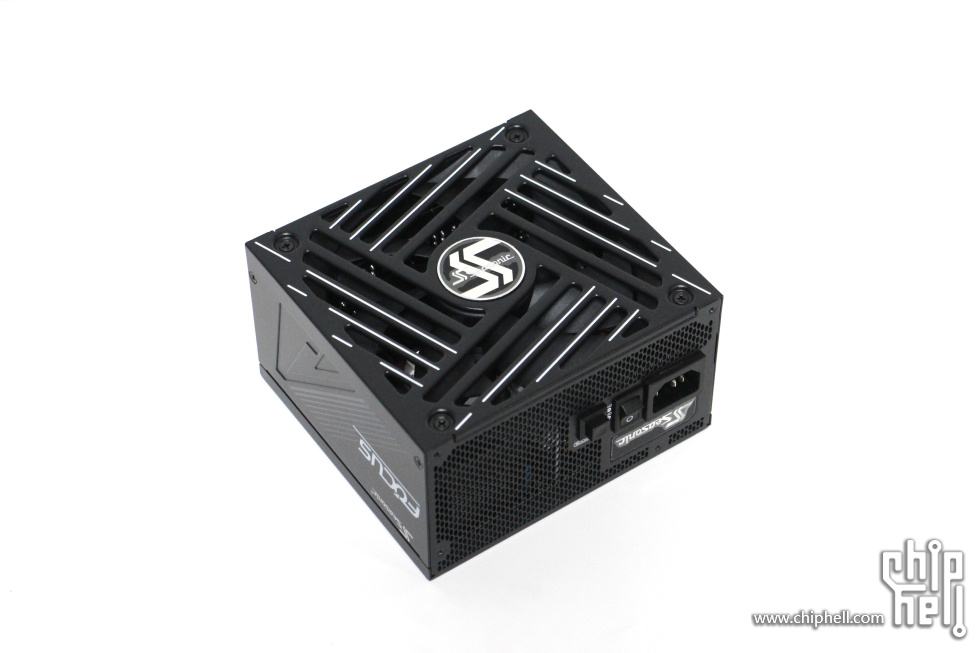

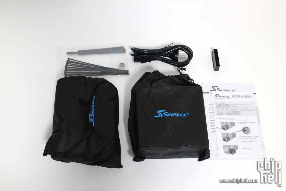

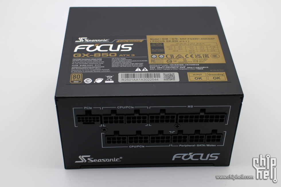

电源:海韵Focus GX850,850W的电源,这次换掉了已经战了6年的酷冷V750
包装是黑金配色
电源和配件,电源本体和线缆分别被装在帆布包里
电源本体,还是比较漂亮的
接口特写
背后开关处特写,电源支持混合模式,打开之后低负载状态下风扇停转

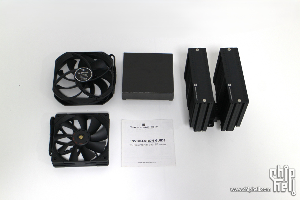

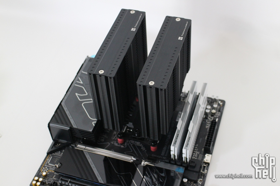

CPU散热:利民FV140SE,散热的选择思路这次很简单,就是吃满机箱可容纳的高度极限(160mm),最后选择了这个159mm的双塔,据说这个新风扇还不错
包装,经典牛皮纸

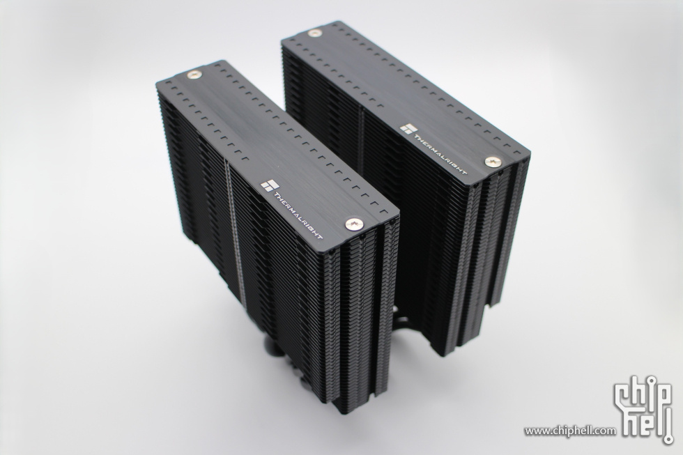

本体和配件,这次因为是9700X,杀鸡用牛刀,只用左上角那个14cm扇
散热器特写,这个角度还是挺帅的

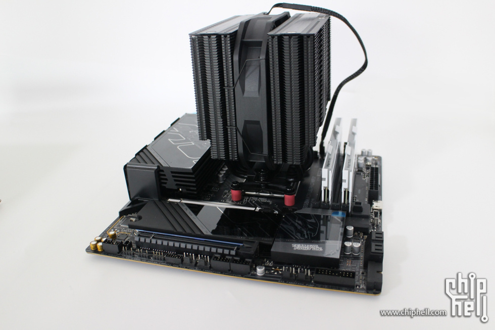

上散热
上CPU风扇

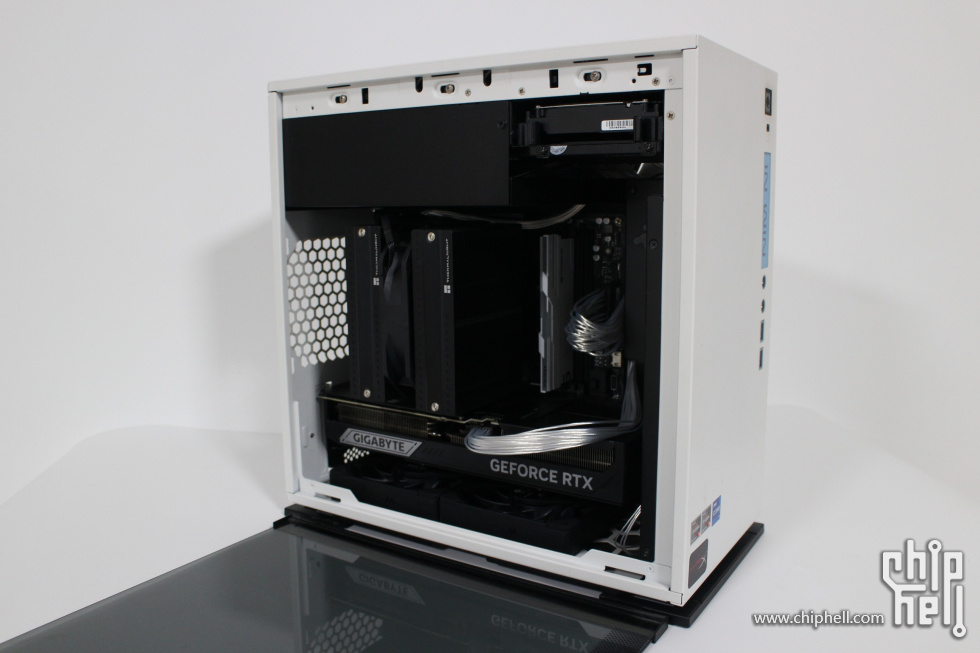

侧视图,下侧两个进风风扇是Tt的钢影12Pro,后部的一个出风风扇是库存的追风者F120MP,这个风扇也是2018年头次装机用到现在的(中间封存吃灰了几年),主打一个怀旧
走线情况:因为301反人类的走线空间,因此只有在使用定制线的情况下才能在装机的过程中保持良好的心态
这次装机也是重新配了一套镀银线,也可以看到就算每条线长度都算好了,机箱背面的走线空间还是很局促,左下侧我还从前面风扇位偷了点空间才把底下这一大堆各种线都塞下来了
三个SATA硬盘的数据线则是另外购买的

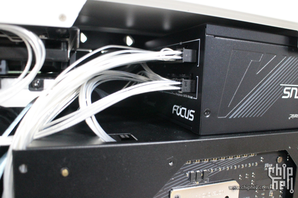

电源接线处特写,301这个机箱强烈推荐短电源(如海韵这个14cm的。安奈美有个12cm的貌似也可以),真到走线的时候所有人都会感谢这多出来的2-4cm空间
HDD盘位走线特写。因为机箱前面板供电也需要一个SATA电源接口,因此这个位置定制了一个1串2的线,多次尝试后最终方案是先90度接3.5硬盘,之后平接前面板供电。这样在盖上后面板的时候不会出现线缆弯折的情况,HDD的SATA数据线也用了90度折角头

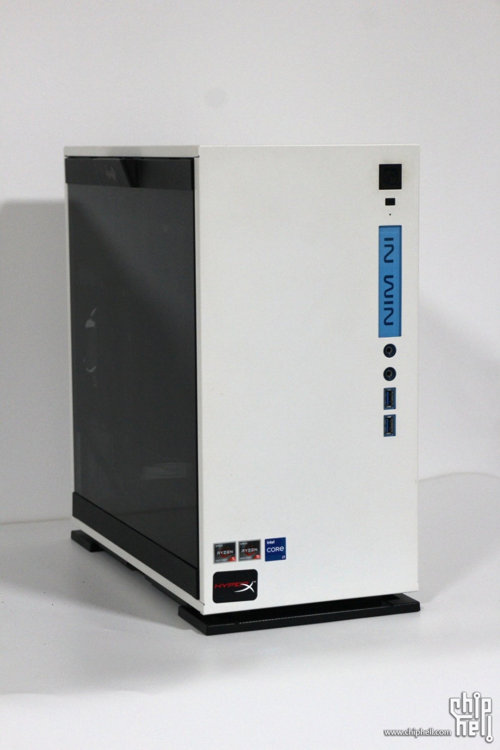

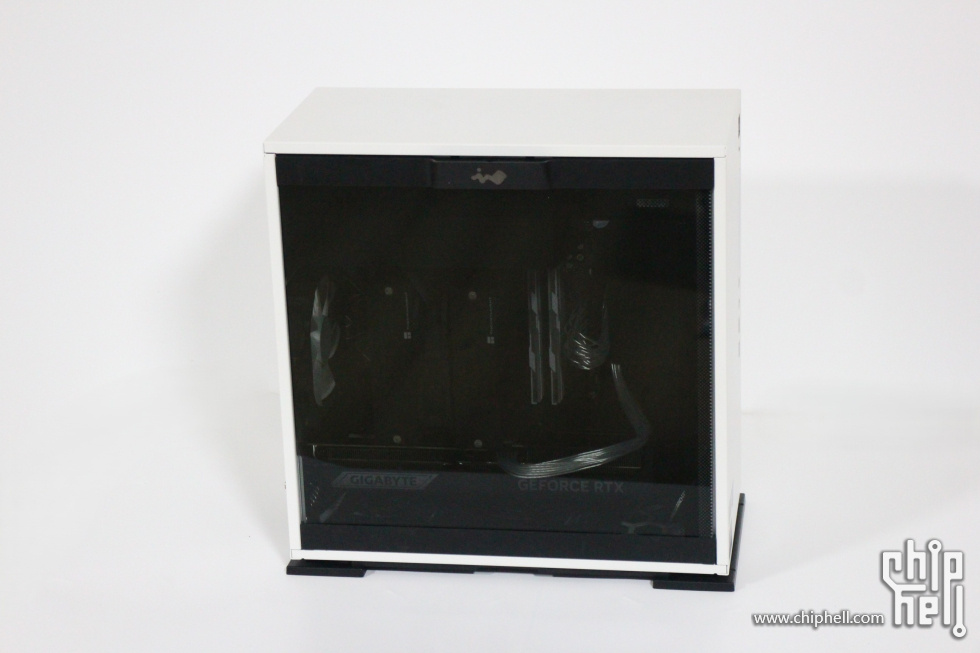

盖上树脂玻璃侧板,黑化的玻璃给人一种低调的感觉
侧面1
侧面2
装机效果,鼠标垫是彩蛋~~

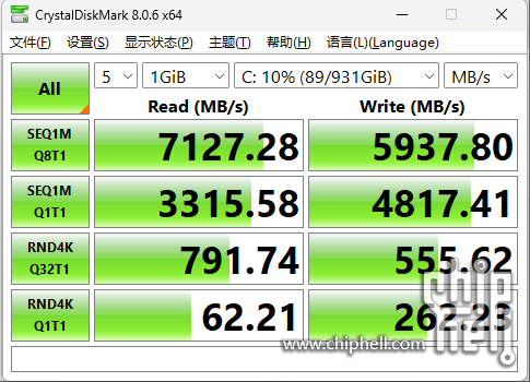

990 EVO Plus测试,马马虎虎

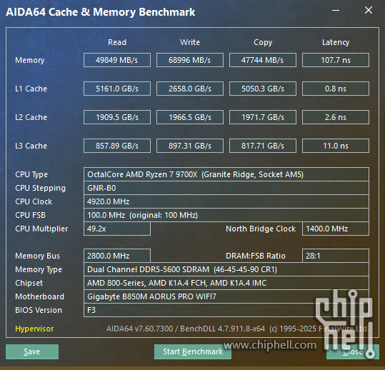

内存测试
全默认状态是5600MT,延迟都上100ns了
BIOS中开启EXPO8200+带宽优化+FCLK2100,能通过内存烤机测试,效果还是很明显。但是没开低延迟也没关虚拟化,正常使用也没啥问题

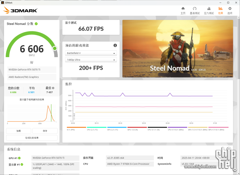

3DMark测试

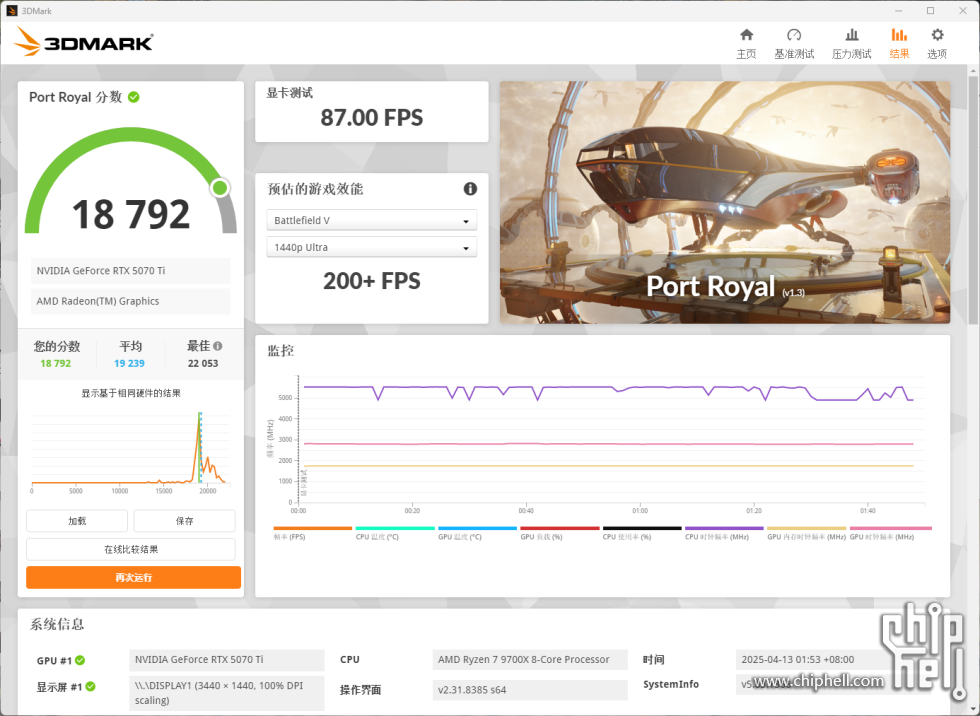

Speed Way:
PR光追测试,Steam成就+1

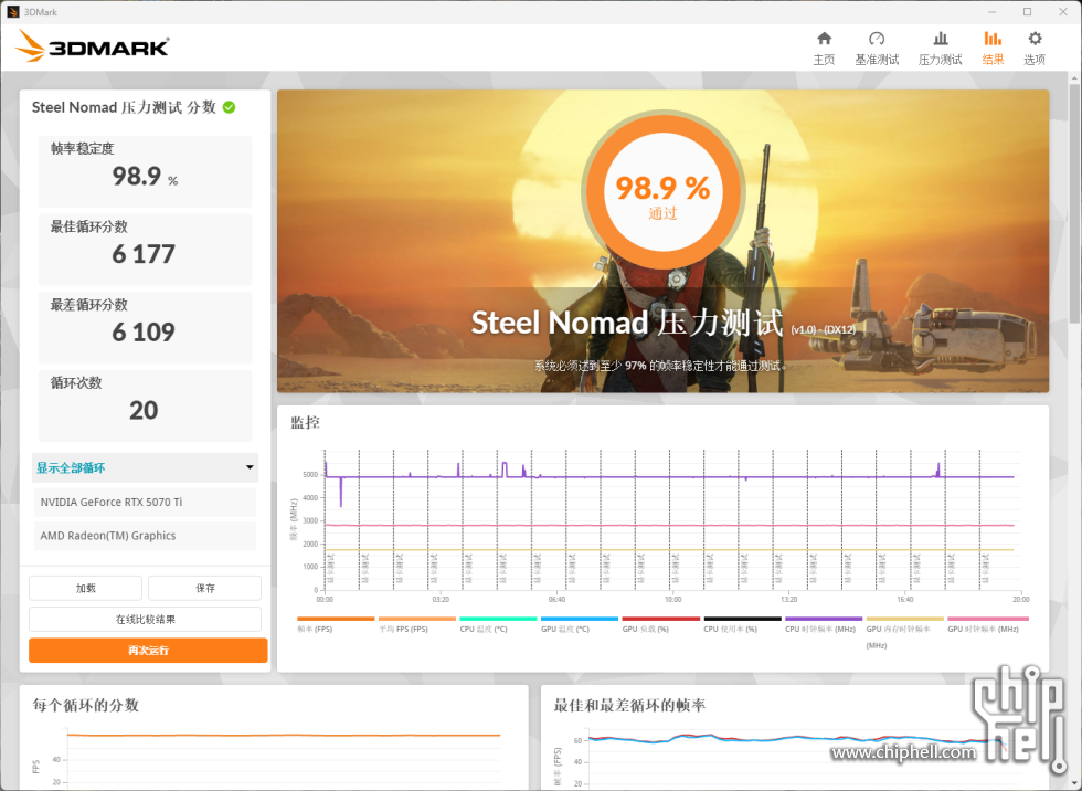

Steal Nomad
TSE
FSU

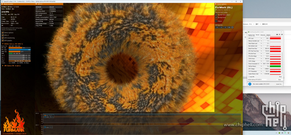

压力测试98.9%通过
甜甜圈烤机一段时间,显卡和CPU温度维持在70-75度
