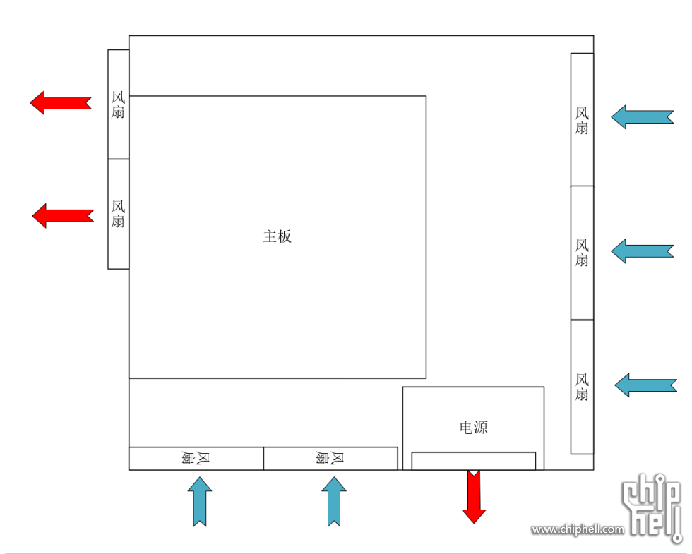

楼主: 痴情汉
[机箱] MATX全铝机箱烤肉架,螺丝大师,极致风冷,超强兼容。
 楼主| 发表于 2025-4-15 12:35 | 显示全部楼层
gaoyi124 发表于 2025-4-15 10:59
对对,我说的也是这个位置,不过我觉着顺着风道水平方置长度不够吗,这样当着风道肯定是不行 ...
尺寸不够,算过了,只装风扇都少了7毫米,装了冷排就少了接近40mm,再说前面还有主板电源线材啥的。这里空间纯粹是前风扇,冷排+显卡长度空余出来的空间。

发表于 2025-4-15 14:48 | 显示全部楼层
建议顶部出一个封闭面板可选,用风冷,只想前进后出,而且顶部带孔容易进灰,放地面也容易进液

发表于 2025-4-18 15:00 | 显示全部楼层
Michael88 发表于 2025-4-14 10:18
风冷机箱强烈建议顶部不要3个12,前进最大才14,风还没进里面就排走了,建议顶部封死或者顶部最后留一个12 ...
河南拔智齿,顶部如果是2个120/140的话,长度还能再短一些,更符合我对MATX的期望

你设计的这个就是普通的商务机箱,市面上尺寸差不多的一两百有一大堆,启航者 , 爱国者,先马等有相当多类似的,可能你设计的宽度185更小一些,但都到MATX机箱的体积了,一两厘米多的尺寸差异真的感知上区别不大。再者设计上可能你需要考虑的是成本意识,光设计出来做不出来没有价值的,你这个机箱打样价格可能在2000以上,尤其你还制作的IO下沉。然后激光切割和CNC是两种铝材,如果做阳极喷纱,是会有颜色色差的。综上,我觉得不要为了设计而设计,随便买个商务机箱就能满足你的需求。
 楼主| 发表于 2025-4-21 15:04 | 显示全部楼层
初秋的清晨丶 发表于 2025-4-21 11:24
你设计的这个就是普通的商务机箱,市面上尺寸差不多的一两百有一大堆,启航者 , 爱国者,先马等有相当多类 ...
首先感谢兄弟的不吝指正。其实机箱结构已经很成熟了,目前各种CNC工艺为主的ITX,MATX、ATX机箱的结构,几乎每个机箱大厂都已经有成熟的冲压钣金类产品了,甚至大厂也有CNC加钣金,铝合金加钢件的高端机箱。但为什么各类CNC机箱还是层出不穷?结构只是其一,最主要的还是部分玩家对外观,材质,做工的不同追求,这些厂家的产品满足不了。当然这部分群体很小,所以才会有CNC工艺,这种成本高,但数量可以灵活处理,部分部件可以定制的产品出现。就好比QQ和奔驰都是4个轮子一个发动机,所以不买QQ买奔驰的都是傻子这种推理它也不成立吧?
我做这个本来也没想着大量生产,先把方案搞出来,然后能拼几十个一样喜欢这种结构,尺寸机箱的去生产,如果这种机箱没市场,凑不够几十套的量,那就放着呗,也不是非要生产。

发表于 2025-4-21 15:11 | 显示全部楼层
高度加60mm 宽度加30mm能兼容18cm扇好一些

顶板如果不能用360水,那右上和前面板两个风扇就是做无用功。MATX还电源下置,底板兼容风扇位,都是减分或者没实际意义的设计,感觉基本设计问题很大。
 楼主| 发表于 2025-4-21 17:17 | 显示全部楼层
毛茸茸 发表于 2025-4-21 15:20
顶板如果不能用360水,那右上和前面板两个风扇就是做无用功。MATX还电源下置,底板兼容风扇位,都是减分或 ...
电源下置,独立风道,和什么版型有啥关系?纯风冷,前2底1进风,上2后1出风,3进3出有啥问题?水冷也是前2进,底部装3.5寸硬盘就减掉一个风扇,后1其实也不用装,给CPU风扇排风用的。

我改改18cm扇子的,宽度加到190,195就差不多了。

出个EATX版本吧.前置风扇最少是16寸或者18寸的..后置风扇最好也是16寸的..前置面板最好能加过滤网.

一、全铝你不弄个银白的原色? 这红红绿绿蓝蓝的花里糊哨的审美真的好吗?
二、为什么要弄电源仓?弄了缺少兼容性,比如现在1200瓦以上电源都是加长的版本吧

有几个建议,你斟酌看看
1,可以考虑存算分离,资料直接扔到NAS去,电脑只用NVME硬盘足够了。电脑和NAS万兆连接,带宽完全超过硬盘的SATA机械硬盘,甚至SATA固态都跑不满带宽,平时还可以满足影音、文件、照片备份的需求。(万兆光纤远比电口便宜,如没有预埋光纤可以考虑透明光纤走明线)
2,去掉前部硬盘位,是否可以考虑电源前置,电源风扇反置,用前置风扇辅助散热(最好有低负载停转功能)
3,后上部外挂俩个12CM风扇,去掉顶部风扇,形成风道
4,主板需要适当下沉
一家之言,如有不妥请见谅
发表于 2025-6-17 14:29 | 显示全部楼层
提个建议,PCIE位置能不能不要弄成这种一槽一槽的,直接挖空兼容性会好很多,主要是可以用一些双槽、接口尺寸很大的设备
