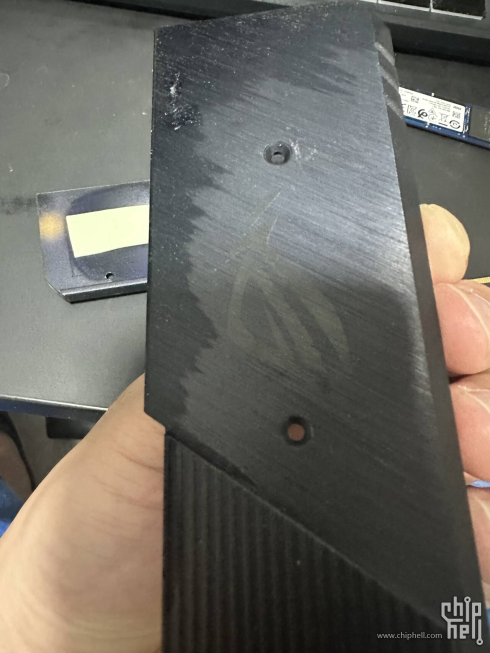

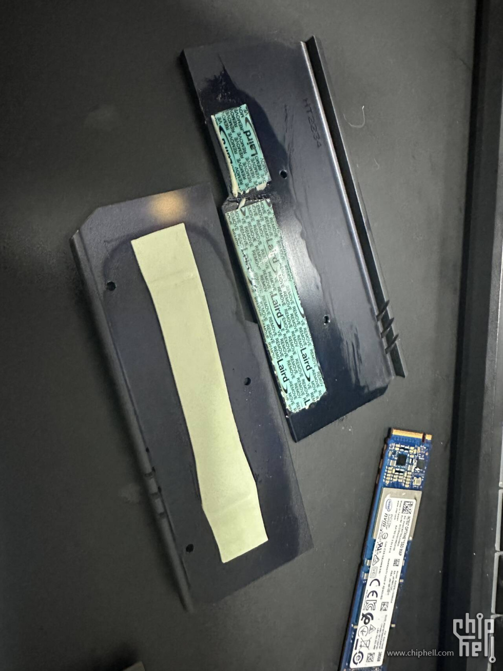

贵的也无所谓,莱尔德的油出的我受不了了。。从散热马甲的一面流到了另外一面。。
而且这玩意热化了之后贼恶心,像口香糖一样烂掉粘在我散热片和m2盘上……还会自由伸缩,把油渗到我M2的接口里导致我掉盘。。
主要是TM的,我没拆过的导热垫,没用过的,也冒油。。而且冒的比用过的还多,图里好几个导热垫都是没开封的,这出油量都够煎俩蛋了。

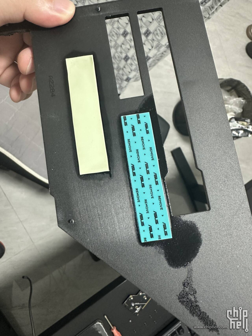

我的盘是m2版本的905p,油漏的最多的是z790 maximus extreme自带的导热贴,但我内存用的莱700也一样漏油,但感觉还是ROG这张z790自带的导热贴漏的更多。看了一眼自带的也是莱尔德,但不知道具体是哪个型号,准备搞个无硅的导热贴试试,damn

主板自带的M2那种导热垫就不渗油,应该也不是用的很好的牌子。

我这个就是主板自带的。。
