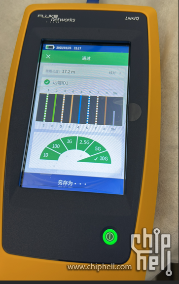

我家部署了泛达28线规的细线,但是一直没用过,因为我是单管双线,一根23线规的超六类和28线规的极细六类。

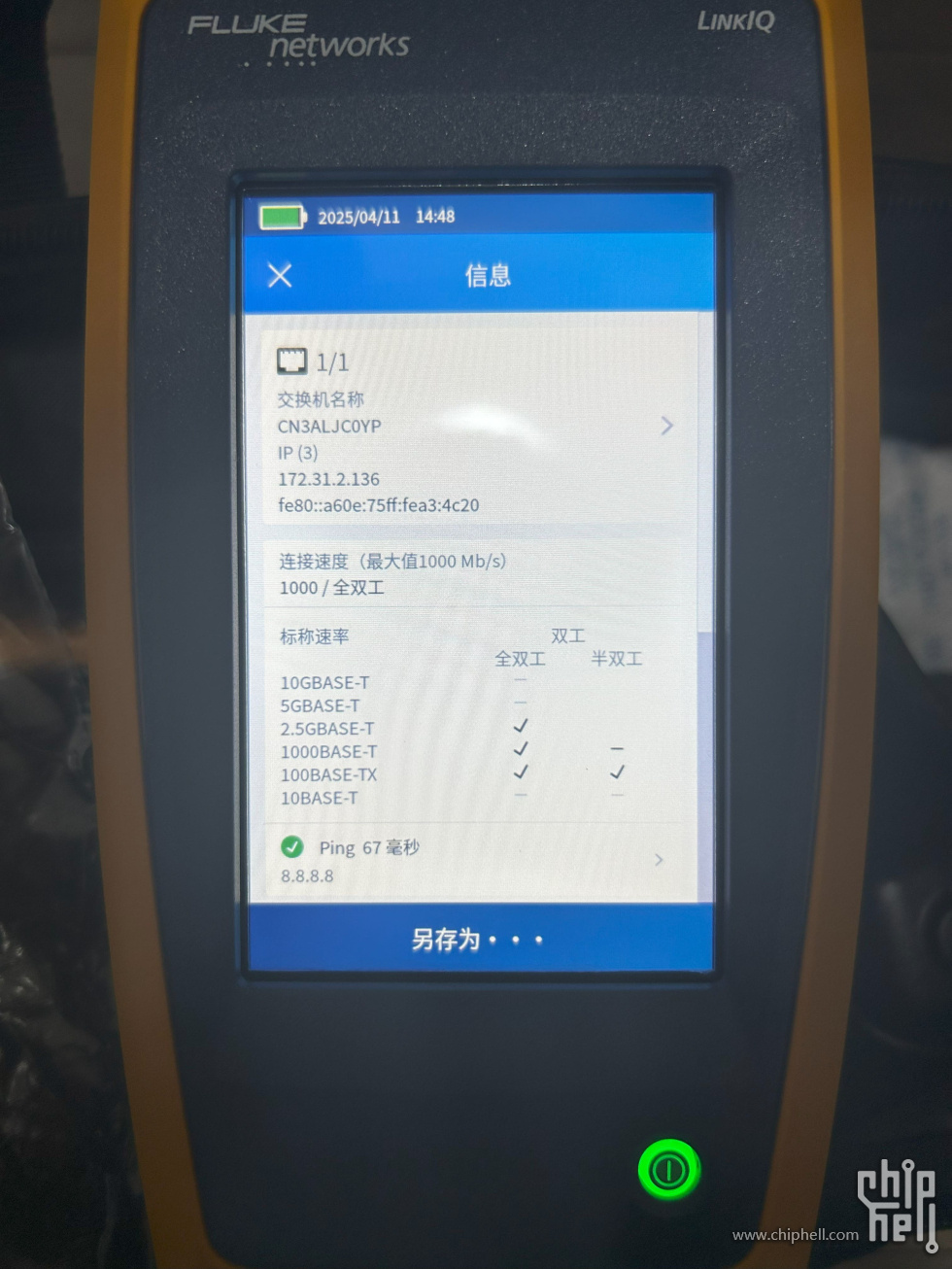

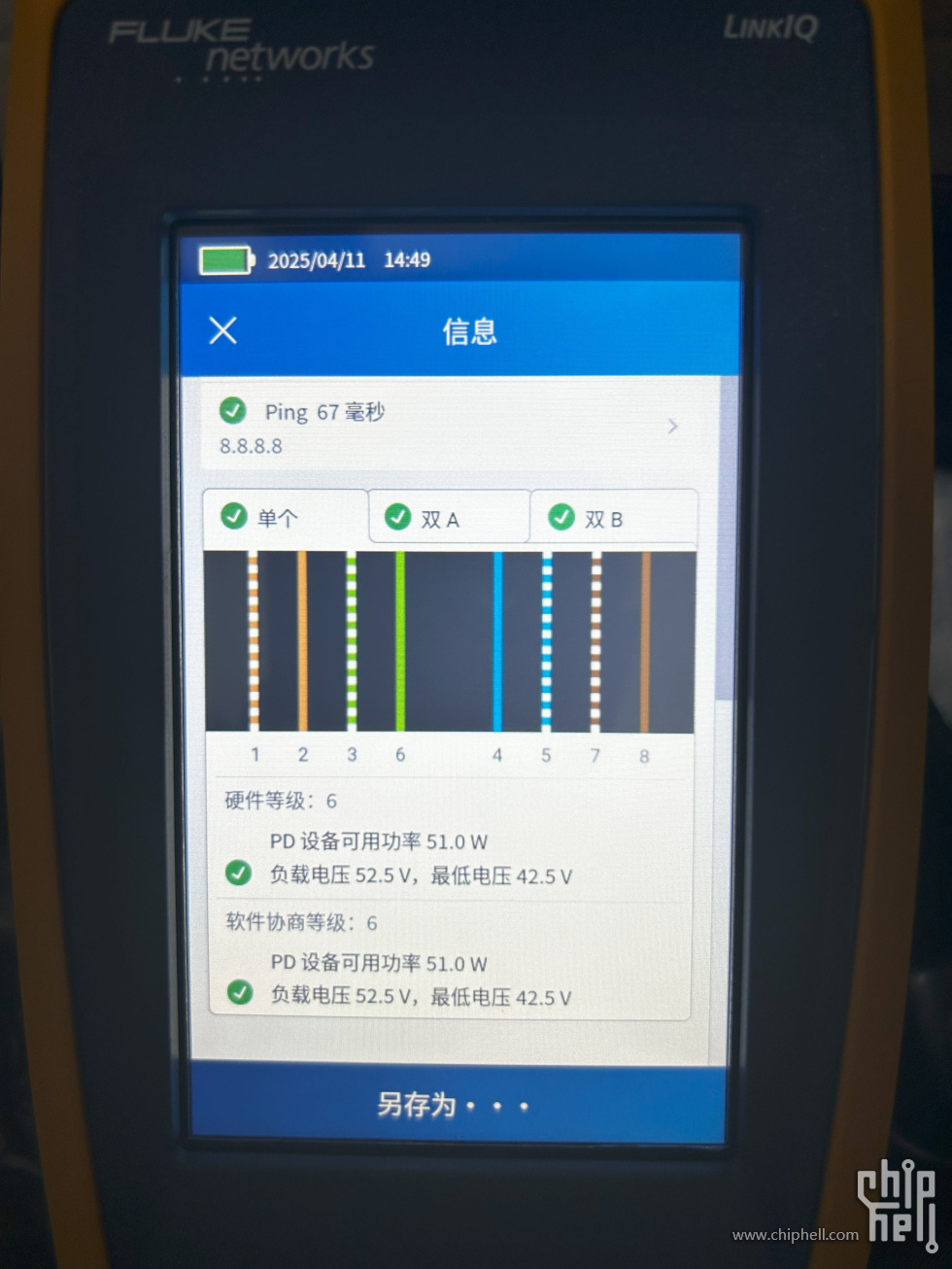

泛达这款细线,支持50m内跑千兆和poe+供电,实际用fluke linkiq测下,在20m的通道下,可以跑万兆和支持51w的poe++ pd受电。
建议:如果你的需求是千兆性能,然后供电只需要poe+级别非常适合单管多线,最多可以穿4根

我不是专业弱电。。依我经历。。LED灯12V供电0.5平方的纯铜线十几米后端LED灯已明显比前端暗很多。。所以28AWG的线规POE供电50米后设备还能不能正常工作我有点怀疑。。
还有28AWG的线规水晶头还能不能正常压接都是个问题。。超5的水晶头线孔相对细也许还能勉强压接。。但可靠性肯定是个问题。。

50m不行,官方建议是包括跳线在内,通道距离是50m。水晶头和模块都有专门适配的版本。

那是因为12V太低,降压了,所以POE是54V。
并不是因为网线细了的原因。
28线规是可以支持60W的。只要是正规线就行,例如日线的范达。
28线规有专用的水晶头,不是用超五的水晶头的。例如日线的28线规水晶头是我压过最好压的,100%成功。
