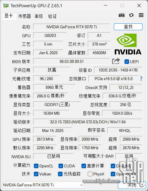

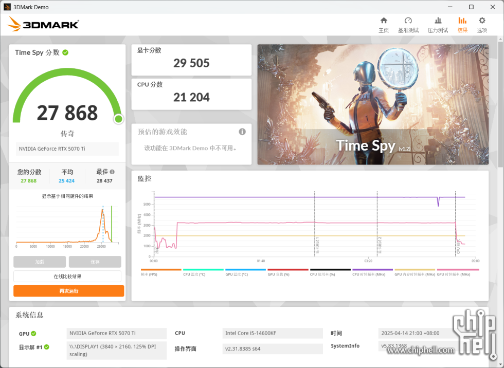

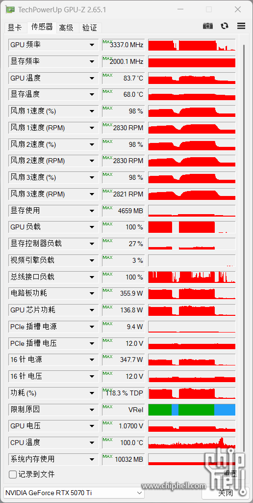

刚到几天的技嘉5070Ti风魔,核心频率实际运行在3260左右,3D Mark Time Spy跑分显卡分数止步29067了,与大家3万多的跑分体质差距明显,默认BIOS,还没刷,显卡核心温度有点高,到夏天能顶得住吗?
是不是温度不如战斧豪华版,实在不行再上个ADOC是不是散热好些!!!

因为你没解锁功耗,300瓦你这个分数到头了
但凡超过3万都不是300瓦的bios
我风魔刷超级雕后31000都破了
发表于 2025-4-14 15:27 来自手机 | 显示全部楼层
不过你这个电压是咱们论坛里,风魔已知最高电压了,能跑1.07v,第二是1.065,而我的最高只能跑1.025V

tim6252 发表于 2025-4-14 15:39
好像说有的5070ti跑不满功耗
他功耗都102% 瓦数299了,满了
就是撞300瓦功耗墙了,所以分数上不去

发表于 2025-4-14 18:02 来自手机 | 显示全部楼层
hkxj803 发表于 2025-4-14 16:48
麻烦大神给个超级雕的BIOS,包括刷BIOS软件,小白跪求,感谢感谢感谢!!! ...
https://www.chiphell.com/forum.php?mod=viewthread&tid=2679186&extra=&page=1&mobile=2
工具20楼,Bios 69楼
 楼主| 发表于 2025-4-14 18:07 | 显示全部楼层
需要修改Device ID吗,风魔是双BIOS,是2个BIOS都要刷新还是刷新一个就可以了,刷完直接就好了吗?
发表于 2025-4-14 18:23 | 显示全部楼层
用那帖子20楼工具,不需要修改东西,把超级雕刷到风魔默认的性能档就行,刷好,就好了,最多重启一次让GPUZ完整识别下

已经刷新为超级雕BIOS,只需重启一次即可,原来刷新显卡BIOS如此简单!!!

318 326再高就当机了,这卡体质也就这样了
发表于 2025-4-14 21:19 | 显示全部楼层
功耗拉116%了么?你这个电压高,Boost的最大频率是比我高啊!
我330 200 116%   max 3270,你这318都3322?
 楼主| 发表于 2025-4-14 21:22 | 显示全部楼层
我330 200 116%   max 3270,你这318都3322 ...
116%拉不拉都差不多,除了增加功耗,跑分没增长
发表于 2025-4-14 21:22 来自手机 | 显示全部楼层
显存可以再拉1000
发表于 2025-4-14 21:45 | 显示全部楼层
那我觉得你这个体质还可以的,max 3357

今晚玩了几个小时CS2,4K高画质,GPU占用66%,GPU功耗平均220W左右,核心加301,GPU频率3285-3297,再高会当机,定格游戏画面,强制退出结束任务才行
