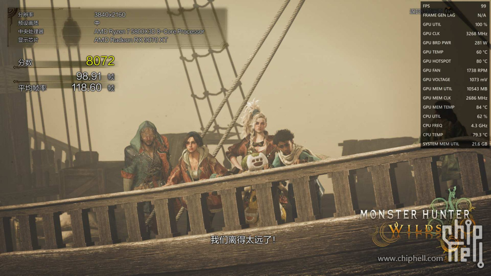

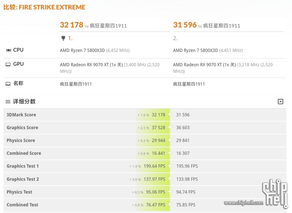

RT 刚买的丐卡魔鹰,到手懒得折腾了,
直接功耗-15% ,280w,对比满功耗360w,好像差距不大
体质也懒得摸,核心-80mv,-80不稳,现在-50中
最后说下体验,
风扇噪音我觉一般,2300rpm 开始觉得吵,所以我设置在最高1700rpm左右
还有他这风扇是9cm的,有的丐卡好像是10cm
3x8pin 可以解锁到360w,对我用处也不大,除了刚买回来跑分图一乐
均热板没啥用,我这张默认跑显存90度,降功耗后大概85度
硬要说优点的话,体积小巧?买回来才发现 288x132x56
总的来说中规中矩,不过丐卡也没啥好选的,哪张有货买哪张吧
话说玩怪猎这cpu温度捉急
360w vs 280w
