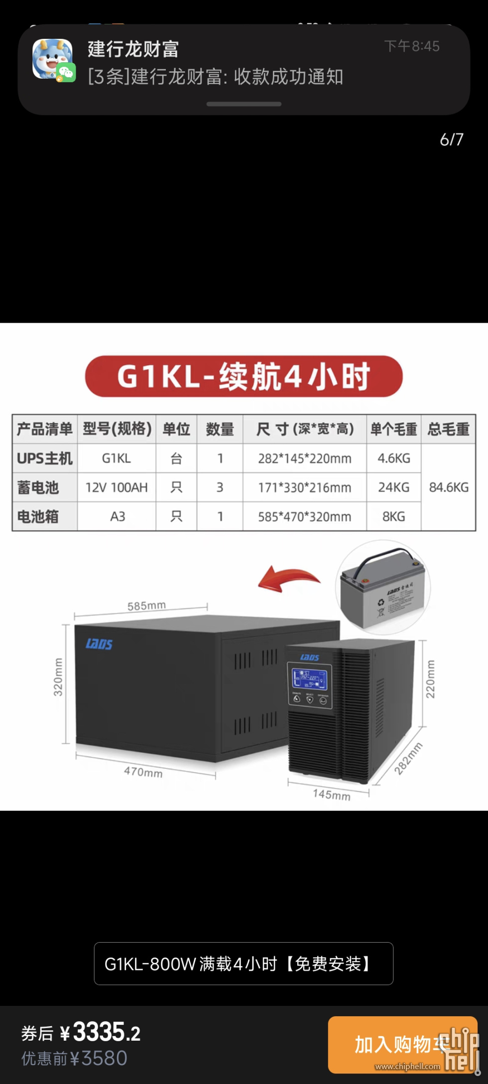

时代发展至今日,IDC机房依然在使用传统铅酸式蓄电池UPS,知道是为什么吗?因为潜水艇都不敢用更高效的锂电池储能,一旦炸了,那可是焖肉罐头呀!对于家庭住所,它的安全级别并不比潜水艇低多少,一旦酿成火灾,损失的并不是一户家庭,而是整栋楼。所以在你为自己选择储能设备时,不单单要对家人的安全负责,更肩负着整栋楼其他住户的安全责任。还是老老实实继续使用铅酸式蓄电池吧,确保安全是第一位的,如果你只是为了满足停电发生时能有个十几分钟的安全关机时间,那电池每三年维护更换的成本也不高,选一款性价比好的UPS主机头就行了。APC、山特固然好,但一线企业级品牌效应溢价太高,个人家用略显奢侈。给你推荐下图这款,朋友在用,主机运行噪音很小,虽然是外接电池,但如果不需要长效时后备,电池柜体积也不算大,还支持网络管理卡
