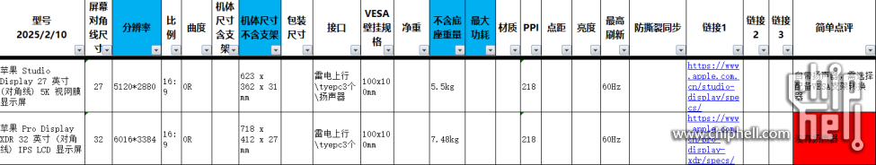

同意,其实可以参考苹果自家的显示器,我之前想买pro display,但确实是老产品,而且没有扬声器,希望今年可以有升级
目前我修图还是只用mbp自带的16寸
无论照片还是视频,后期图像处理这件事我已经99%都交给苹果了,剩下的1%是因为一些老插件只有x86的老版本,万一需要,我还是要进x86的windows,处理完对应的步骤再回到苹果继续处理后面的步骤

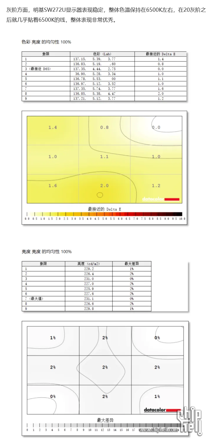

明基还有SW272U 27寸4k啊,2项calman认证+2项潘通认证+16位LUT,价格相当于艺卓CS2740 的2/3吧,过万了;
卡预算的话看看明基PD2706U吧(京东3939元秒杀只到今晚22点 - 近似于全民国补价了,天猫倒是到4月18日之前),但没有LUT,认证也比SW系列少,PD比SW系列多出25分区亮度均匀性调整(不过SW均匀性也超牛x)、双色彩模式(屏幕左/右色域可以不一样),官方未标出的adobeRGB参数在第三方评测里只有87-89%(并且建议咨询客服或实际到手用户,OSD有没有adobeRGB可选);
(这段日子真是被某品牌的亮度均匀性吓到了,所以看评测首先看这项,其他参数(诸如色域覆盖率)只要显示器厂家注明了,基本都能达到)
