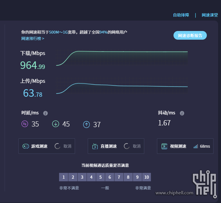

从两周前开始,各种网游的延迟都明显上升,且无论是手机端还是网页端的视频网站都有严重的卡顿,放3秒卡5秒。坐标成都电信,例如LOL连接广州的服务器,之前30的延迟,现在随时100+。断电路由器和光猫重启之后,能恢复正常大概5到30分钟不等,随后又老样子开始卡顿,延迟上升。
今天下午打了10000号,让重启了宽带,晚上回家看看情况。
重新编辑补充一下,朋友家的电信宽带最近也有一摸一样的问题,视频播放卡顿,游戏延迟升高,使用加速器加速对应游戏之后也没用,依旧是延迟爆炸。
经过各位大佬楼内回复,目前确定IP的网段为171.213,说是上传大的用户都被拉入了这个网段,我是这两个月在做数据的备份,大概通过飞牛上传了500G左右的数据到阿里云盘。3月份的时候就已经是这个网段了,显示IP地址为乐山,但是那个时候网络还没有问题,未发现延迟升高,视频卡顿等问题。直到最近两周才发现游戏也开始出现问题,IP地址显示为成都武侯,从测速数据来看倒是没有任何问题
补充一个诡异的现象不知道是不是跟最近的这个网络状况有关:各种网站,APP的登陆,频繁需要重新验证,要么是需要重新发验证码登录,要么是需要验证AI生成的图片验证码

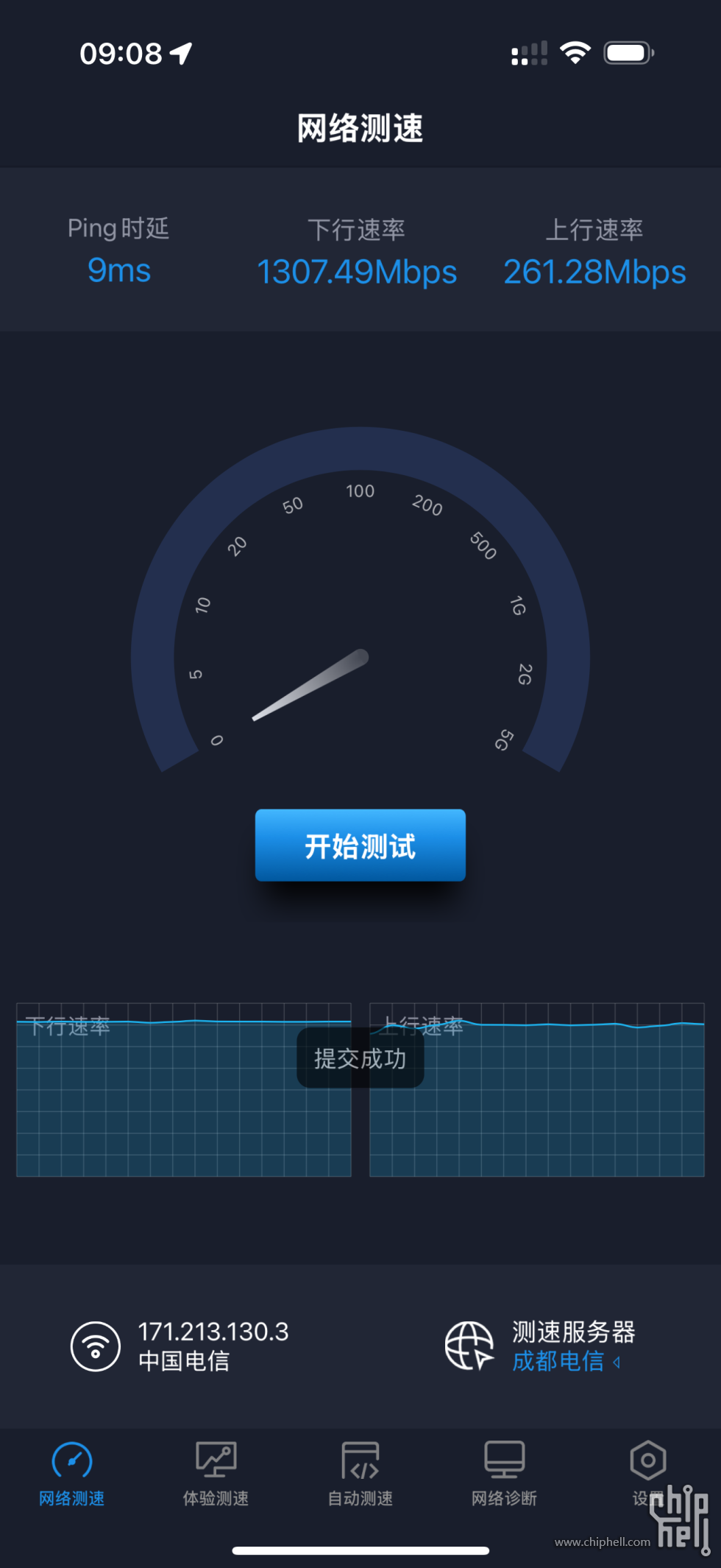

 楼主| 发表于 2025-4-14 20:02 | 显示全部楼层
yj811202 发表于 2025-4-14 19:54
你是公网的话,看下IP是不是171.213,如果是的话,投诉吧
还真是,这个IP有什么说法吗?
发表于 2025-4-14 20:04 | 显示全部楼层
最近四川电信处于疯癫状态,我的宽带经查询在月初达到上传了200G的时候,被拉入了171.213,另外一个在半个月没上线的情况下,也被拉入了171.213这个IP段,投诉了10000号,投诉客服不承认有任何问题,并敷衍回了个电话后完结投诉,就是这么离谱。片区网点的小哥给我处理的。成都电信,上报给四川电信,然后恢复。
Mufasa + 5 支持一下
发表于 2025-4-14 20:07 | 显示全部楼层
niqian6666163 发表于 2025-4-14 20:02
还真是,这个IP有什么说法吗?
这个IP是乐山的IP地址,四川电信将上传流量多的客户全部拉入了这个节点,然后延迟爆表,QOS,高峰期限速,上传跨网限速,跨省限速。限制在512KB,下行在高峰期也有限制,PB,BT下载会出现很久链接不是种子服务器。

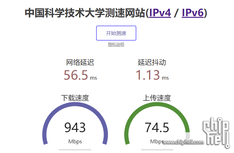

发表于 2025-4-14 20:32 | 显示全部楼层
前几天时延在50-120之间,最近几天延迟在测速软件上优化了,可能是把测速点白名单了,延迟0.就这么离谱。
发表于 2025-4-14 20:34 | 显示全部楼层
发表于 2025-4-14 20:35 | 显示全部楼层
yj811202 发表于 2025-4-14 20:32
前几天时延在50-120之间,最近几天延迟在测速软件上优化了,可能是把测速点白名单了,延迟0.就这么离谱。 ...
这个电信还没来得及优化
http://test.ustc.edu.cn/
http://test6.ustc.edu.cn/
