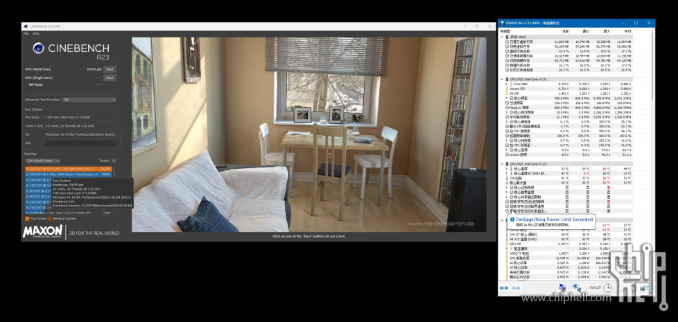

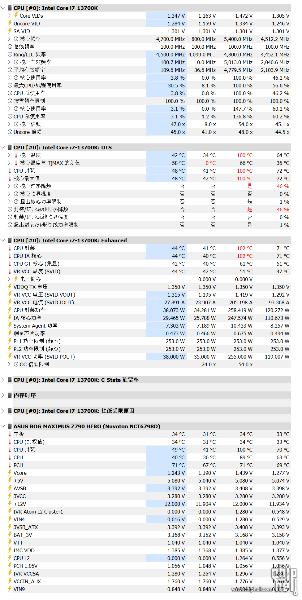

有问题吗。。。
还是说可以照着帖子 降0.2?
主板是Z790hero,风冷猫头鹰D15,bios是最新的
谢谢各位大佬

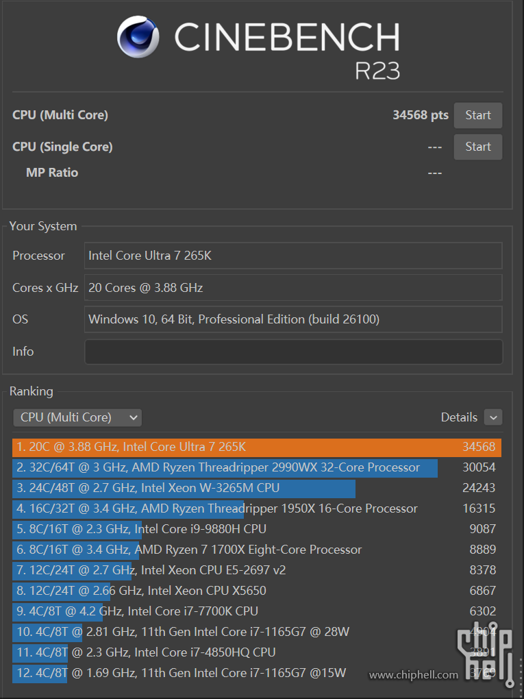

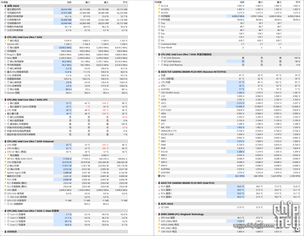

附这两刚装的265k+tuf860m+单塔S5的数据
确实电压不高

u7
u7
u7
u7

这样看着是没有问题· · 散热撞温度墙了· 所以降频了·
换水冷的话估计分数会高点 ·
同用13700K Z790 240水冷
跑R23 可以飚到240瓦左右
发表于 2025-4-14 20:54 | 显示全部楼层
这么离谱吗,260w r23才2w6,电压这么高
发表于 2025-4-14 21:02 | 显示全部楼层
电压还是高了,建议限制1.35v,我149ks都限制1.4v了。。

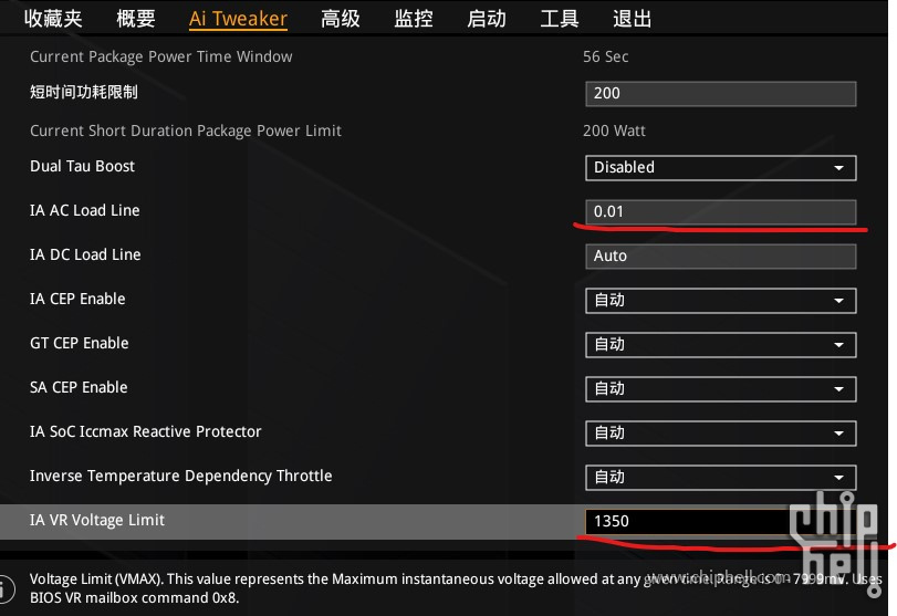

要降压,然后对50倍以上的每一个倍频单独设置电压
我的200W功耗墙  80度温度墙,1.35V电压墙
撞墙跑30000+

比较奇怪,为啥电压加这么高?
发表于 2025-4-15 00:23 | 显示全部楼层
高温、高压、低性能,哪头都没赚到。。。

发表于 2025-4-15 09:13 | 显示全部楼层
没缩,就是电压高了
你把ACLL设成0.01  ,然后把电压墙设定为1350mV就好

265K都90,100度了,这个散热能力有点堪忧了。

办公用的 是一个单塔 追风者S5 就是想玩一次单塔了
