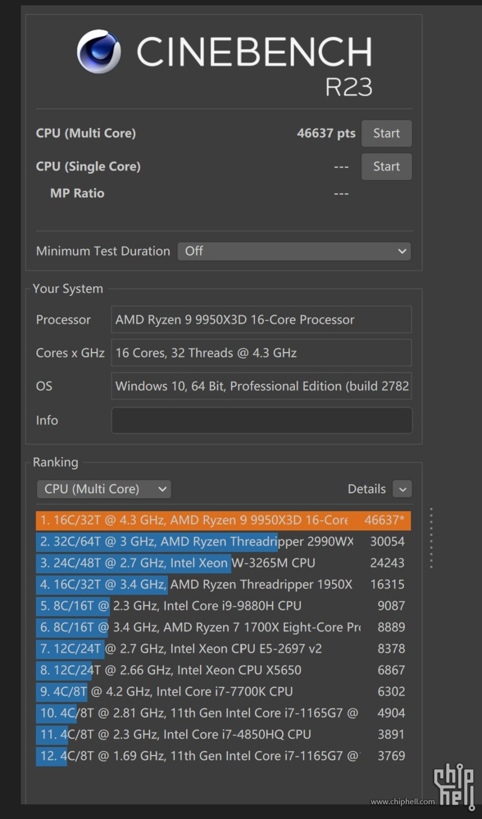

踢鸡鸡 发表于 2025-4-17 11:37
我分体水49443 全核4625
4月4日那天跑的,当时室温大概21度

这是今天跑的,室温26度了,有点热了,散热器猫头鹰D15H-G2
