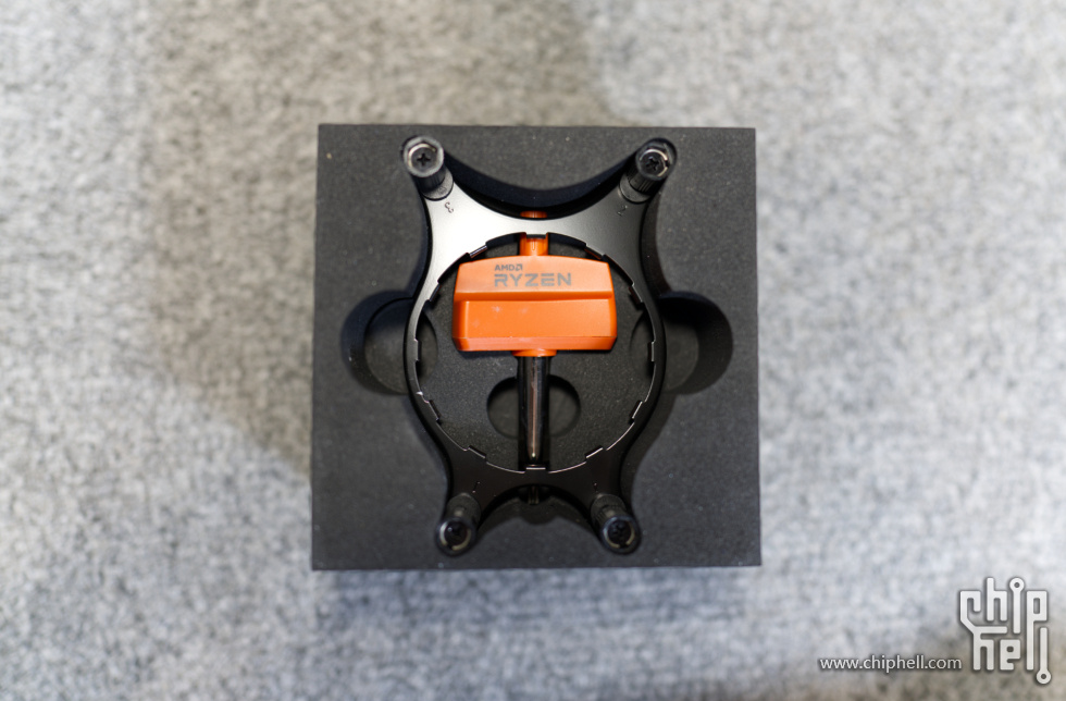

泡棉背面是一个“液体冷却器安装支架”和扭力扳手(太短了,完全不实用)

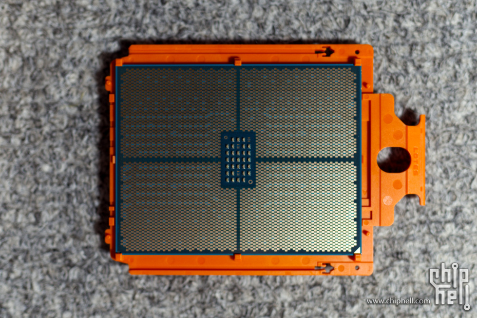

正面大脸照,很奇怪的是这块7965wx是made in China的,其他的都是马来产的

背面跟其他“小弟”一样,都缺了3个电容,唯有7995wx的电容是全的

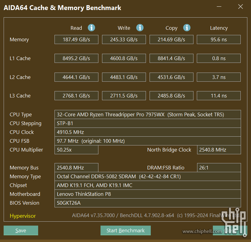

我个人对核心数量没有要求,但此时依旧不确定7965wx这种4CCDs但实际不足的情况会不会影响内存读取速度,实测结果是对2CCDs的7955wx简单的翻倍,但离计算的实测速度还是有差距~80GB/s
1
1
7975wx的内存读取速度跟7965wx一毛一样

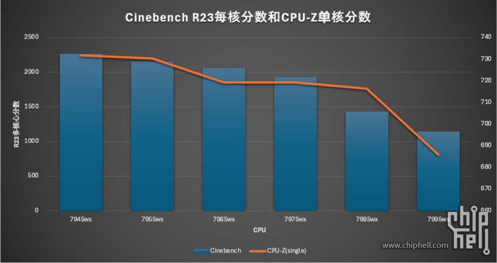

CPU简单测试

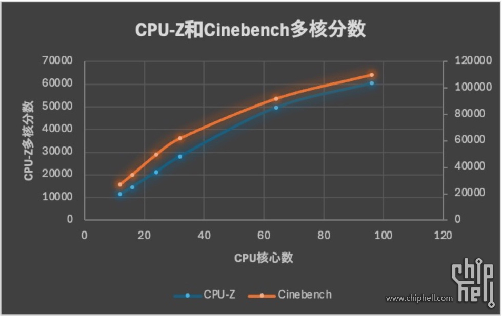

然后本着来都来的的原则,简单测了下CPU-Z和Cinebench R23,结合上述帖子中的7985wx和7945wx的测试结果,结果如下表
CPU名称
核心数
CCD数量
内存读取速度
内存写入速度
内存复制速度
CPU-Z
CPU-Z单核
R23
R23/核心数
7995wx
96
12
272.13
246.83
244.11
60438.7
686
单核理论上7945wx和7955wx为一档,最高睿频5.3Ghz,其余均为5.1Ghz
实际测试中7995wx成绩偏低,原因不明
对于Cinebench R23的每核成绩,由于这六款CPU的TDP均为350W,但实际测试中7965wx和7955wx分别只使用了330W和280W,从7975wx开始撞TDP墙,尤其是7985wx和7995wx尤为明显,在华硕主板上开PBO可以在Cinebench测试上再多1~2W分
TDP的限制在Cinebench的曲线上比较明显,能明显看到折了两下

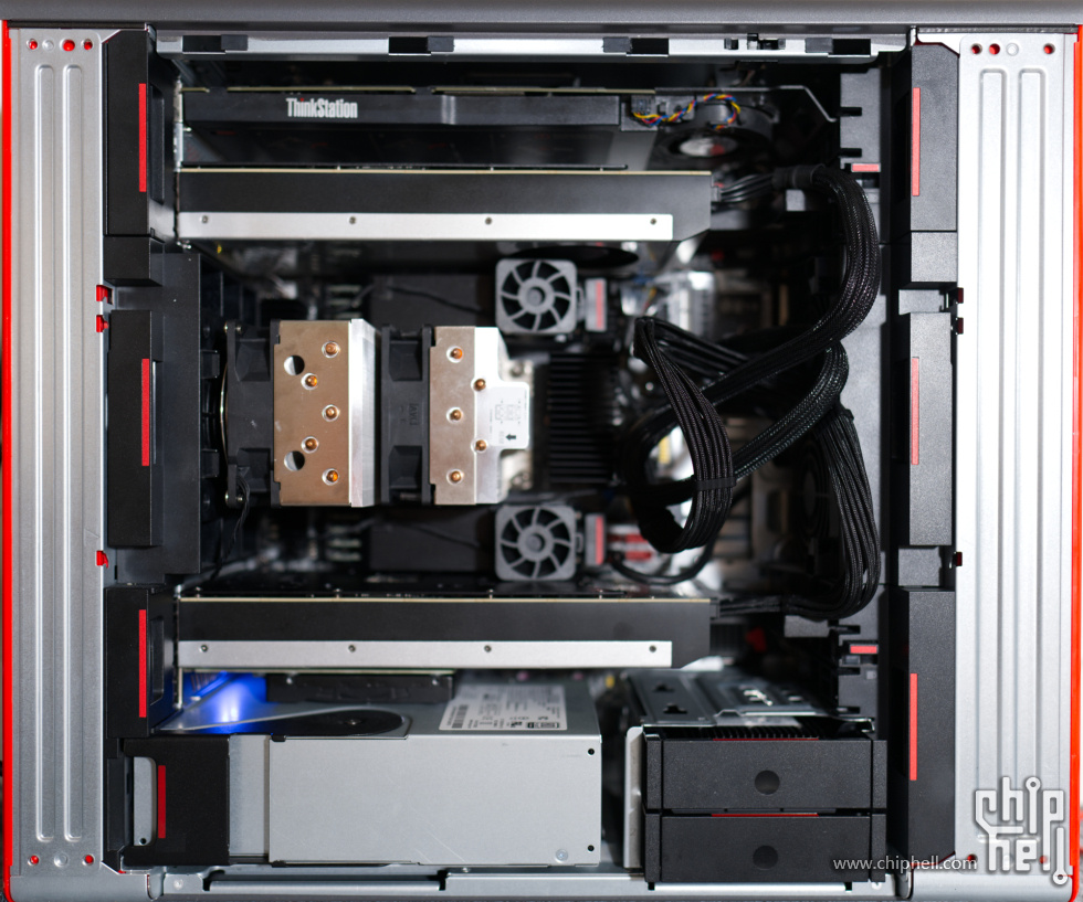

要扩展选联想Thinkstation P8,扩展性相当不错,能插的多很多,T7875的pcie槽都在下方,物理限制了pcie槽的使用。早期的P8是锁CPU的要注意,现在的P8都不锁了。P8的声音也是挺离谱的,半载的时候比较吵,7995wx真的满载了,反倒声音下来了
我目前上了两张4090 48G(16x2),2块U.2(4x2),9块m.2(4x9),根本用不完128条pcie,主要受限于1400W的电源,不然可以多上一张显卡,目前显卡450W*2+CPU350W
加上其他七七八八,已经很极限了,当然显卡换300W的6000 ada,那是可以上3块的。这个系列,最后应该会留下7965wx吧。

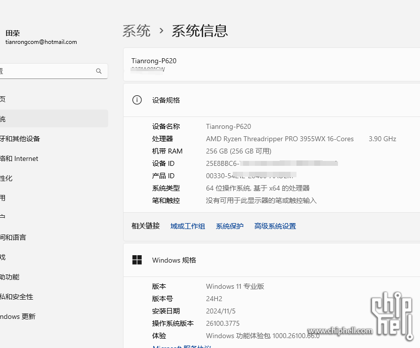

3955的P620还在服役中。。。

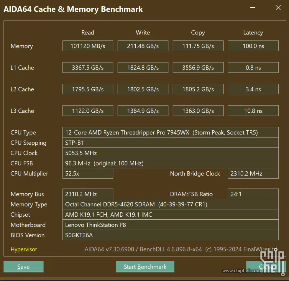

发表于 2025-4-15 13:18 | 显示全部楼层
thinkstation P8丐中丐7945wx
安装8通道 4800 16G RECC内存 测试结果如下
参与人数 1邪恶指数 +10 收起 理由
LNT + 10 就是NB

 楼主| 发表于 2025-4-15 13:43 | 显示全部楼层
完美!感谢补全,已更新
