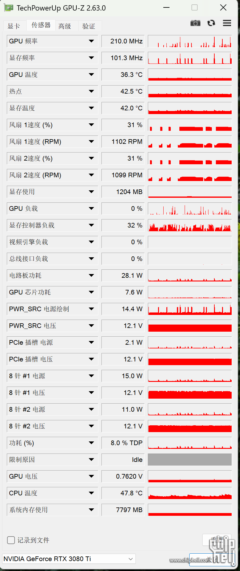

144Hz

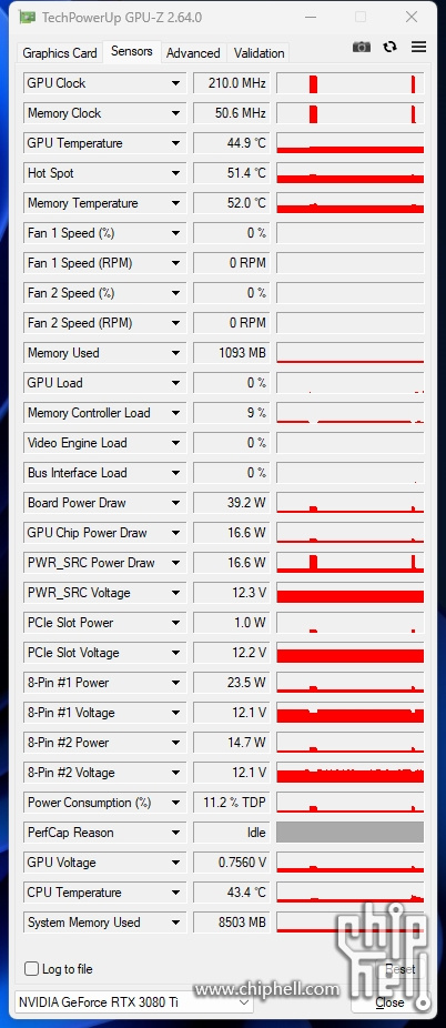

160Hz
尼玛,这太恶心了~
 楼主| 发表于 2025-4-15 00:46 | 显示全部楼层
LisaSu 发表于 2025-4-15 00:42
开了10bit色深,显存锁最高频率了。
是的,开了10bit色深,开8bit功耗正常。这太恶心了,总是要舍弃点什么......
