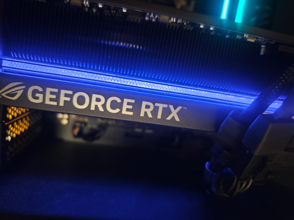

心心念念的夜神5090终于到位了,结果上机点不亮rgb灯都亮,4个风扇也正常,可以听到进系统的声音,然后就是dp hdmi接口没有信号输出。用核显进系统查看,设备里面没有5090,难道又中奖出厂就坏吗?求各位大神指点啊,急的一塌糊涂
已解决了,拿掉挡线板,完美安装了。现在的显卡太大了

电源线用的是4个8pin转16pin 电源是Evga 1600w

没上显卡支架导致PCIE电气信号损伤进而无法正确识别显卡型号是目前常见的用户错误

先排除是不是PCIE接口没插好的问题。最好将机箱放平,将显卡插入PCIE接口后试机。
若主板的接口上有显卡快拆卡扣,显卡安装到位后,卡扣会咔哒一声自动弹起。卡扣没有弹起来,就说明显卡没有安装到位。
如果显卡安装到位后仍然没有信号,接核显后用DDU卸载显卡驱动,重启后再试试是否能识别显卡

解决了吗?你朋友发的图我看到了,金手指没插到底

一看就是有经验的,现在显卡太重,横装不上支架90%此问题发生,还有就是3dmark一跑就出错
